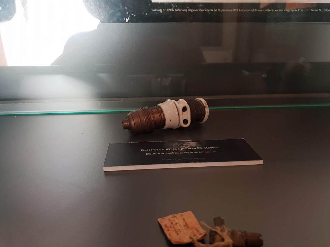

Wycieczka po muzeum w parku narodowym Krka (Chorwacja), zdjęcie przedstawia oprawę żarówki z dwoma gniazdami

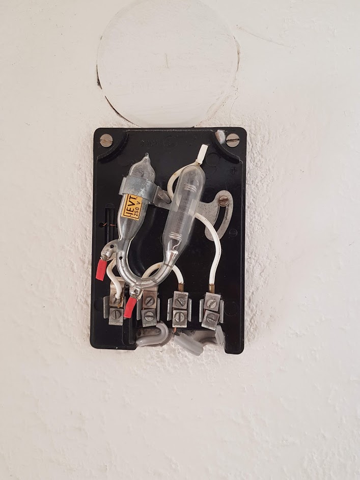

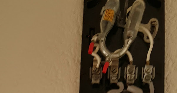

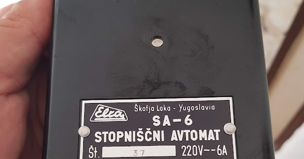

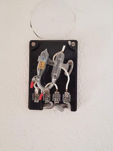

Stary automat schodowy - rtęciowy (Chorwacja), zastanawiam się jak to działa.

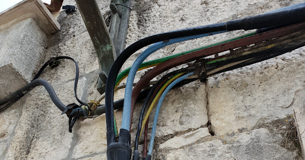

Trogir - zabytkowe miasto w Chorwacji (wpisane na listę UNESCO), proszę przyjrzeć się izolacji “zjedzonej przez słońce”

…, zastanawiam się jak to działa.
Podanie napięcia między środkową (dolną) elektrodę i prawą (górną) podgrzewa rezystor i wraz z nim powietrze w prawejj komorze. Ciepłe powietrze rozszerza się i wypycha rtęć w kierunku lewej komory, zwierając środkową elektrodę z lewą, zaś odłączając rezystor. Środkowa elektroda z lewą zamyka obwód oświetlenia. Powietrze stygnie w prawej komorze i rtęć cofa się w jej kierunku, powodując przerwanie obwodu po jakimś czasie. Czas ten reguluje się pochyleniem całego mechanizmu.
Piękny aparat! Chciałbym takie cacko w swojej kolekcji.
Dziękuje za wyjaśnienie. Nie zachodzi tam jeszcze przypadkiem zjawisko elektromagnetyczne - słupek rtęci jest w początkowej fazie załączania bardzo mocno wypychany w lewo, następnie trochę wraca. Intuicyjnie, nie przypuścił bym, że powietrze może nagrzać się tak szybko.

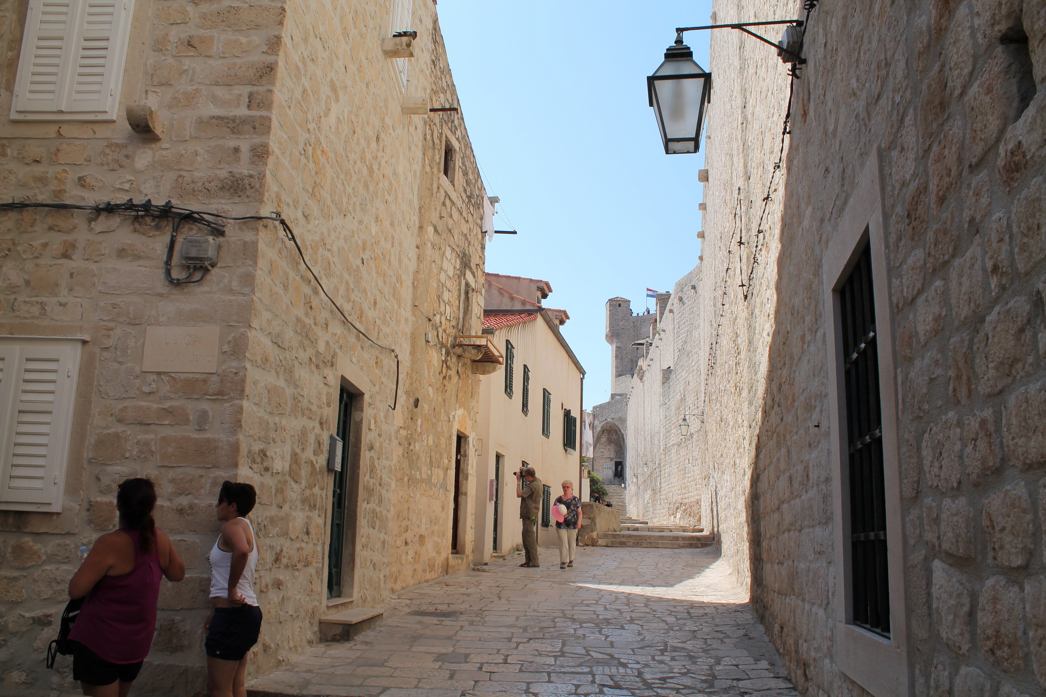

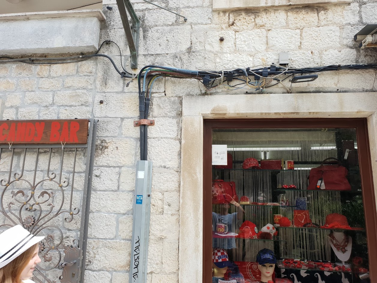

Toporna instalacja w samym centrum Dubrownika

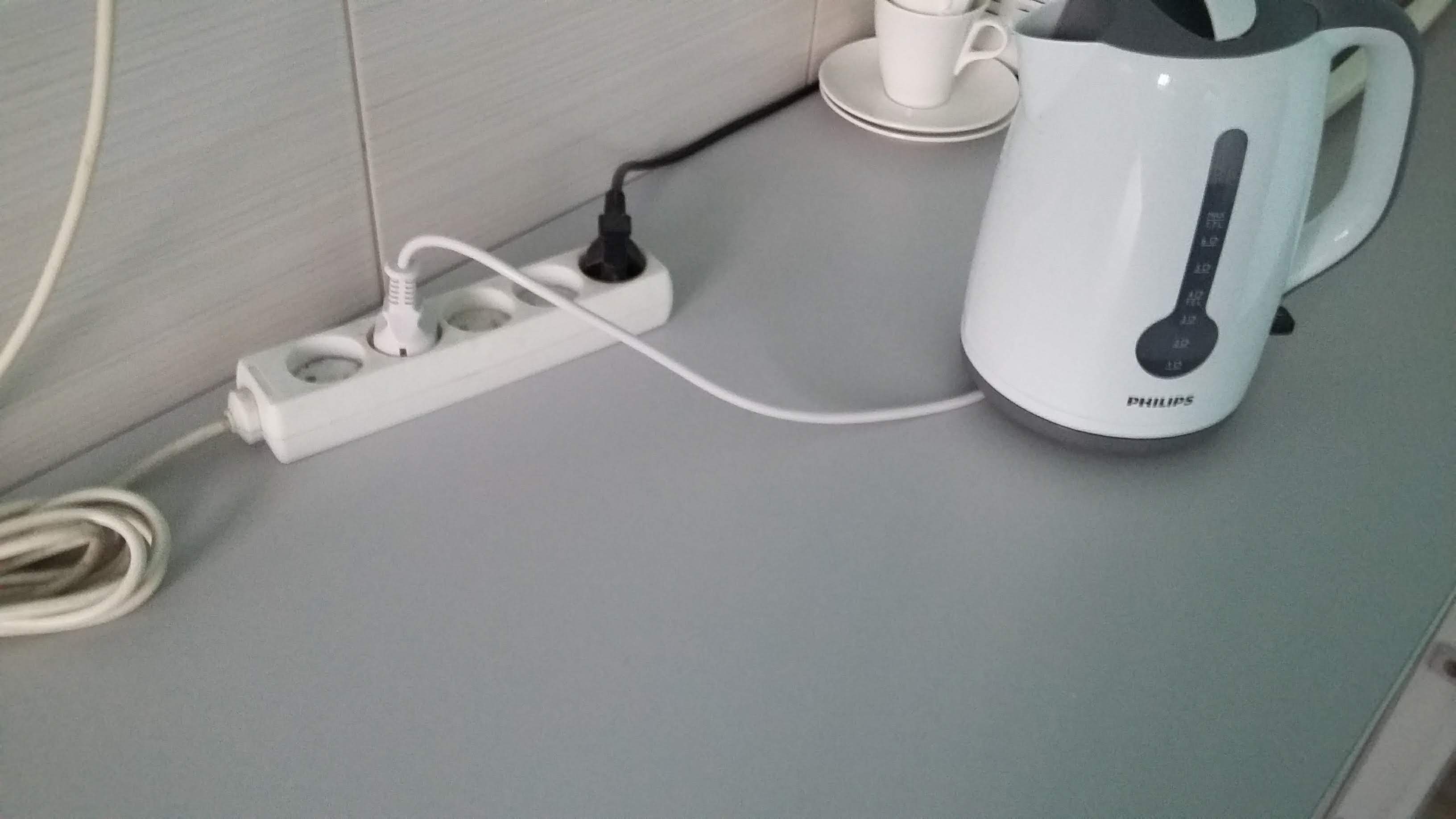

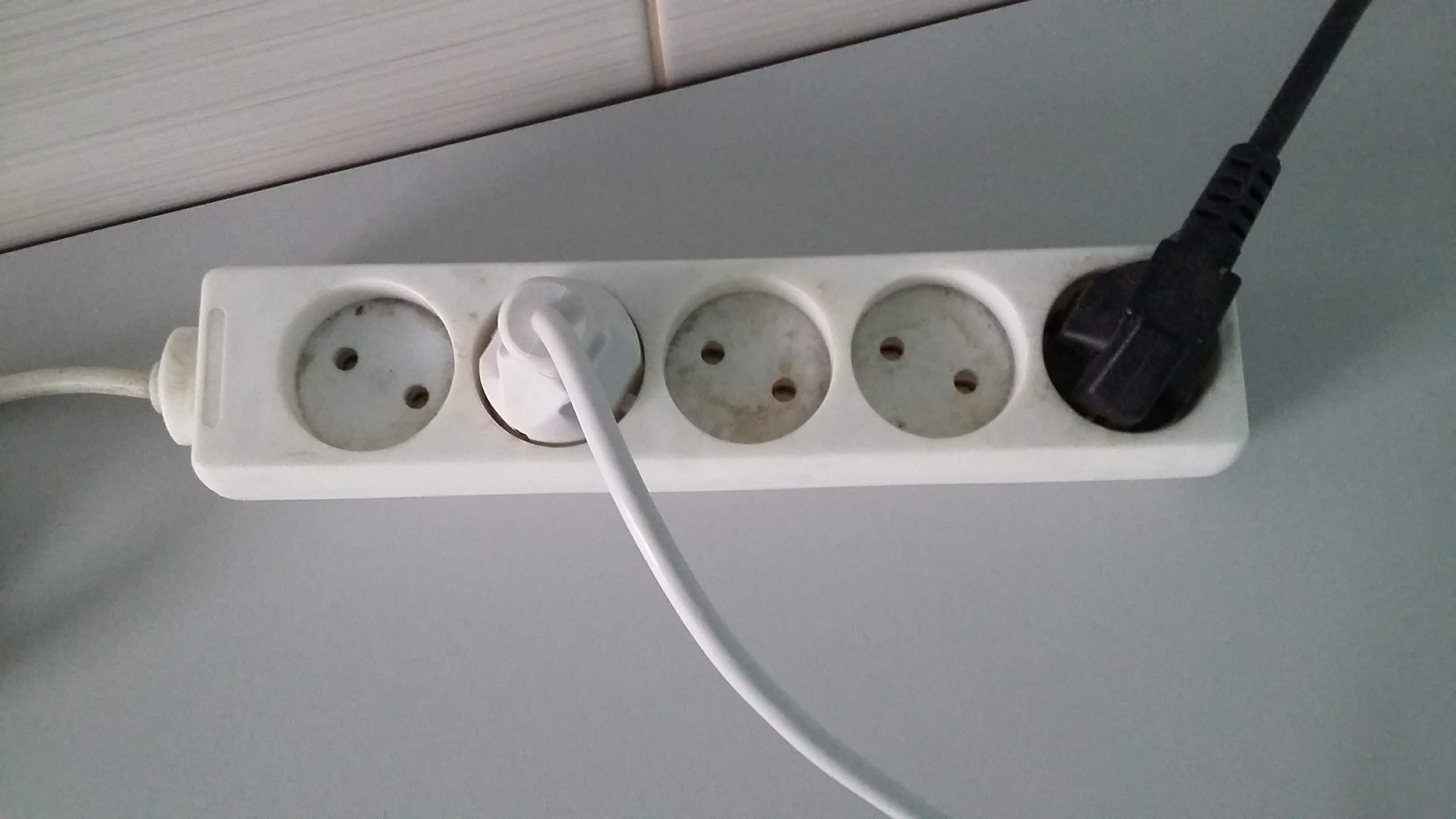

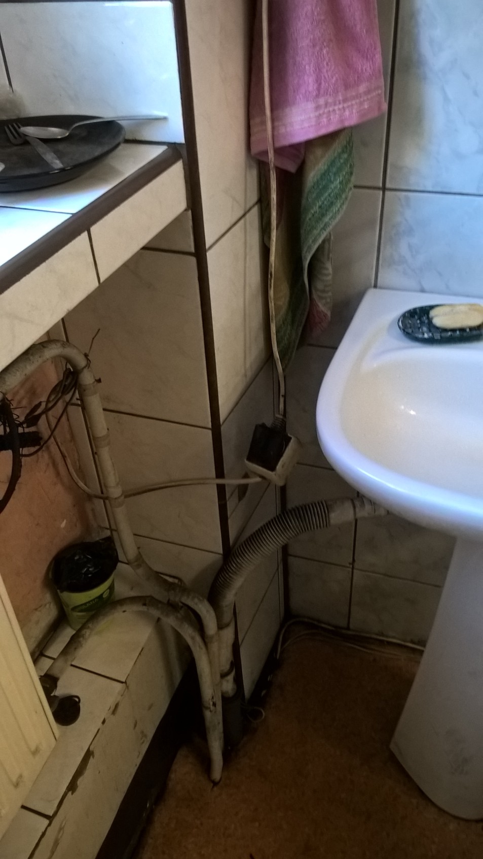

Takie tam podłączenie czajnika i mikrofalówki

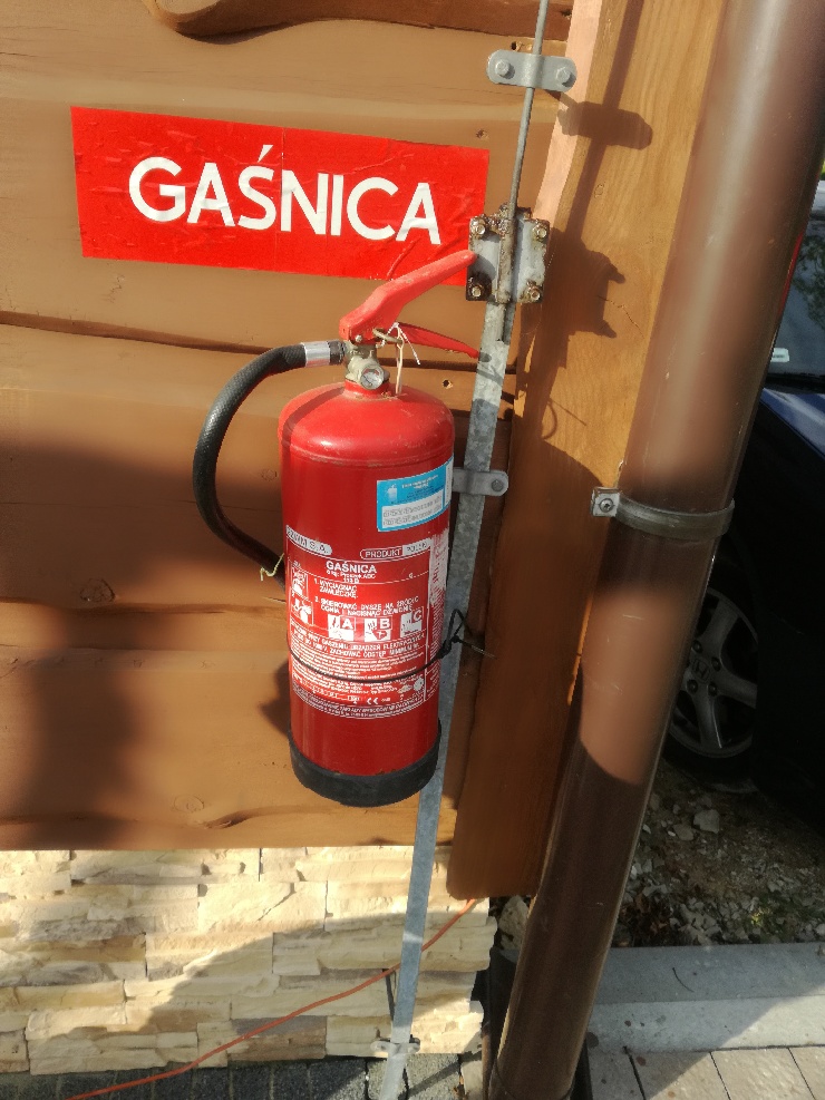

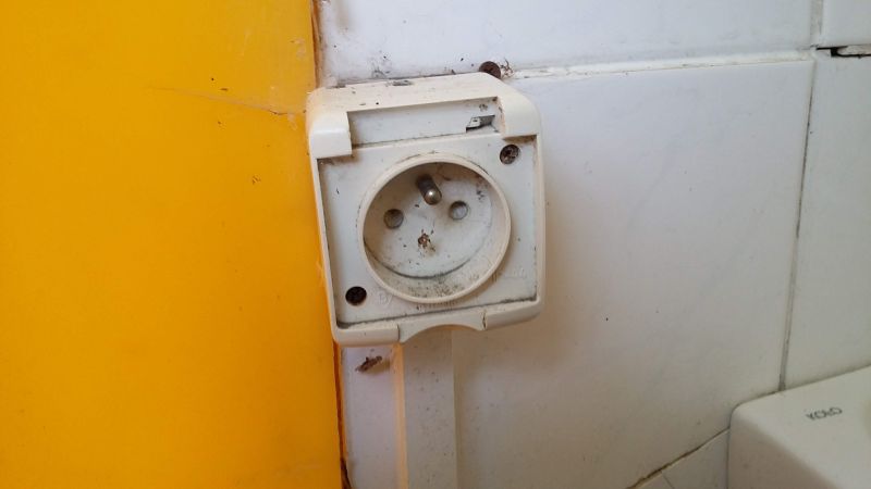

Uwaga … nie używać podczas burzy!
A i uchwyt z certyfikatem CNBOP :laughing:

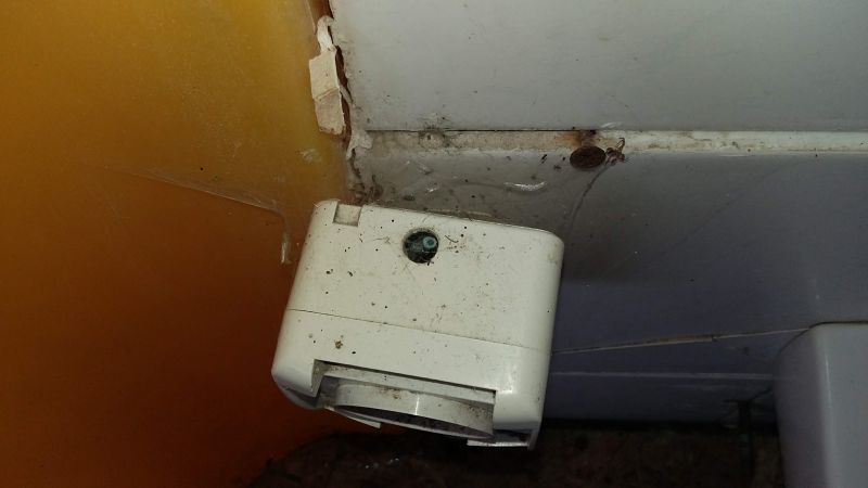

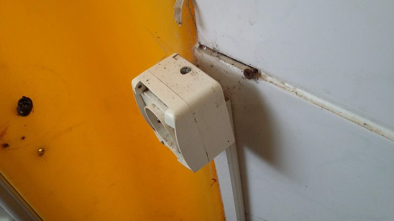

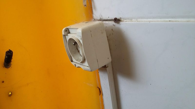

A to z wakacji w przydrożnej “knajpie” (Kamień Pomorski):

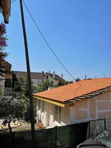

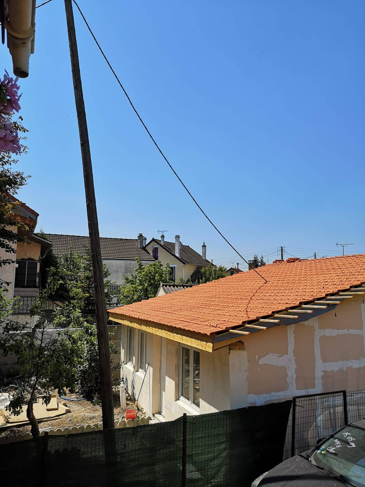

Zrobili dobudówkę, ale to nie “nasi” tym razem postarali się ci od “Allacha”

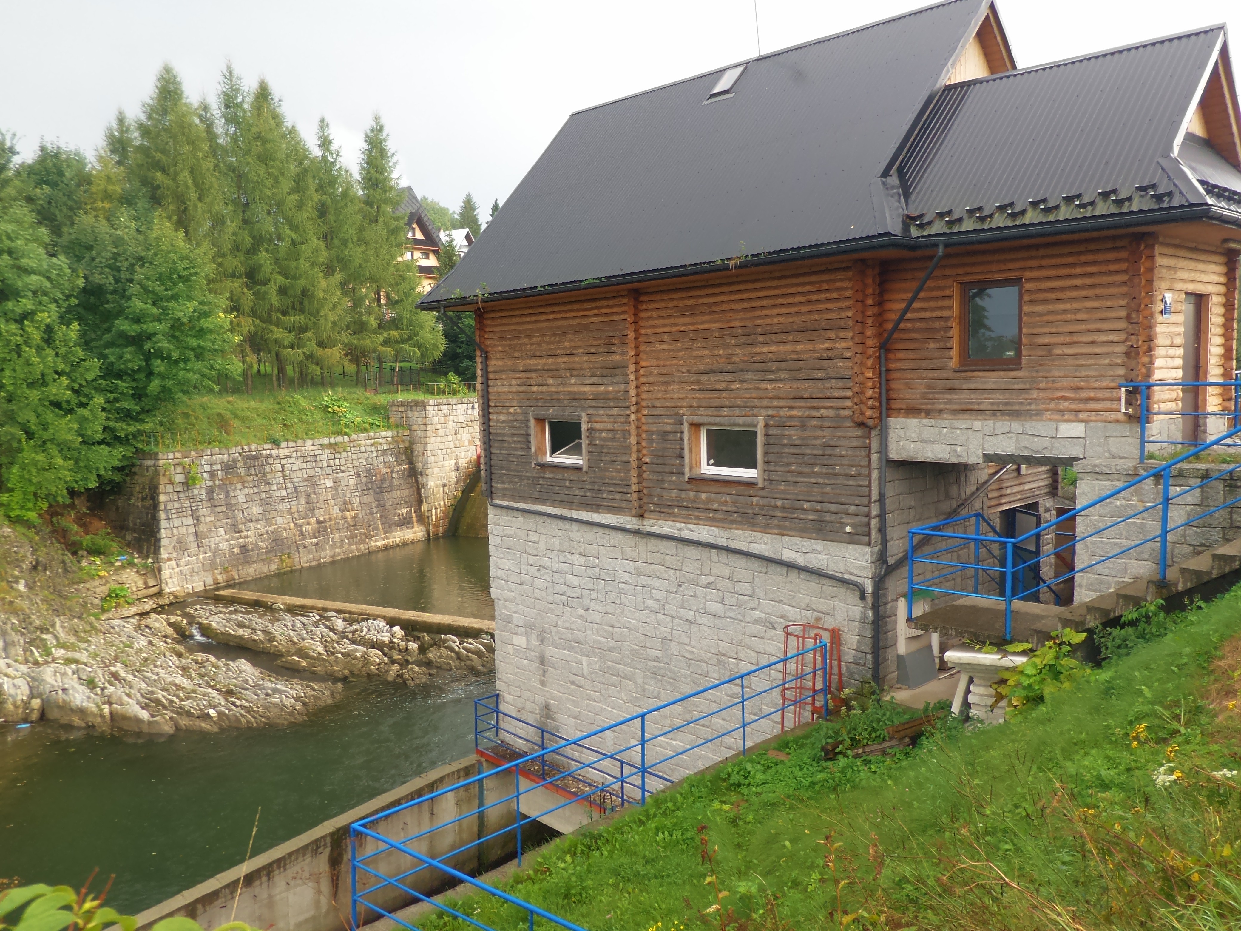

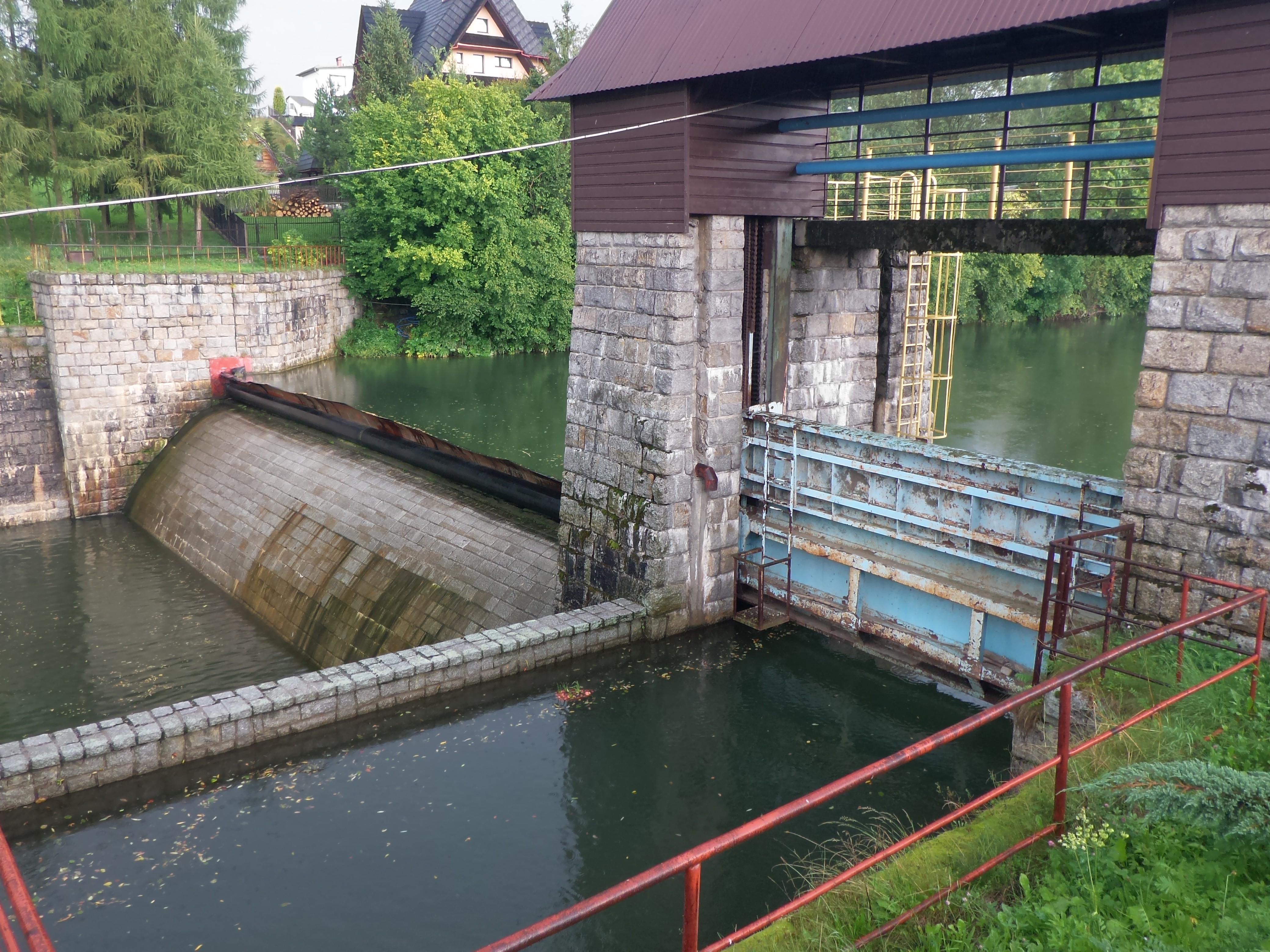

Jedni lubią piasek, wodę słońce a mnie na ten przykład zachwyciła mini elektrownia wodna na Białym Dunajcu ; Malownicze miejsce, budynek w odpowiednim stylu , no i sama elektrownia :smiley: . Ciekawostka: proszę zwrócić uwagę na sposób przekazania obrotów z turbiny na generator - tak , to pas.
Obiekt obejrzałem dzięki uprzejmości obsługi.
