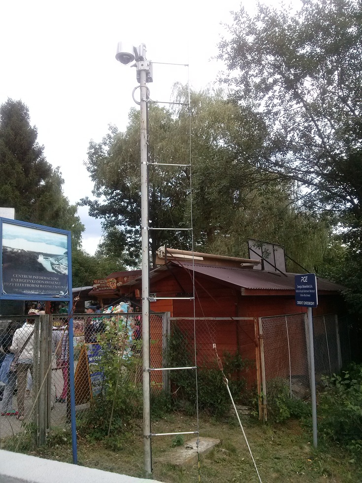

Przed wakacjami sporo na forum rozmawialiśmy o odgromówkach … i proszę, da się “złapane” w Polsce choć to rzadkość :

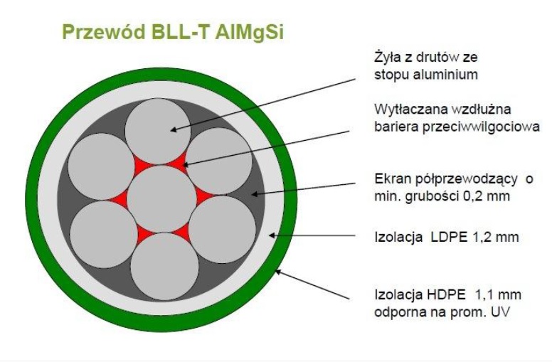

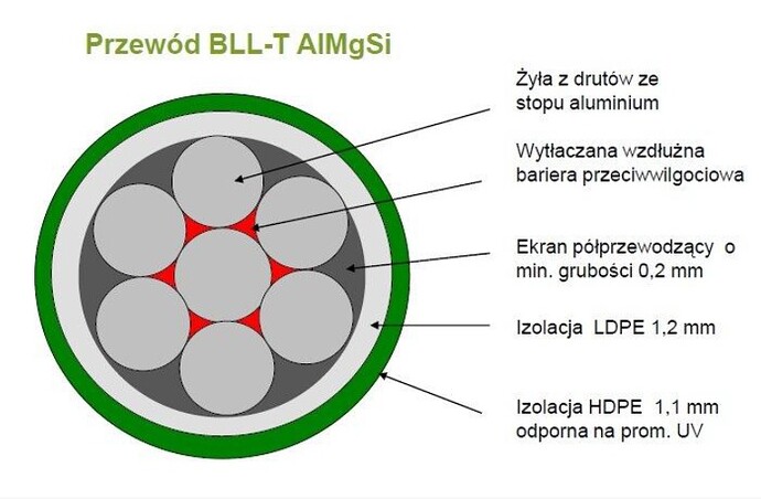

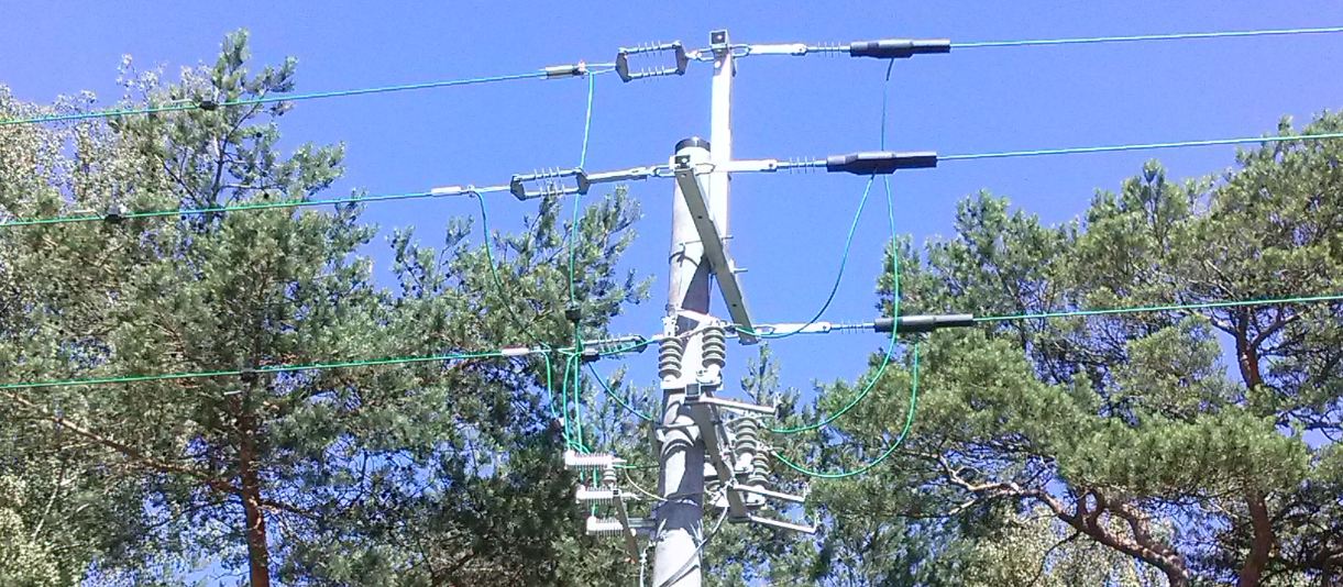

no … zzieleniały!
Nieee :smiley: To tylko przewody BLL-T

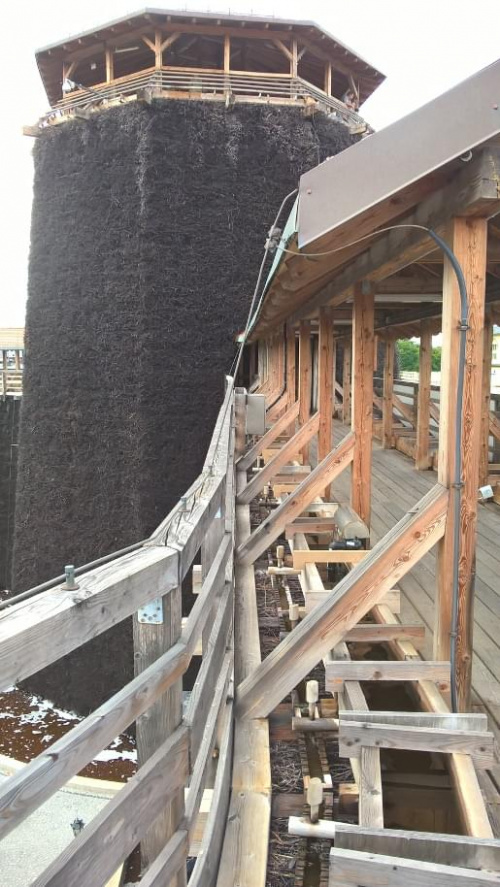

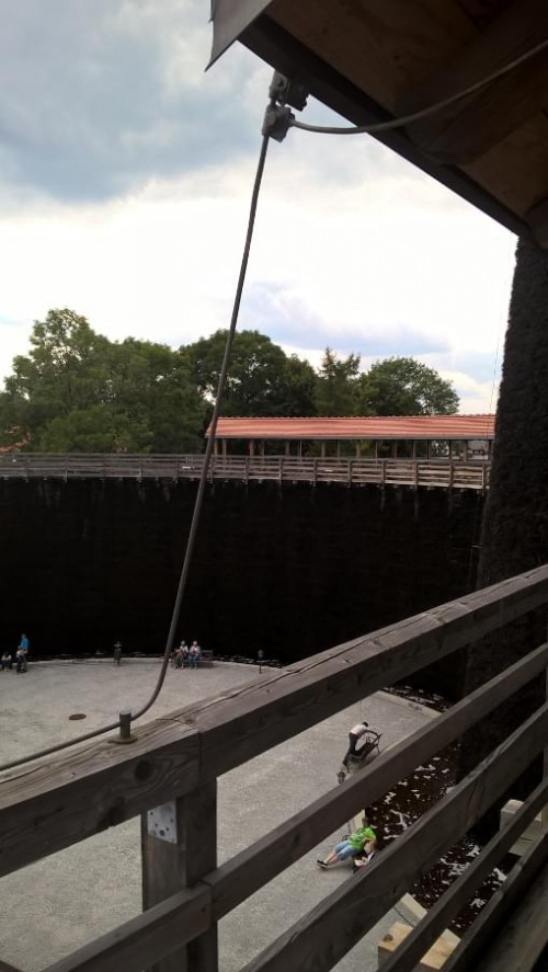

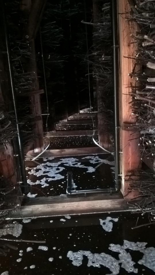

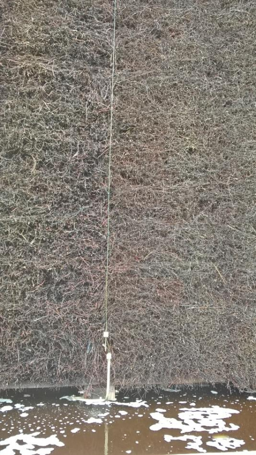

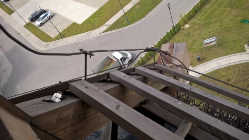

To ja teraz coś o instalacji odgromowej tężni solankowej . Zwiedziłem takową w Wieliczce.
Na pierwszych zdjęciach instalacja na dachu wraz z instalacją zamontowaną na poręczach obejścia wokół tężni .
Oraz przewody odprowadzające wewnątrz i na zewnątrz tężni .
Wszystko wykonane w kwasówce bo i jak by inaczej .

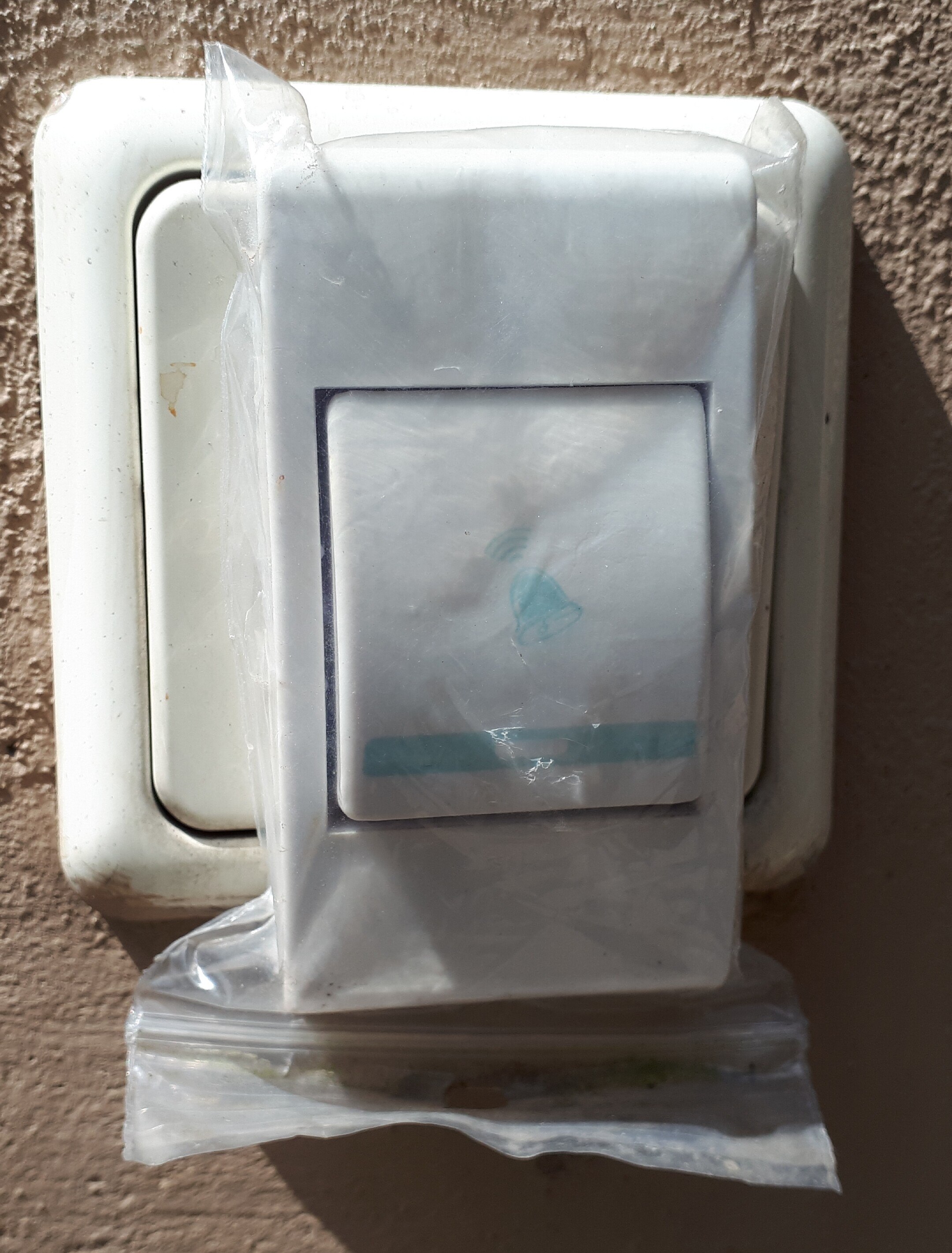

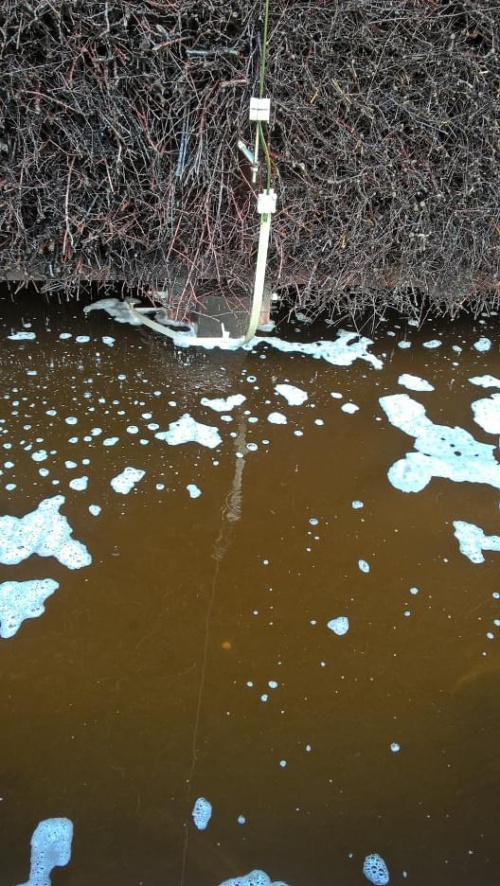

IP 69 :laughing:

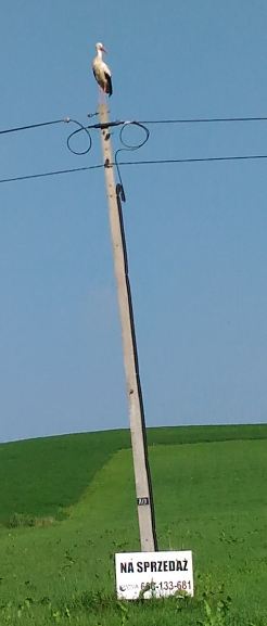

Do wzięcia tanio słup , ale waluta … żaby

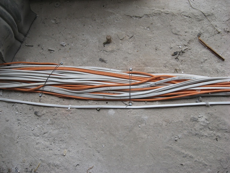

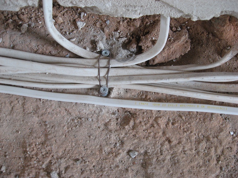

Instalacja elektryczna przygotowana do … zalania betonem.
Co to za pomarańczowe przewody? Skrętka?
SAP, DSO?
Skrętka uniepalniona. Może być do wszystkiego.

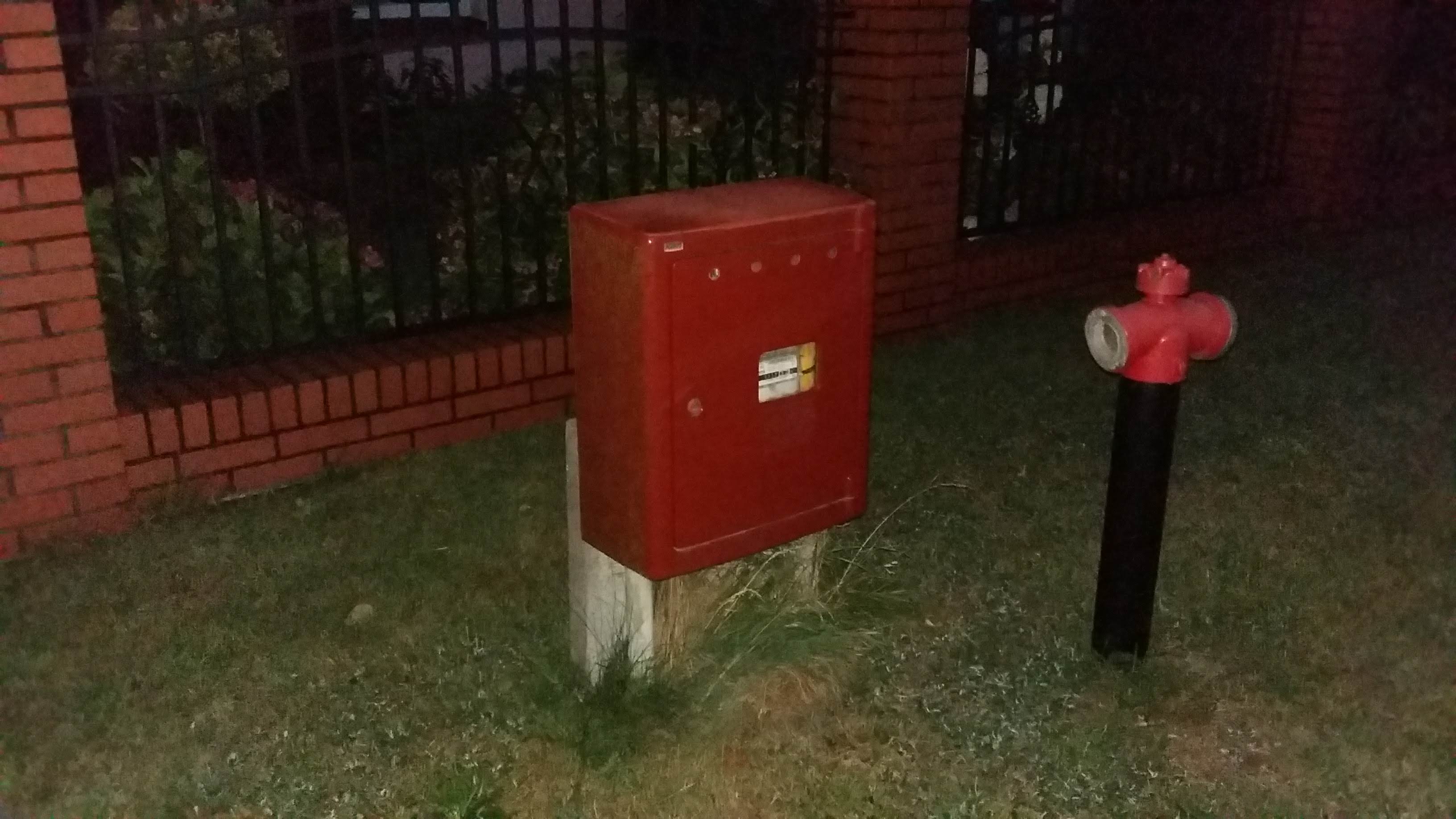

Gazownicy od 7 boleści:
Kolego Brencik mamy tu prosty dylemat typu co było pierwsze jajko czy kura. A w tym przypadku rura . Druga sprawa czy odległość jednego od drugiego jest zła, według mnie nie. A że głupio wygląda to fakt.
A ponadto… gaz chyba wodzie, a woda - gazowi za bardzo nie przeszkadza :wink:
Przynajmniej jak straż przyjedzie - szybko wie gdzie się podłączyć z wodą i gdzie szybko gaz odłączyć…
