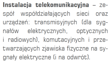

Wyraźne odróżnienie instalacji telekomunikacyjnej od innych instalacji “niskoprądowych”.
W wykazie norm do rozporządzenia mamy do tego paragrafu odniesienie do normy PN-EN 50174-2:2010 Technika Informatyczna - Instalacje okablowania - Część 2: Planowanie i wykonywanie instalacji wewnątrz budynków - czyli norma dotycząca okablowania strukturalnego.
Nie będę już cytował paragrafów 192c - 192f - które jednoznacznie odnoszą się tylko i wyłącznie do instalacji światłowodowych, LAN i RTV.

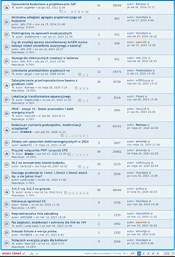

Jeszcze jedna ciekawa rzecz rzuciła mi się w oczy. Spójrzcie proszę na wszystkie ostatnie tematy z działu Normy, przepisu, prawo i znajdźcie tam jakieś wątpliwe tematy poza naszym SAPem. Wszystko jest elektryczne. Bo tym też się zajmujecie.
