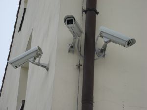

Co tam jedną kamerę!!! Ktoś jednak tę robotę nadzorował?
Czy na pewno nadzorował?? Czy tylko figurował?
