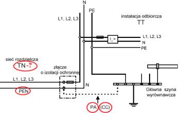

Na rysunku w poście http://ise.pl/forum/viewtopic.php?t=10004&start=139 celowo oznaczyłem przewody jako RST+O.
Żaden z Kolegów nie może odpowiedzieć, na to, co początkujący elektryk zauważy, że obwód elektryczny z rys. A (zaznaczony na zielono) jest identyczny jak obwód z rys. B (zaznaczony na czerwono).

Jeżeli oznaczamy przewód jako PEN, to powinniśmy napisać sieć TN-C.
Na zał. rys. również widzimy oznaczenie „PA”, które mi nic nie mówi, a w dobrej publikacji powinno być opisane. Widzimy również oznaczenie „CC”, które tez młodym elektrykom mało powie, a doświadczeni elektrycy, znający normy, wiedzą że zamiast „CC” obecnie (chyba już od dwóch lat) stosuje się oznaczenia „FB” lub „PE”.

Odnośnie nazewnictwa instalacji czy obwodów (układów sieci), to napisałem w poście:
http://ise.pl/forum/viewtopic.php?t=10004&postdays=0&postorder=asc&&start=145
Odnośnie norm, to w moim artykule napisałem, że brakuje tylko jednego dokończenia zdania, i tematu by nie było.
Odnośnie moich pytań, to nie będę się już, po raz dziesiąty powtarzał, gdyż nikt nie odpowiedział na wszystkie, a zwłaszcza na bardzo proste pytania.
Tak samo Kolega, jak i inni Koledzy ominęli mój post
z pytaniami odnośnie rysunku i cytatu dra E. Musiała.
Czyżby to był temat „tabu”?
Nikt nie odpowiedział na rys. TN_TT_RCD_01.jpg z w/w postu jak nazwać sieć rozdzielczą, gdzie postawiłem znak zapytania lub dlaczego autor rysunku napisał „TN” gdy takiego układu normy nie opisują? Nikt nie odpowiedział co oznacza „PA”, którego oznaczenia (jak przypuszczam) w polskich normach nie ma. Nikt również nie napisał dlaczego dr E. Musiał używa oznaczenia „CC” a nie „FB” lub „PE” zgodnie z obowiązującymi normami.
