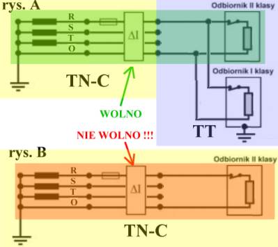

Więc spróbujmy w podobny sposób wyjaśnić sobie temat RCD w TN-C.
Nie ma norm, nie na nazw ochrony - jest tylko logiczne myślenie.
Mamy zasilanie 230V (sieć bez nazwy), odbiornik (bez nazwy kl. izolacji) odizolowany od ziemi, wyłącznik (bez nazwy) który zadziała przy prądzie 30 mA.
Od trzech lat nikt nie umie powiedzieć dlaczego takiego wyłącznika w tym przypadku nie wolno zastosować.

  1. RCD w TN-C
    Przez kilka lat z przerwami trwała na forum ise, z echem na forum SEP, wzbudzająca politowa-
    nie dyskusja na temat, czy i pod jakimi warunkami w instalacji o układzie TN-C można stosować wy-
    łączniki różnicowoprądowe (RCD). Przed dwoma laty dyskusję na nowo rozpalił bałamutny rozdział
    Zastosowanie wyłączników RCD w instalacji TN-C w opasłej książce K. Kuprasa, której przebiegły
    projekt graficzny okładki ma sugerować, że zawiera ona WYTYCZNE SEP. Ostatnio ukazał się na ten
    temat artykuł Kuprasa w miesięczniku elektro.info (nr 7/8 z roku 2006) i jest to właściwe miejsce na taki chłam.
    Bredzi ten, kto dopuszcza jakąkolwiek możliwość użycia wyłączników różnicowoprądowych w
    instalacji TN-C, tzn. w sytuacji, w której za wyłącznikiem, od strony odbiorów, jest przewód ochron-
    no-neutralny PEN. …

Kolego Andrzeju, akceptuje Kolega omawiany w poprzednich postach rys. 4 z INPE. Ja również się z nim zgadzam.
Nie wszyscy czytają INPE (nr 78 ), więc skrótowo załączam rys. A odnoszący się do artykułu dra inż. L. Danielskiego. Dr inż. L. Danielski na swoim rysunku przedstawił odbiorniki I kl. Ale również w obwodach TN o czym pisałem i TT możemy stosować stacjonarne odbiorniki II kl.
Mam do Kolegi tylko jedną, ostatnią prośbę.
Proszę mi (nam) odpowiedzieć, jaka jest różnica obwodów wg załączonego mojego rysunku, zaznaczony na zielono a na czerwono?
Dlaczego na rys. A = WOLO, a na rys. B = NIE WOLNO.
Nie mówmy o normach, nie mówmy o autorytetach, czy pseudo autorytetach, zostawmy nazewnictwo wg norm w spokoju.
Napiszmy tak jak prosty elektryk odpowie takiemu samemu prostemu elektrykowi.
Gdy Kolega mi to po „chłopsku” wytłumaczy, to poproszę Kolegę Jacka (admina) o zmianę oprogramowania i nadanie Koledze miana „Super Ekspert”.
