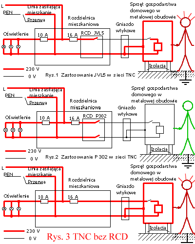

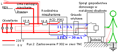

Kolego Andrzeju, w poście
http://ise.pl/forum/viewtopic.php?t=10004&postdays=0&postorder=asc&&start=90
przedstawiłeś rysunek z opisem „Brak ludzika dotykającego sprzętu.”
Wg mnie w/w opis jest nie zgodny z rysunkiem.
W przypadku przerwy PEN w obwodzie 1-fazowym i odbiornikami odizolowanymi od innych instalacji przewodzących RCD nie zadziała.
RCD wyłączy gdy prąd różnicowy będzie większy od 15-29 mA i tym przypadku najważniejsza jest ochrona człowieka i zwierząt przed porażeniem prądem.
Pozwoliłem sobie ponownie wykorzystać Kolegi rysunek i dorysować rys. 3.
Są osoby na tym forum pouczające mnie nazewnictwa instalacji lub ochrony porażeniowej wg norm.
Zwał jak zwał, ale każdy elektryk nawet po szkole podstawowej z rysunku więcej zrozumie, niż z zapisów w normach.
Normy nie opisują sytuacji w przypadku przerwy PEN, gdyż akty prawne wyraźnie piszą (mówią), że instalacja na być dobrze eksploatowana, sprawdzana, konserwowana, okresowo badana itd.
Takie są normy, a w życiu widzimy całą lub część prawdy.
Nikt, nigdy się nie dowie, ile osób zostało porażonych prądem lub jakie szkody powstały z powodu przerwania PEN. Dostawcy energii eletr. trzymają to w tajemnicy, media o tym nie piszą i nikt nie jest w stanie zrobić danych statystycznych.
Czy ktoś wiedział jak, ok. 20 lat temu pozbawiłem napięcia osiedle mieszkaniowe (ok. 20 tys. ludzi) na kilkanaście godzin, z powodu uszkodzenia koparką kabla 15 kV, który w planach miał być 3 metry dalej.
Nikt również nie wie, że podczas wymiany instalacji w wieżowcu, mój pracownik na V piętrze źle dokręcił w WLZ’cie i kosztowało nas to naprawy kilku telewizorów i innych odbiorników.
Powracając do zasadniczego tematu na zał. rys. widzimy:
  1. Zastosowany RCD JVL-5, nic nie daje, NORMA ZABRANIA, = człowiek może śmiertelnie zakończyć…
  2. Zastosowany RCD P 302, daje bardzo dużo, NORMA ZABRANIA, = człowiek może śmiertelnie zakończyć…
    3. Nie stosujemy RCD gdyż NORMA ZABRANIA, = człowiek może śmiertelnie zakończyć…
    Tylko czy do kogoś, to przemówi ???

Kolego Andrzeju, w wypowiedzi
Rysunki poprawione przez “KSKRAK_Krystyn” są w porządku, ale zacytowanego tekstu wypowiedzi nie rozumiem. Dlaczego RCD P302 w sytuacji przedstawionej na rysunku 2, po dotknięciu mokrą ręką obudowy będącej pod napięciem, przez ludzika stojącego na nieizolowanej podłodze, nie zadziała?

Kolego Andrzeju, najlepiej przemawiają rysunki. Na rys. 2 widzimy wyraźnie, że ów ludzik jest na zielono czyli nie zostanie dotkliwie porażony prądem ale norma tego zabrania i musimy mieć w mieszkaniu układ wg rys. 3.
Na zał. rys. w tym poście wyraźnie widzimy, że RCD zadziała ale do wielu to nie dociera.
Kolega włożył trochę pracy w wykonaniu rysunku, ja też coś narysowałem (dorysowałem) i jak cisza ze strony przeciwników stosowania RCD w TN-C.

A wracając do rysunków (RCD w TN-C) kolegi:
ja widzę sytuację następująco:
Kiedyś ktoś zamontował w obwodzie gniazd (TN-C) zamontował wyłącznik różnicowprądowy. Wszystko było ok. ponieważ do gniazd włączano tylko odbiorniki w II klasie ochronności. Jednak przyszedł czas, gdy została podłączona lodówka. I wtedy zaczęły się pozornie nieuzasadnione zadziałania owego wyłącznika. Zawołano więc “fachowca” który odkrył, iż izolując lodówkę od podłoża eliminuje uciążliwe reakcje RCD.
A ciekawe jak by postąpił, gdyby miast lodówki podłączony był ogrzewacz wody?
No przecież potrzeba jest matką wynalazków, wszak odpowiednie (osławione) wstawki izolacyjne znakomicie rozwiążą problem.
I tym sposobem wracamy do punktu wyjścia prawda mój krakowski kolego?

Po pierwsze chciałbym odpowiedzieć Koledze Krystynowi na zadane pytania.
Otóż na załączonych rysunkach RCD może pomóc uratować życie, niekoniecznie jednak musi.
I o ile dla przypadku odbiornika w II lub 0 klasie obudowy jest to sprawą oczywistą o tyle dla odbiornika w I klasie obudowy sprawa pozostaje conajmniej dyskusyjna, ponieważ aby zainstalować RCD należy zachwiać ideę ochrony odbiornika w i klasie obudowy zgodnie z układem TN-C na rzecz zainstalowania zawodnego RCD. Krótko mówiąc taki odbiornik nie może być podłączony do połączeń wyrównawczych za RCD i do ziemi, co jest oczywistym pogorszeniem ochrony i odejściem od układu TN-C.
Pozatym RCD o prądzie różnicowym do 30mA zainstalowany w takich obwodach (tych z prezentowanych z rysunków) nie pełni roli urządzenia realizującego Samoczynne Wyłączenie Zasilania w układzie TN-C (Kolega Krystyn używa moim zdaniem błędnego określenia Samoczynne Szybkie Wyłączenie, ale mniejsza o to) lecz rolę uzupełnienia ochrony przed dotykiem bezpośrednim (czego ja nie zabraniam pod warunkiem, że jest to właściwie zrealizowane a nie zawsze na tych rysunkach jest), i to jest zupełnie coś innego niż TN-C. Gdyby w takim obwodzie był prawdziwy układ TN-C RCD wyłączał by obwód przy sprawnym urządzeniu. Dlatego też nie należy używać dla tych obwodów określenia RCD w TN-C ponieważ takimi nie są.
Prośba o odpowiedź do Kolegi Krystyna.
Czy w powyższym napisałem nieprawdę? Proszę nie odpowiadać na wybranie fragmenty ale na całość? Krótko TAK czy NIE.
I drugie pytanie do Kolegi Krystyna
Przyznam się, że nie wiem w jaki sposób wspomniany elektromonter dokona wspomnianych przez Kolegę badań „RCD w SSW”. Na czym takowe badanie w instalacji dwuprzewodowej miałyby polegać.
Jak miałaby się zamykać pętla zwarcia dla takiego badania?
Przyznam się, że odpowiedź w stylu „to kolega nie wie” nie będzie zbyt zadowalająca.
Pytam się o to nie aby bynajmniej sprawdzić Kolegi wiedzę, ale aby poznać tok rozumowania ponieważ jak dla mnie jest dość zagmatwany.
Pytam się oczywiście o sprawdzenie SWZ przez RCD w układzie TN-C (RCD w SSW), a nie o sprawdzenie uzupełnienia ochrony przed dotykiem bezpośrednim.
