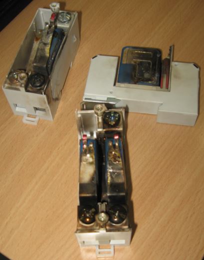

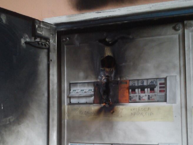

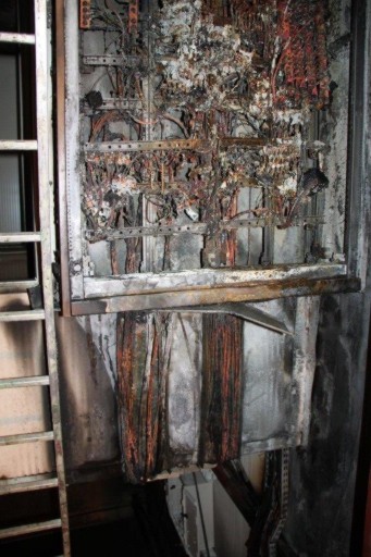

Witajcie,
I ja coś dołożę do “pieca”…
tutaj B+C
:slight_smile:
