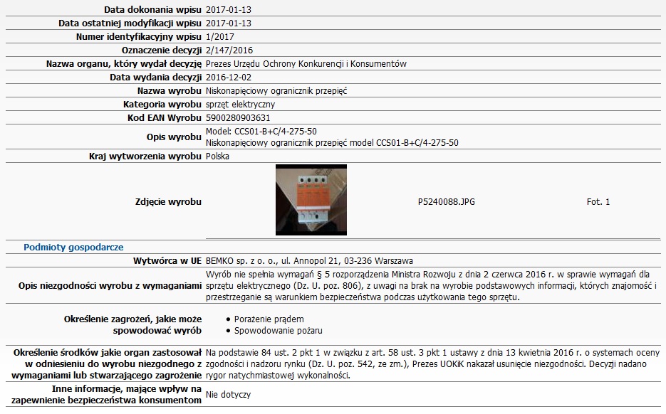

Nazwa wyrobu Niskonapięciowy ogranicznik przepięć
Kategoria wyrobu sprzęt elektryczny
Kod EAN Wyrobu 5900280903631
Opis wyrobu Model: CCS01-B+C/4-275-50
Niskonapięciowy ogranicznik przepięć model CCS01-B+C/4-275-50
Wytwórca w UE BEMKO sp. z o. o., ul. Annopol 21, 03-236 Warszawa
więcej;
http://publikacje.uokik.gov.pl/hermes3_ … 0&version=..

Znowu UOKiK ma jakieś pretensje do zapominalskiej firmy, zapomnieli się pochwalić wszystkimi parametrami
Patrzę na dokument UOKiK-u i co by nie pomyśleć nasuwają się pewne wątpliwości.
Opis niezgodności wyrobu z wymaganiami > -
Wyrób nie spełnia > wymagań > z uwagi na brak na wyrobie podstawowych informacji, których znajomość i przestrzeganie są warunkiem bezpieczeństwa podczas użytkowania tego sprzętu.
Określenie zagrożeń, jakie może spowodować wyrób > -Porażenie prądem
Spowodowanie pożaru
Określenie środków jakie organ zastosował w odniesieniu do wyrobu niezgodnego z wymaganiami lub stwarzającego zagrożenie > -Na podstawie 84 ust. 2 pkt 1 w związku z art. 58 ust. 3 pkt 1 ustawy z dnia 13 kwietnia 2016 r. o systemach oceny zgodności i nadzoru rynku (Dz. U. poz. 542, ze zm.), Prezes UOKiK > nakazał usunięcie niezgodności> . Decyzji nadano rygor natychmiastowej wykonalności.
I teraz pytania.
UOKiK na jakichś podstawach stwierdził, że wyrób nie spełnia wymagań z uwagi na brak na wyrobie podstawowych informacji, których znajomość i przestrzeganie są warunkiem bezpieczeństwa podczas użytkowania tego sprzętu. Zastanawiam się na jakiej podstawie. Czy był badany w laboratorium czy tylko na podstawie słowa pisanego i obrazkowego.
Jeżeli zagrożeniem jest porażenie czy pożar to czy taki wyrób nie powinien być wycofany z rynku?
Czy nakazanie producentowi usunięcia niezgodności rozwiąże problem i co to oznacza?
Nie znam metodologi działania UOKiK-u przed wydaniem takiego dokumentu ale czytający może mieć wiele wątpliwości i niejasności. Rozwiązaniem będzie wyrywkowe badanie produktu w certyfikowanym laboratorium. Pozostaje jeszcze sprawa kasy. Dużej kasy na wybudowanie laboratorium i mniejszej na badania. A kto będzie płacił za badania? Pytań można stawiać wiele, gorzej z odpowiedziami na nie.

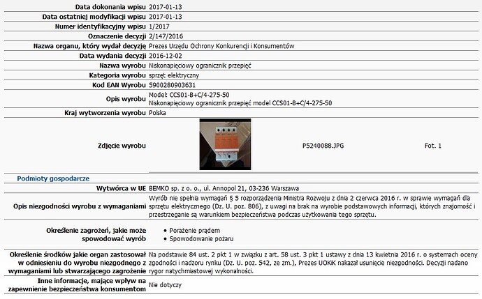

I teraz pytania.
