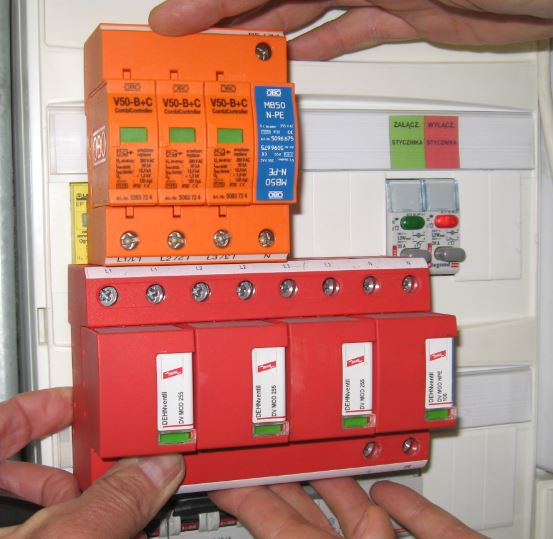

Podczas dobierania środków ochrony przeciwprzepięciowej należy kierować się przede wszystkim wiedzą techniczną. Stosowanie przez wykonawców aparatów typu B+C w jednym module, świadczy o braku takowej. Nie jest to po prostu możliwe do zrealizowania. Ja nigdy, nigdzie czegoś takiego nie zamontowałem.
Rozmówca napisał" Czołowi producenci maja problem z upakowaniem B+C w obudowę o szerokości jednego modułu na fazę, a tanie firmy jakimś cudem sprzedają takie produkty."
I to bardzo ciekawe stwierdzenie. A jakich rozmiarów byłby warystor, który miałby pochłonąć energię fali przepięciowej 10/350. W rozmiarze 1 modułu 17,5 mm nie widziałem. Może któryś z kolegów ma taką wiedzę? A tak w ogóle która z aktualnych norm precyzuje parametry ochronnika B+C? Ponoć to stara nazwa której producenci nie chcą się wyzbyć, ze względu na przyzwyczajenia wykonawców. A może po prostu mydlenie oczu by się sprzedawało?
No to mi się wydaje że ktoś powinien się za to wziąć. to jest według mnie normalne oszustwo w biały dzień.
Określenie B+C dalej figuruje w katalogach dużych producentów i w schematach które otrzymuje od klientów (projekty budowlane) ale już wiem że jest nie poprawne. Właśnie zadziwiło mnie że phoenix ma ochronniki zajmujące prawie 3 razy więcej miejsca niż weidmuller dopóki nie przeczytałem tego artykułu. I komu teraz wierzyć?..
Ciekawe co by mieli do powiedzenia przedstawiciele dystrybutorów na naszym rynku w temacie dwa w jednym na warystorach.

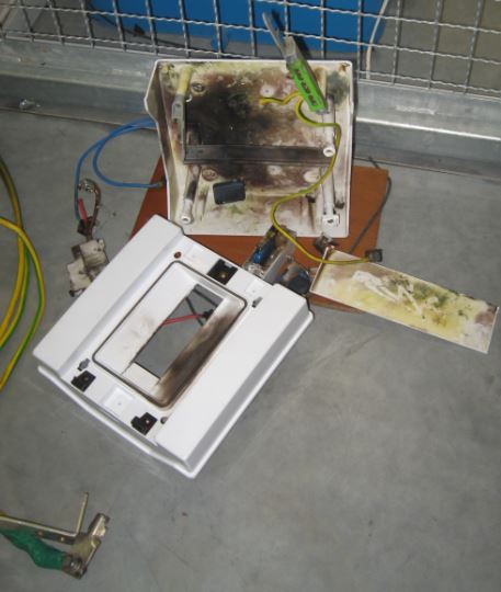

Badania ochronników w laboratoriach nie zawsze odzwierciedlają dokładnego wyładowania naturalnego, przy naturalnym jak udokumentowano faktycznie jest to kilka - kilkanaście udarów w bardzo krótkich odstępach. Zarejestrowano kamerą kilka tysięcy klatek na sekundę.
Jest to znacznie gorsza sytuacja dla warystora.
Jak SPD nie wytrzymuje testu w laboratorium z jedną szpilką to jak to będzie wyglądało podczas wyładowania naturalnego?
Jak te nowoczesne warystory mają sobie radzić wobec tego z prądem piorunowym?
Jak to się ma do do budowy warystora i jego charakterystyk?
Warystory starzeją się i zmieniają swoje parametry.
