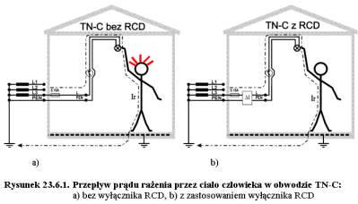

Zadam to pytanie po raz ostatni:
Jakie zagrożenie wnosi zainstalowanie RCD P312 lub JVL5 w obwodzie zasilania TN-C odbiorników nie połączonych z innymi instalacjami (np. wody czy gazu)?
Tylko nie manewrujmy znowu odpowiedziami o uszkodzeniu RCD bo odpiszę o przerwie PEN.
Jestem ciekaw czy Kolega lub inni Koledzy, krótko może w jednym zdaniu podać odpowiedź?

Są niektórzy Koledzy, którzy nie rozumieją moich pytań więc załączę rysunek (po raz ostatni) z pytaniem:
Jakie zagrożenie wnosi zainstalowanie RCD P312 lub JVL5 wg rys b)?
Ten kto mi udowodni jakiekolwiek zagrożenie na u mnie duże piwo.
Przed odpowiedzią proszę zapoznać się z tym i innymi wątkami RCD w TN-C.
Jestem na 99,(9)% że nikt nic nie napisze.

Zastanawia mnie jedno - dlaczego dziecko na w/w stronie myśli mądrzej od wielu z was - elektryków z uprawnieniami.
Dziecko widzi zagrożenia, a kolega K ich nie zauważa.
Z rysunku nie wynika typ odbiornika - 0,I,II klasy.
Rysunek to nie wszystko, wśród kilku dziesięciu ofar śmiertelnego
porażenia, co 5 ofiara to dziecko.
Te kilkadziesiąt ofiar i rysunek, powinny dopingować was inżynierów do zmiany stanu rzeczy i poszukiwania rozwiązań.
Jeżeli tego nie robicie, to oznacza ,że życie ludzkie nie ma dla was znaczenia, a normy i pomiary służą tylko do tego, aby prokurator się do was nie doczepił.
Szanowni elektrycy, nie będę wyszczególniał. Polska norma nie uwzględnia isrtnienia jednoobwodowego RCD. Jak była tworzona, takiego RCD nie było. A tworcy norm mieli rozum mniej sprawny od autora rysunku.
Jeżeli nadal będą rozpowszechniane opinie,że przepuszczenie L1 i PEN
poprzez toroid zagraża bezoieczeństwu lub zaburza TN-C,
to nigdy sytuacja nie ulegnie zmianie.
Może ktoś w końcu poda kontrargument na powyższe zdanie !
