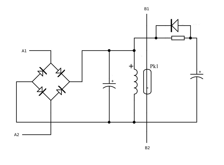

Przedstawiam schemat modułu na prośbę kolegi Simcode,
Dla uniknięcia nieporozumień, przedstawiam zasadę działania:
  • zmienne napięcie sterownicze jest doprowadzone do zacisków A1 i A2 gdzie jest prostowane przez mostek prostowniczy i kondensator ,
  • cewka kontaktronu pod wpływem przyłożonego do niej napięcia powoduje rozwarcie zestyku wyprowadzonego na zaciski B1 i B2
  • załóżmy dla uproszczenia, że czas załączenia jest zawsze wystarczający do pełnego naładowania drugiego kondensatora.
  • po wyłączeniu napięcia sterowniczego układ jest podtrzymywany przez określony czas dzięki energii zgromadzonej w drugim kondensatorze rozładowywanego za pośrednictwem diody.
Nie ma żadnego znaczenia, rysując schemat, jak ten przekaźnik jest zbudowany. Żadnego! Ważne jest to, czy dany styk jest bezzwłoczny czy zwłoczny, a w tym drugi przypadku ważne jest, czy zwłoka jest przy podaniu napięcia lub sygnału sterującego czy po zaniku napięcia/sygnału. W obie strony mogą mieć zwłokę też. I jeszcze takie.. I jeszcze inne…

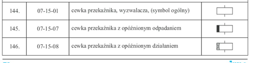

AWK dziękuję za wyjaśnienia z tym parasolem, mnie akurat uczyli o efekcie spadochronu. Chciałbym przypomnieć, że w tym wątku nie chodzi o interpretację pojedynczych symboli tylko o prawidłowość doboru grupy symboli do konkretnego przypadku opisanego w poście 1.
AWK pytanie uzupełniające jeśli można, proszę na chwilę zapomnieć o tym moim przypadku i powiedzieć mi czy grupy symboli z rysunku 1, 2, 3 są prawidłowe w jakimkolwiek przypadku ? Jeśli tak to w jakim (proszę o przykład aparatu).

Rozszyfrowuję moją uwagę o normach:
Chodzi mi o opisy w wierszu 145 i 146. Durne są, nie jednoznaczne, bo opóźnione odpadanie (145) jest opóźnionym działaniem (146), a opóźnione działanie (146) może polegać na opóźnionym odpadaniu (145).
AWK
Podejrzewam, że to nie zrzut z normy, bo przynajmniej tak to nie wygląda w serii 60617 i nie używa się tam takiego nazewnictwa. Faktycznie opisy niezbyt trafione, prawdopodobnie jakieś nieudolne tłumaczenie lub robota laika.

To jest oryginalna tabela z tej normy strona 70 .Oczywiście ja zeskanowałem tylko interesujący fragment . A teraz wrócę do celu czyli kolego Arku trochę wprowadziłeś nas w błąd bo od początku podawałeś że to kontaktron ,a to nie prawda .
Cytat; że w przypadku kontaktronu
ten kontaktron jest częścią wchodzącą w skład większego urządzenia
koniec cytatu ;
Ty kolego masz przekaźnik kontaktronowy czyli cewka przekaźnika a w środku jest kontaktron . Czy mam rację ,i dlatego podałem ci te dwa symbole one wydają się odpowiednie chyba że ktoś ma bardziej dopasowane do tego typu urządzenia symbol.
Lekuchno na boki, ale ciągle w temacie…
Żadnego wprowadzania w błąd przez PanArka nie było, bo nie ma ŻADNEGO! znaczenia, że elementem wykonawczym (stykiem) jest kontaktron.
Rysunek 1. Cewka, jak cewka przekaźnika ze zwłoką przy odwzbudzeniu, a styk bezzwłoczny. Po podaniu napięcia/sygnału natychmiast się otworzy, a po zaniku - natychmiast zamknie. I tyle.
Rysunek 2. Cewka jak cewka bezzwłoczna, a styk normalnie zamknięty bezzwłoczny przy otwieraniu (po podaniu napięcia/sygnału) i zwłoczny przy zamykaniu (po zaniku napięcia/sygnału).
Rysunek 3. Cewka, jak cewka z nr 2. A styk, to jego działanie jest równoznaczne z tym z rys. 2 (i 4).

Zgadza się, tak to należy nazwać w moim przypadku i mój opis dotyczył właśnie przekaźnika kontaktronowego, jeśli wprowadziłem kolegę w błąd to nie miałem takiego zamiaru i nie chciałbym dalej tego roztrząsać bo w sumie teraz wiadomo z czym mamy do czynienia.
No i tu się różnimy w pojmowaniu tego zespołu symboli, bo moim zdaniem jeśli ściągniemy napięcie z cewki to nastąpi zwłoka odwzbudzenia elementu napędowego zestyków, stąd moim zdaniem zestyk nie zamknie się natychmiast z powodu cewki (mimo, że jest narysowany jako zestyk bezzwłoczny). Inaczej, po co w takim razie byłaby tam ta zwłoka na tej cewce? W jakim celu?
Ano w takim, chyba już napisałem, że cewka jest na stronie 3 dokumentacji a styk na 18.
Poza tym, przekażniki czasowe (też już pisałem) mogą mieć i styki zwłoczne i bezzwłoczne.

Z którego roku jest ta norma ?
No dobrze, załóżmy że cewka i zestyk są na osobnych arkuszach schematu.
Załóżmy, że obsługuję to urządzenie i widzę tą cewkę ze zwłoką i zestyk bez zwłoki. Zgodnie z twoją interpretacją mam to odczytać jako zamykanie i otwieranie tego zestyku bez zwłoki.
To teraz inaczej: patrzę na przykładowo te same arkusze gdzie to samo przedstawiono w postaci cewki bez zwłoki i zestyku bezwłocznego. Znowu w tym przypadku odczytuje to jako zamykanie i otwieranie tego zestyku bez zwłoki.
Gdzie jest w takim razie różnica w działaniu tych dwóch różnych zespołów symboli?

Mam tylko same tabele. To jest norma PN-EN 60617 czyli nie może być stara .
Problem twój jest taki że to obwód elektryczny który stworzyłeś robi zwłokę, a nie samo urządzenie . Przekaźnik kontaktronowy nie ma zwłoki w działaniu i symbol na schemacie ma się odnieść do urządzenia a nie jego działania. Parafrazując jeśli zabudujesz stycznik do obwodu UPS to czy on będzie zwłoczny, nie to UPS sprawił tylko zwłokę w jego działaniu.
