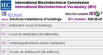

PN 5009/02
826-05-02. obwód rozdzielczy: wewnętrzna linia zasilająca – w.l.z. (obiektu budowlanego) - obwód elektryczny zasilający tablicę rozdzielczą (rozdzielnice).
distribution circuit (of buildings)

PN 5009 826-05-02 Obwód rozdzielczy: wewnętrzna linia zasilająca - [wlz] (obiektu budowlanego) - obwód elektryczny zasilający tablicę rozdzielczą (rozdzielnice).
lub dane w załączniku.
