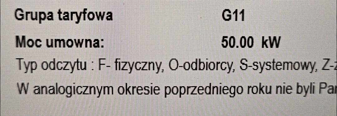

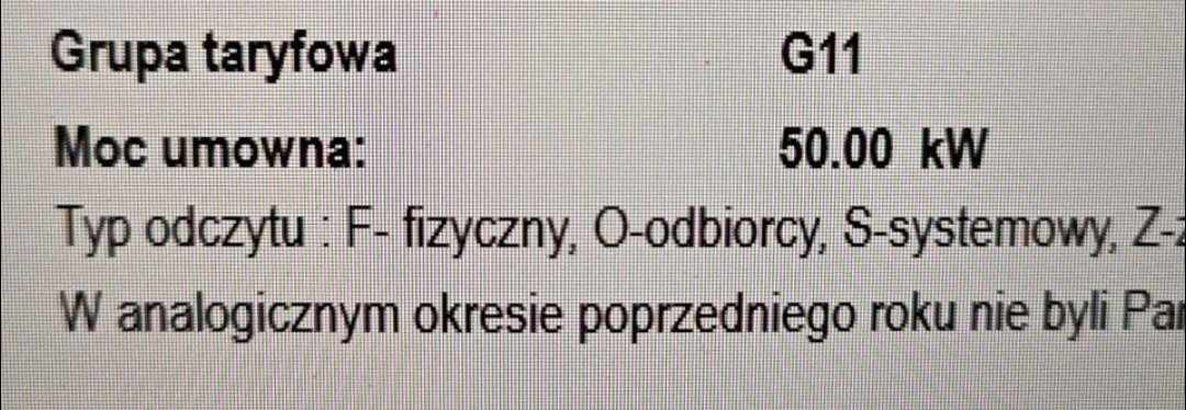

Nooo, drobna nieścisłość. Zamiast 11 to 21.
Mogło być tak, że trafo jest z odzysku, z jakiejś długiej linii, miało podniesione napięcie, żeby dolatywało na koniec drutów.
Profesjonalna firma taki dostała, taki zamontowała, pieniądze wzięła.
Reszta się zgadza. W taryfie G nie ma ograniczenia mocowego. Jaka jest faktycznie eseczka przed liczniczkiem?
50kW to można zapchać cały transformator jednym domkiem. Przy takiej dużej mocy uważam, że PGE ma rację.

    W taryfie G jest limit mocy do 40kW. Mówi o tym pierwsza cyfra. tak samo C1X jest do 40kW, a C2X powyżej 40kW. W złączu pomiarowym obsługującym to przyłącze jest rozłącznik z wkładkami gG 80A (i niczym więcej, żadnych ograniczników mocy), a licznik ma pomiar półpośredni. Faktycznie ma on na tym przyłączu 50kW. I faktycznie ma on taryfę G11 (miał, jakiś czas temu zmienił na G13 ale faktura jeszcze nie przyszła i podpierał się starą).
    I nie ma żadnego biznesu, nie potrzebuje takiej mocy umownej. Zwykły domek jednorodzinny ogrzewany gazem. Ale taka jest bo kiedyś taka była kupiona i zostało.
Poczytaj taryfę PGeRu - nigdzie nie ma, że G11 kończy się na 40kW. Na stronie 7 jest tabela, a w niej C11, B11, tak, mają napisane ograniczenia mocy. Ale G1X nie ma.
https://pgedystrybucja.pl/content/download/24010/file/taryfa-2024_digital.pdf
Jeżeli ma 50 kW na przyłączu, to za to płaci (na G zero zł), a Panowie z Elektrowni mają obowiązek w każdej chwili mu dać 50 kW, bo za to płaci. Napięcie więc musi być wyższe, żeby jego 128A prądu nie rozwaliło napięcia na innych przyłączach do 190V.

Ty poczytaj tę taryfę. Strona 40, punkt 4 konkretnie. To grupa taryfowa V więc powinien mieć moc maksymalnie 40kW.
[quote=“w3501yyyy, post:53, topic:15175, full:true, full:true”]
A może grupa IV?
Obowiązki stron dotyczące dostarczania energii elektrycznej wynikają z zawartej umowy przyłączeniowe a rozwiązania techniczne odpowiadać muszą wydanym wcześniej warunkom przyłączenia. Każda zmiana wzajemnych zobowiązań ( w tym do zmiany wyposażenia technicznego przyłącza) wymagałaby zmiany umowy. Taryfa nie jest nadrzędnym aktem prawnym do którego należy dostosować bilateralne umowy.
Jeżeli umowa została podpisana 50 lat temu, kiedy standardy wyposażenia były inne a żadnej ze stron umowy to nie przeszkadza, to nie ma powodu tego wyposażenia zmieniać. Jeżeli obiekt był rozliczany według taryf G przy zabezpieczeniu przedlicznikowym 80A a stronom umowy to nie przeszkadza, to ani definicje z dokumentu Taryfa …" przyporządkowujące oznaczenia taryf określonym grupom odbiorców i mocom, ani zdanie stron trzecich nie mają rangi prawnej aby przymusić strony umowy do zmiany wyposażenia.
