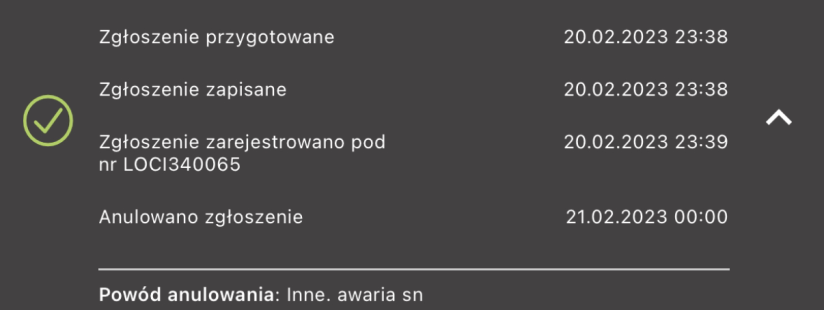

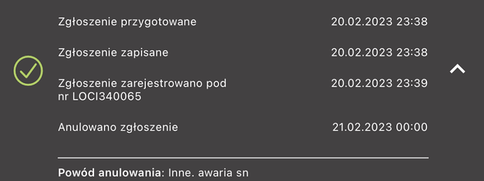

To screen ze zgłoszenia do pogotowia energetycznego. Takich zgłoszeń znajomy i jego sąsiedzi zrobili dziesiątki jak nie setki. Za każdym razem powód anulowania jest ten sam, czyli “awaria SN”.
Nie znam się na biurokracji w OSD ale podejrzewałem że gdy pogotowie zobaczyło, że to nie jest problem z linią nn ani ze stacją N/nn, to uznali że nie ich działka i olali temat. I kombinujemy jak sprawę pchnąć dalej, gdzie napisać by chociaż dostać konkretne dane co gdzie i czemu jest nie tak, że nie da się sytuacji poprawić.
Do tego zrozumiałbym gdyby to była sytuacja mocno pływającej sieci. Gdzie w nocy napięcie spada do 210V, w dzień jest 250V i nie da się tego obniżyć bo w nocy byłoby za niskie. Bo takie sytuacje też się zdarzały, nawet niedaleko mnie. Natomiast znajomy ma cały czas 245-250V niezależnie kiedy zmierzy, a sprawdziliśmy dane z falownika z ostatniego roku, w interwałąch odczytu co minutę, także excel też miał sporo roboty by policzyć średnie i narysować wykresy. Chociaż zdarzało się że w lutym miał po 260V i się na offgrid przełaczał całkowicie bo szkoda mu było urządzeń.
Kolejna podejrzana sprawa to lekki rys historyczny. Jego stacja transformatorowa była modernizowana około 4 lata temu. Zakresu prac nie znam (w sumie może uda mi się znaleźć w necie dokumenty, muszę się rozejrzeć), ale przed modernizacją miał 220-230V również stabilnie i cały czas. Natomiast po modernizacji non stop po 250V. Może wymieniali transformator i nowy ma mniejszy zakres regulacji?
Nie znam listy komunikatów platformy do zgłaszania awarii. Na screenie pisze “Inne. Awaria SN.” Być może jest to wspólny komunikat dla całej grupy zdarzeń w skład której wchodzą także awarie po stronie SN.
Ze screenu nie wynika także co właściwie zostało zgłoszone - jaka awaria.
