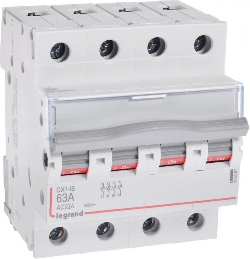

Weźmy np. rozłącznik
Oznaczenie na obudowie nie wskazuje na to, aby miał on dedykowany tor dla przewodu N, czyli podczas załączania czy wyłączania, styki będą łączyły się w losowej kolejności, jeżeli tak jest, to jakie zastosowanie ma ten rozłącznik?

Nie rozumiem twojej rozterki. Zwykły rozłącznik 4 polowy czemu ma miec opisany jeden z torów jako N. gdzie sobie go dam i czy w ogóle to już moja sprawa.

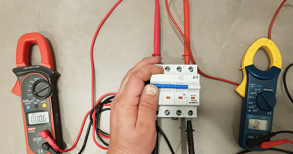

Jak jest naprawdę widać tu. Wiele osób mi nie wierzyło dopóki nie zobaczyło.
Bardzo dziękuję za filmik. Teraz powstaje pytanie, czy taki aparat może służyć jako główny wyłącznik np. w instalacji domowej. Na szkoleniach uczyli mnie, że najpierw wyłączamy, później rozłączamy, a na końcu odłączamy, wg czego taki rozłącznik nie może być traktowany jako wyłącznik główny. Ale nawet zakładając, że jest on traktowany jako rozłącznik, to również jego miejsce w instalacji domowej jest przynajmniej dyskusyjne - użytkownik musiałby mieć świadomość, kolejności obsługi aparatów, a to trudno byłoby wyegzekwować w praktyce.
Ale zostawmy na razie rozłącznik, bo sprawa dotyczy też wyłączników 4P i zastanawiam się, jak w tej sytuacji wygląda załączanie/wyłączanie poszczególnych torów. Podejrzewam, że będzie tak samo.
Jeżeli mam rację, to pytanie - “do czego używa się tych aparatów” pozostaje aktualne.
