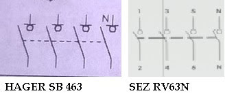

Ogólnie to mam wrażenie, że jakiś bałagan panuje w kwestii oznaczania 4P/3P+N. Weźmy przedmiotowy rozłącznik hagera na pudełku oznaczony jako 4P, na schemacie jest wyszczególnione N, ale nie ma przedłużonej kreseczki na rysunku,
Google Photos
Te 4 sztuki Hagera z allegro to ja właśnie wykupiłem.
A rozłącznik czteropolowy stosuję ze względu na pomiary rezystancji izolacji - nie uśmiecha mi się, wypinanie z zacisku przewodu 16-25 mm2, już nawet nie ze względu na miejsce, którego akurat mam sporo, ale ze względu na to, że po każdej operacji dokręcenia przewodu, jest on zagniatany w inny sposób i po prostu się niszczy. A po za tym nie jest to wygodne.
Tutaj na schemacie trochę to inaczej wygląda → Katalog | Hager Polska

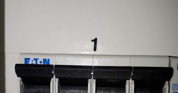

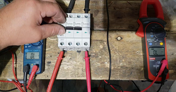

Przesyłka dostała. Aparat przetestowany - nie ma fizycznej możliwości, aby załączyć fazę przy przerwie w N, nawet jak się złapie dźwignie skrajnie z lewej strony.
Druga propozycja z elektrody, też zamówiona (https://www.elektryzuj.com.pl/pl/p/ROZLACZNIK-MODULOWY-63A-3-N-ZP-A633N-MOZLIWY-WYZWALACZ-284909/963?gclid=EAIaIQobChMIy_y9-Mj_2gIVS2cZCh0MxArLEAQYAiABEgJ3gPD_BwE), dam znać, jak działa.
Link nie działa, daję poprawny https://www.elektryzuj.com.pl/pl/p/ROZLACZNIK-MODULOWY-63A-3-N-ZP-A633N-MOZLIWY-WYZWALACZ-284909/963?gclid=EAIaIQobChMIy_y9-Mj_2gIVS2cZCh0MxArLEAQYAiABEgJ3gPD_BwE
Trzeba było zamówić tego Hagerowskiego( Katalog | Hager Polska ). Wydaje mi się, że to lepsza opcja niż ten Eatona. Etona to 4 zespolone rozłączniki, gdzie ich wajchy są połączone drucikiem. Może być tak jak w tym Scharku co testowałeś. Na skrajnych rogach zacznie się wyginać.
Przedmiotowy Hager nie ma możliwości przyłączenia wyzwalacza, a ww. Eaton ma taką możliwość.
Krótka wajcha w Hagerze może i bezpieczniej pracuje (nie da się jej wyginać), ale w zakupionych przeze mnie 4 sztukach SB463 nie ma możliwości załączenia toru fazowego przed N (nawet mocno próbowałem skręcić wajchę, i używając dużej siły, nie dało się tego zrobić, aczkolwiek zauważyć można było różne opóźnienia w wyłączaniu toru N).
Dziękuję za poprawienie linku.
Jak potrzebny wyzwalacz to Eaton byłby dobry. Obawiam się, że będzie taka sama sytuacja jak w Schraku z tym wyginaniem. Daj znać jak ten Eaton się sprawuje.
Powiedziałbym, że tu jest gorzej niż w Schracku, dźwignia zdecydowanie bardziej elastyczna.
Wątpię aby miało to praktyczne znaczenie, niby da się załączyć L przed N, ale jest to robione “na siłę”
Porażka. Znajdzie się taki, że będzie chwytać za róg nieświadomie. Taki rozłącznik powinien umieć załączać i rozłączyć każdy dorosły domownik i nie ważne jak go złapie. Nie ma co usprawiedliwiać celowego łapania za róg. Badziewie i tyle. Szkoda.

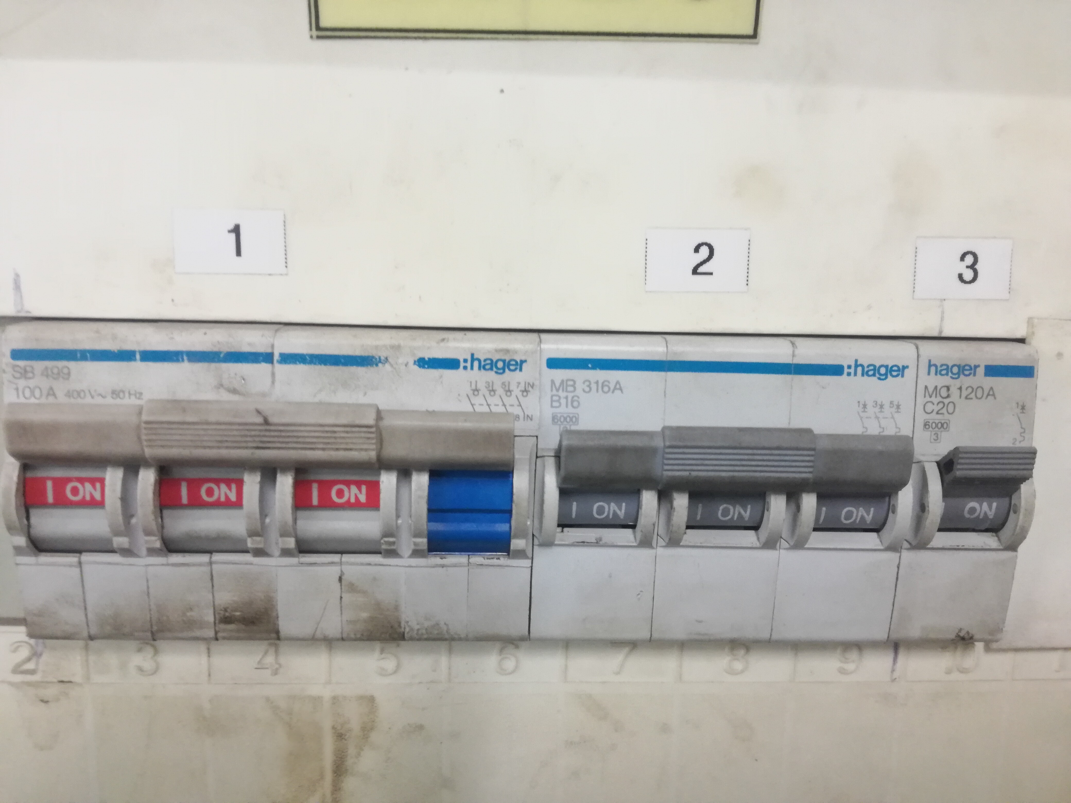

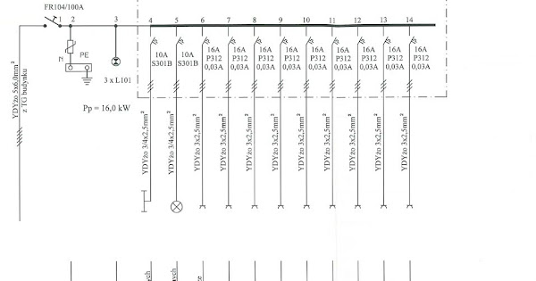

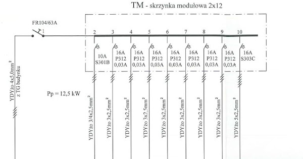

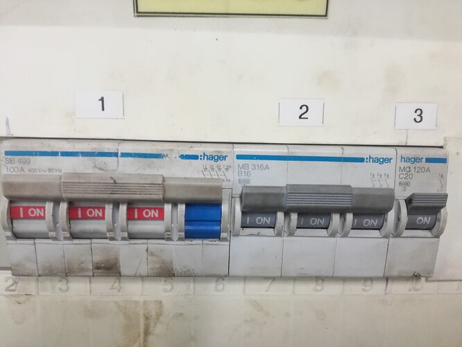

Przeglądając instalacje w budynku zamieszkania zbiorowego natknąłem się na tablice rozdzielcze, gdzie wyłącznikiem głównym był FR104/63A (100A). Zwracając uwagę inwestorowi, że tak nie powinno być, otrzymałem odpowiedź, że tak jest na projekcie. I faktycznie tak jest:
Google Photos
Google Photos
Poprosiłem o tel. do projektanta. Projektant stwierdził, że jak inwestor chce, to może zamienić 4p na 3p+n, dla niego to wszystko jedno.
Inwestor teraz nie bardzo chce mi wierzyć, że wymiana jest konieczna, bo ja nie mam uprawnień projektowych, a projektant ma, więc wie lepiej.
Czy ktoś z uprawnieniami projektowymi, mógłby się do sprawy odnieść?

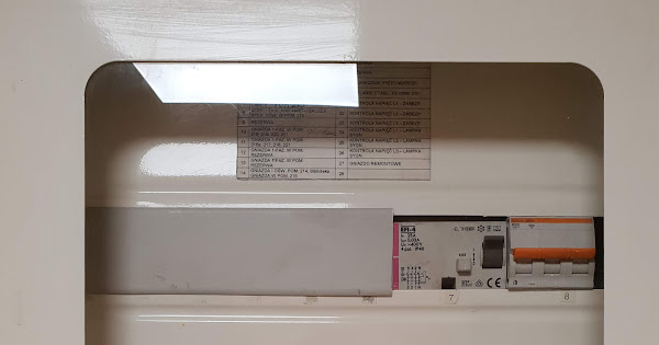

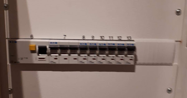

Przy okazji, ostatnio spotkałem się z kilkoma przypadkami zastosowania 4p rozłączników, jedna w domu prywatnym, gdzie rozłącznik był opisany jako wyłącznik główny:
Google Photos
Google Photos
oraz druga - w budynku jednej z uczelni wrocławskich:
Google Photos
O co w tym wszystkim chodzi!?
Witam kolegów.
Sprawa jest bardzo prosta - w przypadku zastosowania rozłącznika 4P istnieje niebezpieczeństwo, że tor neutralny w rozłączniku może (ale nie musi) załączyć się później w stosunku do torów fazowych i/lub rozłączyć wcześniej.
A to nic innego, tylko podanie napięcia międzyfazowego na odbiorniki 1-fazowe, co może zaskutkować uszkodzeniem tych odbiorników.
Elektrycy taki stan rzeczy nazywają czasem “pływającym zerem”.
[quote=“bresland, post:34, topic:13413, full:true, full:true”]
Ja posiadam uprawnienia projektowe i mogę się do tego odnieść:
Rację ma zarówno projektant jak i Kolega, ponieważ jeśli rozłącznik 4-polowy spełnia wymagania PN to projektant ma prawo taki aparat zaprojektować.
Rozłącznik, jak każde inne urządzenie ma prawo ulec uszkodzeniu i tu rację ma Kolega. Inwestor jest w kropce, bo on się na tym nie zna ale w wątpliwości popadł.
Moja rada na przyszłość:
Jeśli masz wątpliwości, co do działania tego aparatu, wystarczy odpowiednim przewodem połączyć na stałe tor ,N" i nie tworzyć sztucznych problemów.
Gdzie wiedza techniczna, inżynierska projektanta? Jakaś logika(pomyślenia własnym mózgiem), jakie mogą być skutki zastosowania rozłącznika izolacyjnego 4P, gdzie jeden z torów rozłączanych to neutralny. Neutralny można rozłączać jako żyłę roboczą a nawet trzeba w przypadku układu sieci zasilającej TT.
Rozłącznik izolacyjny 4P nie musi ulec uszkodzeniu ani być wadliwy fabrycznie, żeby puścić napięcie miedzyfazowe na odbiorniki jednofazowe. To nie są aparaty przystosowane konstrukcyjne do rozłączania toru neutralnego razem z fazowymi.
Jestem wręcz przekonany, że projektanci nie mają totalnego pojęcia, że istnieje coś takiego jak FR 3P+N ze zwłoką czasową dla toru neutralnego. Takie są skutki masowego wstawiania do rozdzielnic FR 4P. Kolejne paprorki to elektrycy co takie FR wstawiają bo tak jest w projekcie. Projekty można konsultować, zgłaszać błędy, itd. Może i by ktoś to robił, ale też jestem przekonany, że większość elektryków nie ma zielonego pojęcia, że istnieje coś takiego jak FR 3P+N. Kupują to co jest dostępne w lokalnej hurtowni. Żeby było śmieszniej to w hurtowniach nawet nie wiedzą co to jest rozłącznik izolacyjny 3P+N. W sensie o co chodzi i jak to działa. Już nie mówiąc, że mają coś takiego na stanie…
