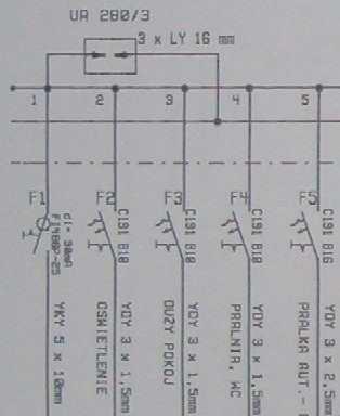

-Kilka dni temu otrzymałem zatwierdzoną do realizacji dokumentację instalacji w domku jednorodzinnym.
-I co widzę:
-Kupa błędów projektowych i wynikających z nieznajomości działania niektórych elementów wyposażenia rozdzielnicy.
-Między innymi jest tylko jeden RCD na cały domek, źle połączone ochronniki przepięciowe, błędy w opisach (symboli).
-Było juz wiele podobnych tematów na Forum, ale błędy nadal się powtarzają.

EDI, masz cyfraka, masz skaner więz załącz kilka fotek to podyskutujemy.
Póki co rzucasz jakieś hasło, oceniasz je a nam nie dajesz możliwości dyskusji.
Chyba, że dwa dni nastąpi druga odsłona jakże tajemniczego tematu :smiley:
-Spełniam tylko część życzenia Kolegi Jacka (opornik) i przesyłam drobny scan:
-Już mi się nie raz oberwało od Projektantów i nie zamierzam więcej w tym temacie dyskutować, za co proszę o wybaczenie.
