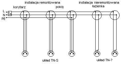

Koledzo Bodziach. Czy mniej więcej ot to chodziło?
Opis do rysunku. Ktoś remontuje instalację elektryczną. Wykonał remont zasilania przerabiając na układ TN-C-S, wyremontował korytarz i pokój a łazienki nie remontuje, bo niedawno położył flizy.
Jak nazwać taki układ? Czy tak wolno? Co zrobić jak nie ma kasy remont łazienki?
Witam Kolegów:)
Kolega Krystyn zadał pytanie jak nazwać taki układ. Ja bym go nazwał do d… albo ukłądem w stanie spoczynku. Dlaczego? Ano dlatego, że gdy będzie włączone do gniazda urządzenie w I klasie ochronności to wył. RCD nie podniesiemy czyli cały obwód będzie bez napięcia.
Jest to przykład totalnie spartolonej roboty.
Trochę byłbym łagodniejszy w wypowiedzi jeżeli gniazda będą bez styku ochronnego. Ale to też było omawiane już wielokrotnie.
