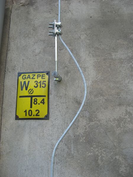

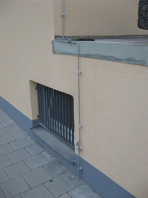

Nie tylko u nas spece nie wiedzą o co chodzi z tymi instalacjami odgromowymi. Fotka zrobiona w Niemczech przy chodniku ogólnodostępnym.
“Ślicznie” pod kątem powyginane przewody odprowadzające z aluminium. Na tych ostrych zakrętach to piorun nie wyrobi przy swojej prędkości. :slight_smile:

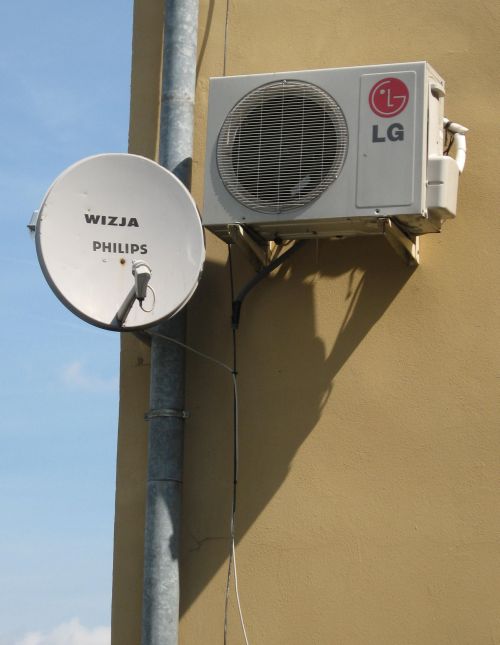

Prądolubny przewód koncentryczny :wink: I klimatyzator iskrolubny. Cóż za piękne zestawienie. Idę z aparatem na miasto (na łowy) :slight_smile:

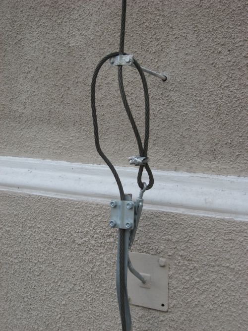

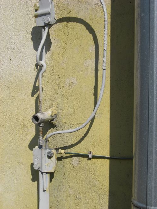

Jak widzimy z ostatnich fotek, panowie instalatorzy nie popisali się. Zawiodła ich wyobraźnia jakie siły występują. Zastosowano w tym miejscu nie taki element jak należało.
Przy przeglądach okresowych rocznych trzeba takie tematy wyłapać.

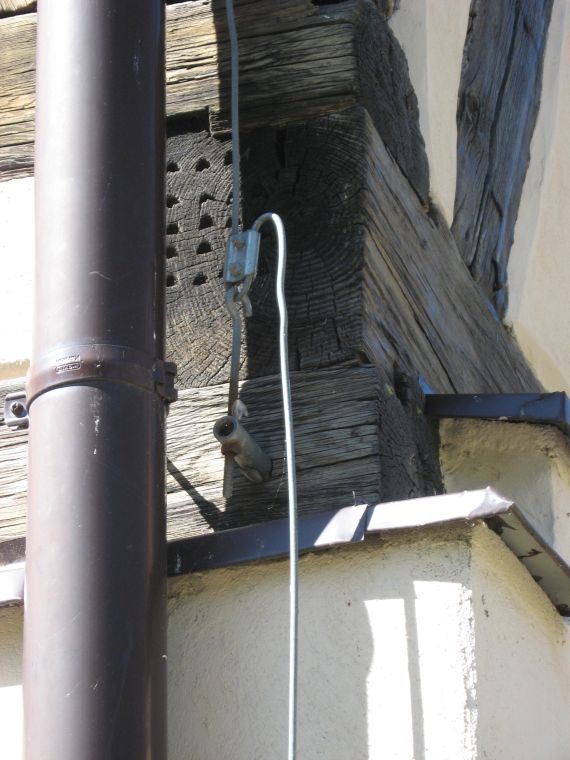

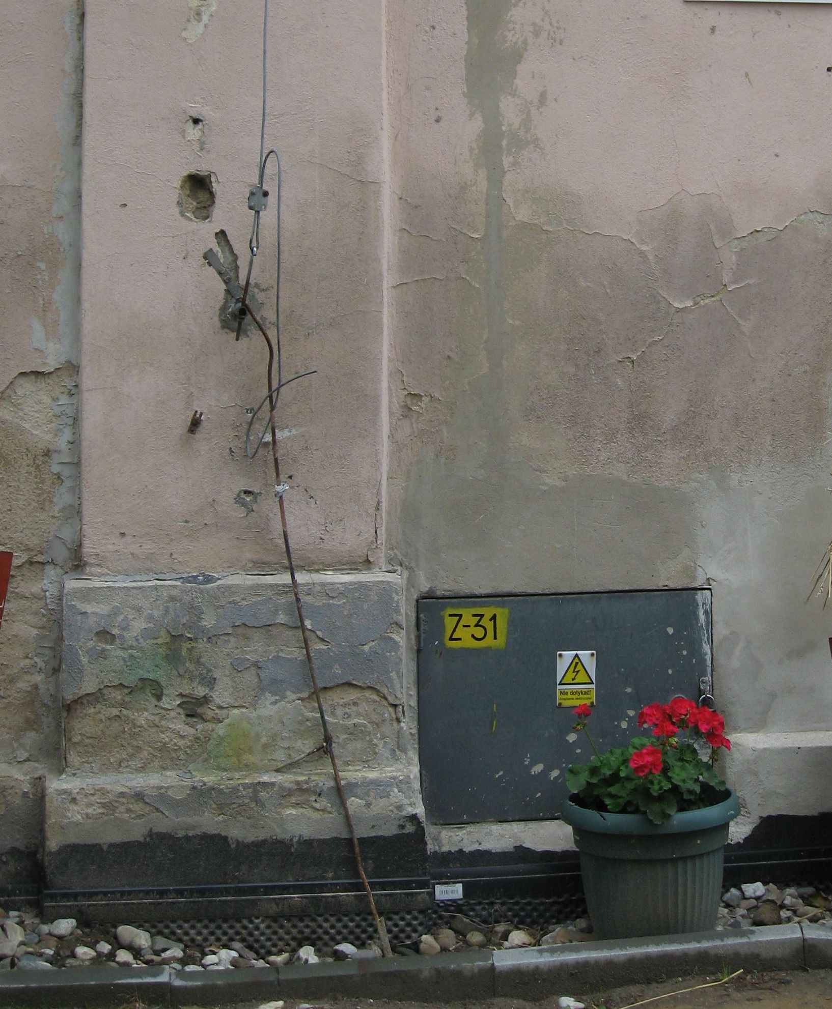

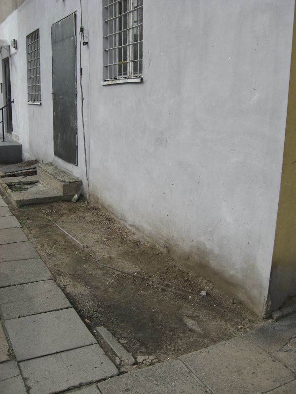

Kolejny obrazek obiektu zabytkowego. Zwracałem przed kilku laty uwagę na ten stan osobie kompetentnej. No cóż, on wierzy, że miał dobrego elektryka.
Przewód odprowadzający fi 6.

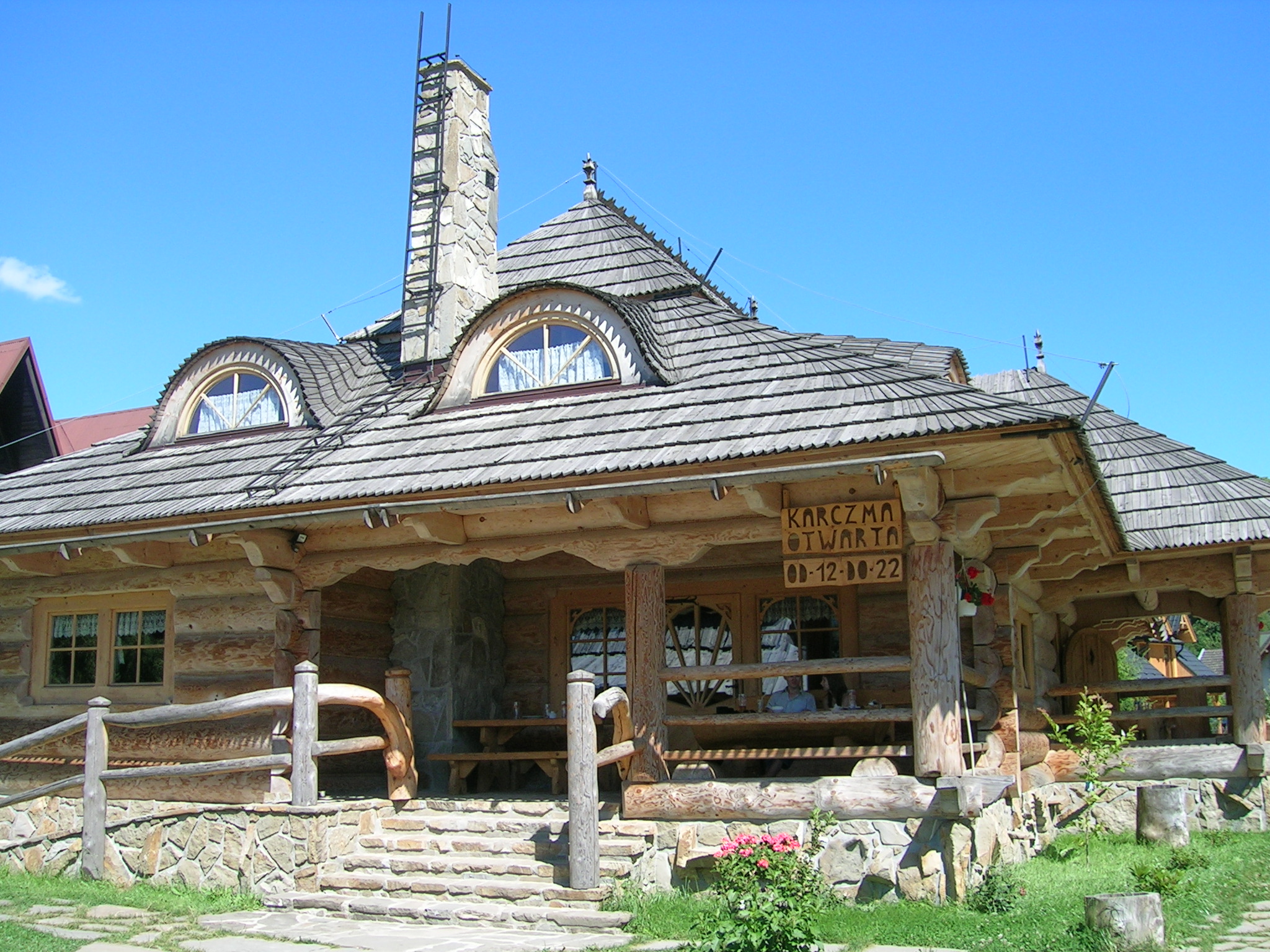

Dla przykładu podrzucę fotkę instalacji wykonanej na karczmie w Szczawnicy.
No dobrze, a co z tą drabinką metalową do komina ?
Coś samotna sterczy, jeżeli się nie mylę.
witam kolegów:)
Piotrze, na lewo do uchwytu jest chyba wykonane połączenie. Szczegółów nie pamiętam bo tam byłem trzy lata temu.
PS
jutro jak nie zapomnę to zrobię fotki instalacji w moim parafialnym kościele. Instalacja wykonana w chyba 1975r wg starych rzetelnych zasad.
Witam ładna chatka, zwody podwyższone, ale;
W dobrym dziale umieszczone. Drabinka ma podłączenie do zwodów na dachu, nawet do drugiej drabinki jest.
Problem przeskoku z dolnej drabinki do metalowej rynny, tu piorun (nawet jego część) sobie nie odpuści, gonty na podpałkę.
Czy sprawdziłeś jak wygląda rozdzielnica i czy zapraszając piorunka na dach wykonano stosowną ochronę przeciwprzepięciową.

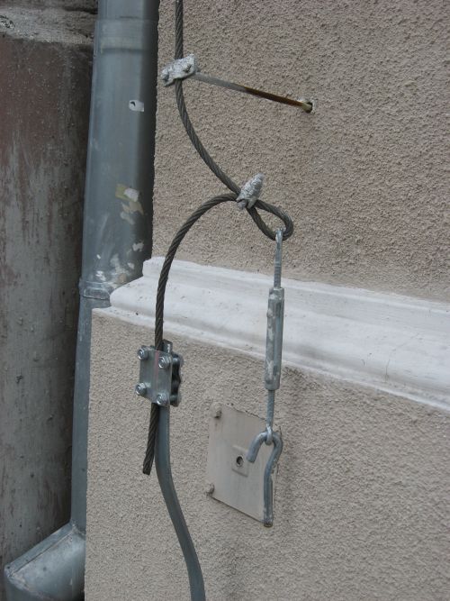

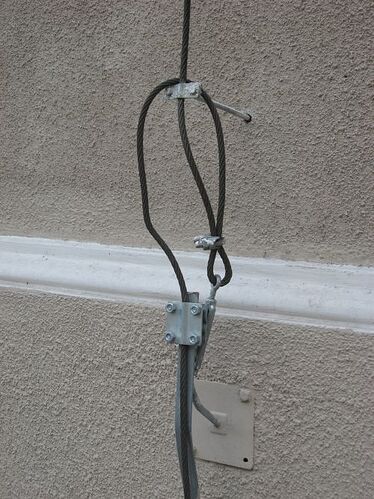

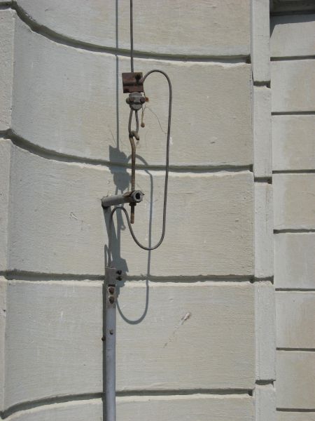

Ludzie dalej kombinują jak zakręcić. To zostanie rozerwane przy pierwszym przepływie prądu piorunowego, nawet niewielkiej wartości.
Pisałem o tym wcześniej i podawałem linki.
Nie można tego zrobić prościej i bardziej właściwie? Tu jest dużo lepiej. Nie można robić instalacji odgromowej z tego co mamy pod ręką. Czasem trzeba pomyśleć i popatrzeć w katalogi co należy wstawić i gdzie.
