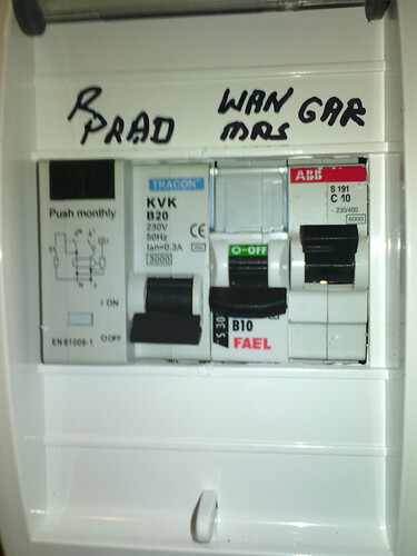

Połączenie przewodu N i PE w rozdzielnicy. A elektryk sprawdził jaki jest układ sieci czy zrobił w ciemno? Bo w sieci TT nie można łączyć N i PE. Do wanny jest też instrukcja montażu i należy zgodnie z nią postępować.
Instalacja nie jest poprawna . A co pisze w instrukcji wanny do jakiej instalacji ma być podłączana i jaką ma kolega sieć w domu TN-C czy TT.

czy ten rcd nie powienien być 30ma bo jest 300ma
znalazłem instrukcje w internecie w instrukcji pisze że rcd ma być nie większy niż 30ma i mają być połączenia wyrównawcze nie pisze nic o układzie sieciowym
u mnie jest TN-C
tu jest zdjęcie skrzynki
