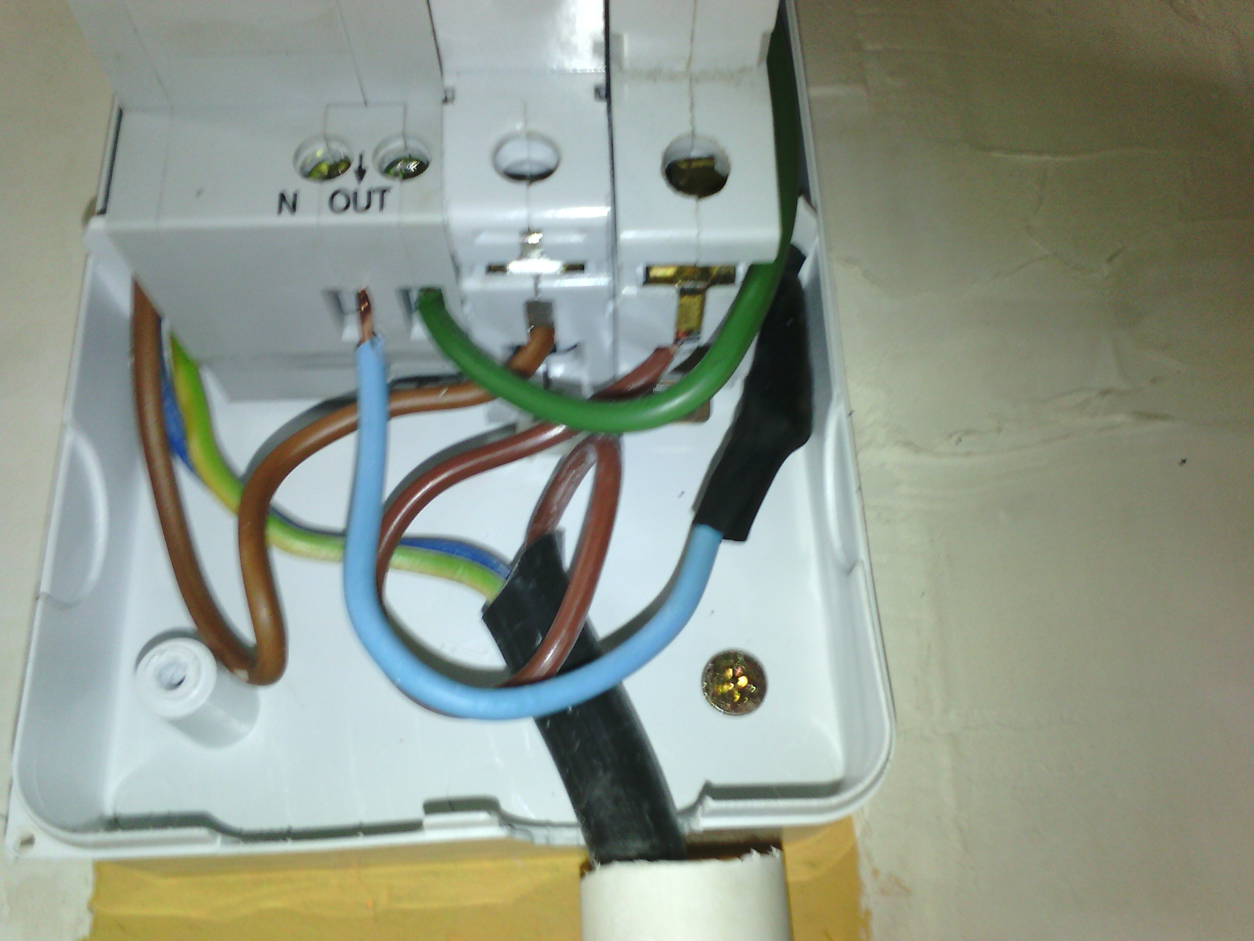

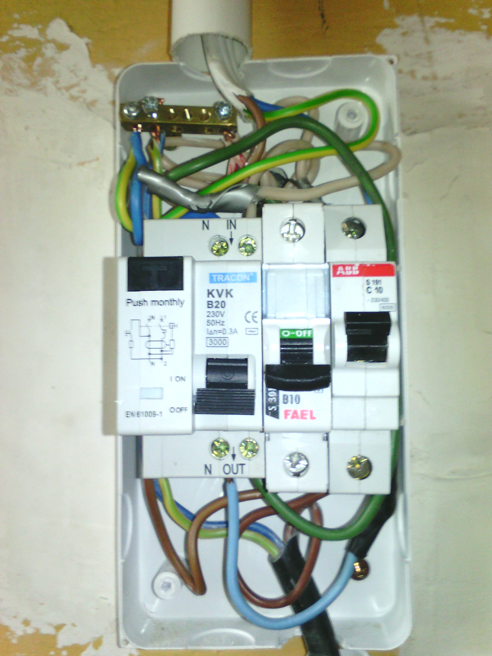

Wanna z hydromasażem - czy dobrze podłączona
nie chce informacji jak podłączać tylko czy ta instalacja jest dobra i bezpieczna
Więc odpowiadam: ta instalacja nie jest dobra i bezpieczna
I ten RCD z fotki chyba ma jednak 300mA , i stanowczo , nie nadaje się do ochrony obwodu zasilającego wannę z hydromasażem.
Nowy obwód powinien być wydzielony w twojej głównej rozdzielnicy domu (bo ta raczej nią nie jest), tam odpowiednio zabezpieczony , i z niego , bezpośrednio nowym obwodem ( odpowiednio dobrany typ przewodu ,wyliczona grubośc żył itp.) , powinno się zasilać wannę. Po wykonaniu instalacji , uprawniony pomiarowiec powinien wykonać pomiary i wydać pozytywny ( albo negatywny) protokół z pomiarów z dopuszczenia nowego obwodu wraz z wanną do użytkowania.

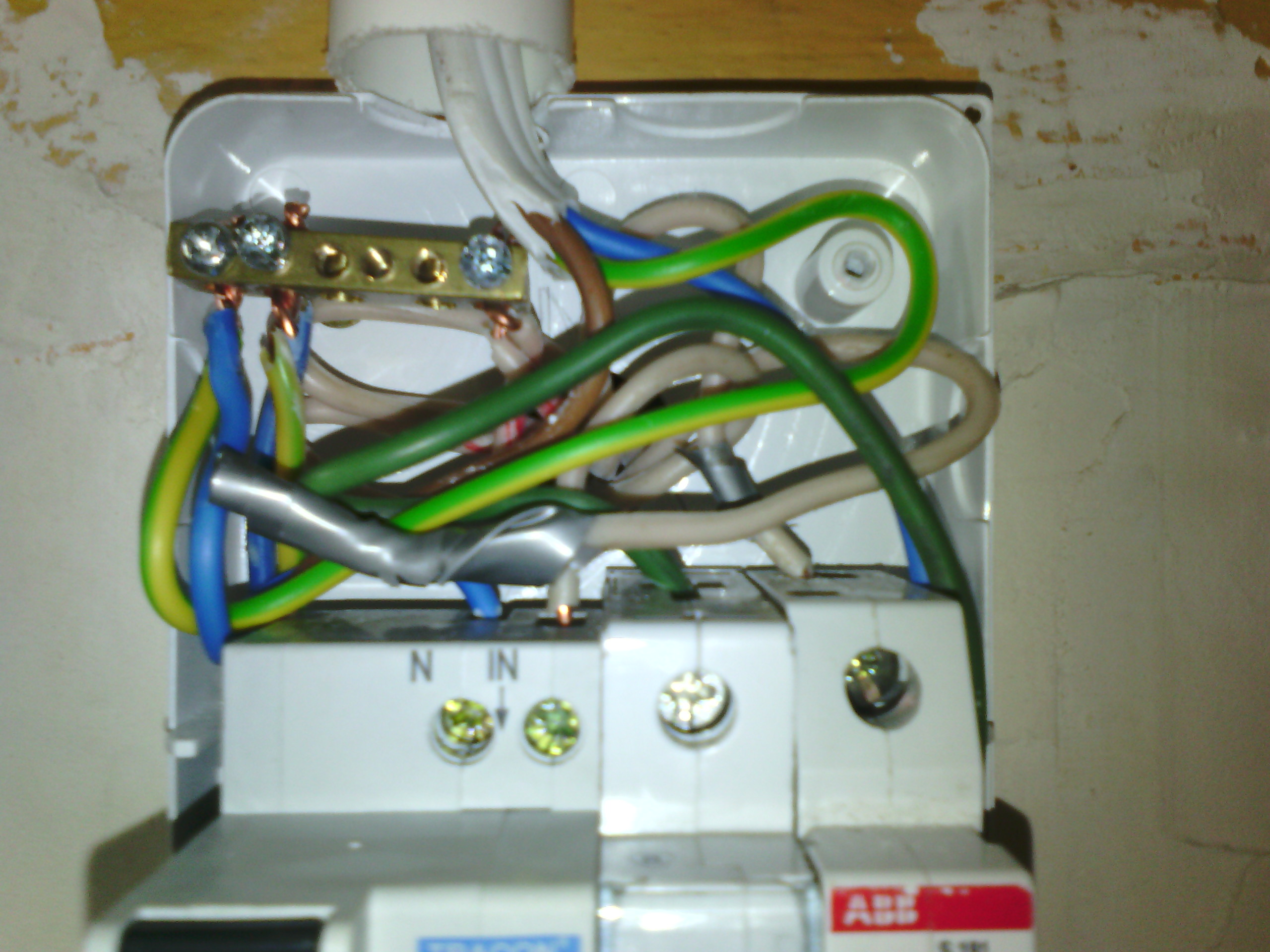

Autor coś pisał że PE i N zostały podłączone razem.
Instalacja dwuprzewodowa więc jaki rozdział? Pewnie w skrzynce są 3 fazy i N.
podłączył w rozdzielnicy pe i n tak jak w gniazdkach robił bolec z neutralnym na jednej szynie w rozdzielnicy jest n i przewód pe co idzie do gniazdka to chyba ja źle napisałem to nie był rozdział tylko zerowanie chyba
Kolego , otwórz ostrożnie tą małą rozdzielnicę (jeśli dasz rady , to najpierw w gł. rozdzielnicy odłącz od niej zasilanie) , zrób i pokarz fotki , jak to jest podłączone .
Gdzie podłączył PE i N razem do szyny, w głównej twojej rozdzielnicy , czy w tej małej rozdzielnicy ?.
do szyny w małej rozdzielnicy tak to wygląda jedna faza do garażu lampy i gniazdka a druga do wanny
No , ładne spagetti :laughing: , musiał się chyba elektryk cały dzień z tym męczyć , aby takie coś stworzyć.
Masz do wyboru :
1- Ciągnięcie nowej instalacji z gł. rozdzielnicy , tak jak pisałem we wcześniejszym poście.
2- Pozostawienie tego co masz , ale z pięciu przewodów jakie idą z RG do małej RG ,4 żyły łączysz razem w RG na listwie PEN (masz wtedy ok.10 Cu ) i tymi samymi żyłami w małej rozdzielni tworzysz PEN (należy je odpowiednio oznaczyć) .Piątą żyłą puszczasz L . Dopiero tutaj robisz podział PEN na PE i N .
Poza tym RCD do wymiany na 30mA lub mniej(do wanny postaraj się kupić coś firmowego , a nie tą Hińszczyzne ) i zab. n.pr. do wanny na B6 .
