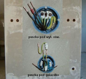

-Przedstawiam kolejny dowód wyższości instalacji wykonanej bez puszek rozgałęźnych nad tradycyjną:
Pomimo pełnego zachwytu Kol Edi nad instalacjami wykonanymi bez puszek rozgałęźnych chciałbym przedstawić argumenty przeciw.
Chodzi mi szczególnie o puszkę, gdzie będzie montowane gniazdko. Po podłączeniu przewodów do gniazdka, staramy się zamontować gniazdko w puszce pokonując opór twardych przewodów 2,5 mm kw. Nie jesteśmy w stanie widzieć jak te przewody ułożą się w puszce, natomiast w puszce rozgałęźnej mamy pełną kontrolę w ułożeniu przewodów.
Drugim powodem za nie, to jest eksploatacja tegoż gniazdka, które podlega obsłudze przez klienta, który nie zwraca uwagi na to, że np. wtyczka jego urządzenia elektrycznego nagrzewa się wskutek uszkodzenia, na co często nie zwraca uwagi, co może doprowadzać do przegrzewania elementów w puszce.
Trzeci powód to obluzowanie się puszki, które pozostaje często lekceważone przez obsługę a może doprowadzić do uszkodzeń wewnętrznych połączeń.
W przypadku puszki rozgałęźnej żadne z przytoczonych przeze mnie przykładów nie ma miejsca, po za tym w przypadku serwisowania instalacji nie trzeba demontować gniazdek.
Kolega waldekw widzi tylko wady, szkoda.
A są też i zalety np: znikają “upiększacze” w postaci dekli od puszek, podczas ewentualnej awarii elektryk nie tłucze się z drabiną po mieszkaniu, zaś największą zaletą jest to, że po zdemontowaniu osprzętu mamy cały wycinek instalacji jak na dłoni.

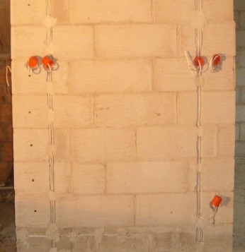

  1. -W metodzie książkowej (z dodatkowymi puszkami rozgałęźnymi) nie ma dostępu do wszelkich połączeń w obwodzie bez niszczenia tapety czy tynku.
  2. -W metodzie bez puszek rozgałęźnych, zawsze mamy dostęp do wszystkich połączeń i to daje wyraźną wyższość tej metody nad tradycyjną.

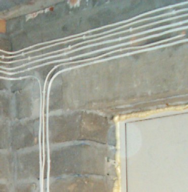

    -Nie ma też przeciwskazań, by w tej bezpuszkowej metodzie, układać przewody w rurkach.
    -Poważną przeszkodą stosowania rurek ochronnych, jest jedynie sposób prowadzenia przewodów i nietypowy układ ścian (-skończyło się budowanie baraczków).
    -Wiele przemawia za tym, by w obwodach oświetleniowych nie stosować rurek ochronnych i osobnych puszek rozgałęźnych (miało to sens przy niewielkiej liczbie wypustów z rozdzielnicy).
-Są projekty, gdzie cienkie mury piwniczne nie pozwalają na wykonywanie bruzd pod rurki.
-To taki przykład ułożenia przewodów […]:
