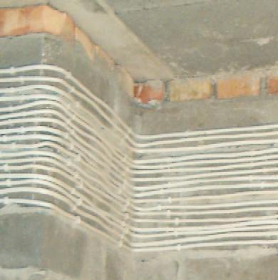

-By temat uatrakcyjnić, załączam wycinek z foto-dokumentacji budowlanej:
-Uzasadnienie, dlaczego na załączonym wycinku z foto-dokumentacji instalacje sa wykonane w rurkach:
  1. obw. gniazdek 230V mają przewody prowadzone pod wylewką lub po ścianach pod stropem (przejście pod strop),
  2. obw. RTV przechodzą przez stropy i przez ściany (z obu stron ściany).
    -To tyle na początek uzasadnienia. -Może ktoś dopisze coś na ten temat, dlaczego tutaj w rurkach.

A teraz, żeby temat nie był nudny, zadam pytanie:
-Czy tyle wypustów liczyła sobie przedwojenna (czy za komuny) instalacja?
Witam Kolegę Edwarda (EDI) i wszystkich Kolegów na FORUM.
Czy to instalacja w elektrowni atomowej czy instalacja bez puszek przelotowych?
Kolego Edwardzie opisz te 17-cie przewodów ich przeznaczenie.
-To nowoczesna instalacja w domku jednorodzinnym, gdzie wycinek foto-dokumentacji pokazuje tylko obwody wychodzące w jednym kierunku z rozdzielnicy umieszczonej w części piwnicznej budynku.
-To instalacja bez puszek przelotowych.
-Marzeń we snach o tak wykonanej instalacji życzę.
(-Bez rurek, a jednak droga jest ta instalacja.)
Jestem teoretykiem i teoretycznie myślę, że gdyby zamiast szafy trzydrzwiowej w piwnicy zastosować małe podrozdzielnice na każdej kondygnacji to mniej by było tych drutów, a i z pokoju na poddaszu nie trzeba by było schodzić ze świeczką aż do piwnicy jak się z hukiem przepali żarówka.
Jeżeli jest inaczej - proszę wyjaśnić.
Teodor
-Odnośnie teoretycznych racji Kolegi Teodora_P:
-Podałem przykład tylko jednego z rozwiązań, gdzie projektant przewidział tylko jedną rozdzielnicę RN-36 na cały budynek.
-Nie zmienia to faktu, że obecnie wykonywane instalacje wykonywane są tak, że wypusty rozchodzą się promieniście z rozdzielnicy (czy rozdzielnic).
-Stąd duża ilość tych wypustów i nie ma potrzeby stosowania puszek przelotowych, gdyż rozdział na poszczególne obwody odbywa się bezpośrednio w rozdzielnicy, przy zabezpieczeniach.
-Z tego punktu widzenia, uważam, że nie może być mowy o powrocie do przedwojennego (czy komunistycznego) sposobu wykonywania instalacji elektrycznych.
