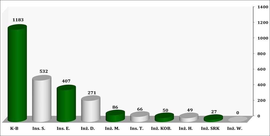

Do Twoich rozważań dorzucę ilość TLT i E, zdających UB. TLT jest mniej (ok. 6x), są drożsi, a E nie chce oddawać pieniędzy dla TLT. No i się jakoś tak kręci.
<LINK_TEXT text=“https://www.piib.org.pl/aktualnosci/inf … minacyjnej”>Portal internetowy PIIB - Podsumowanie XLIII sesji egzaminacyjnej</LINK_TEXT>

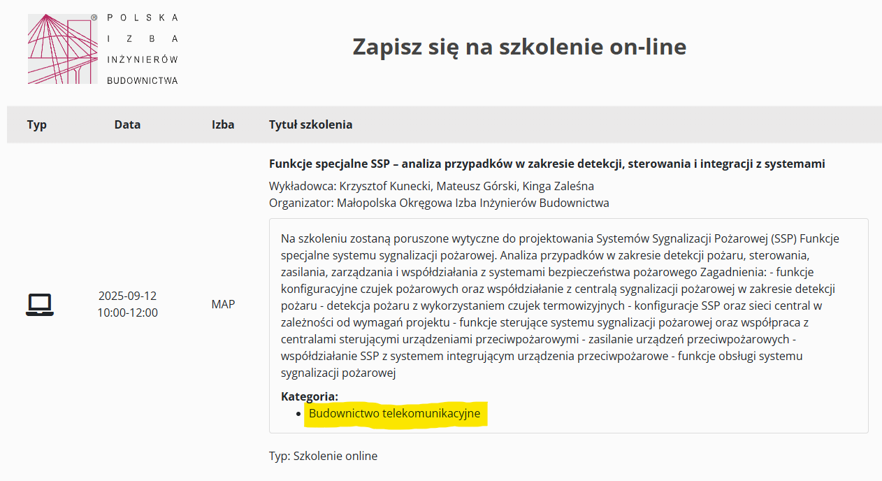

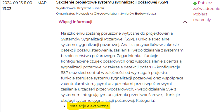

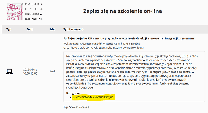

Zbliżające się szkolenie na Izbie. Rzuciło mi się w oczy.
Baltazar nie odpuszcza tematu :slight_smile:
To tu inne szkolenie, czy to czegoś dowodzi?
Chcesz mi powiedzieć że przeszukałes wszystkie szkolenia aż do września 2024 żeby znaleźć jakieś z błędem? :smiley:
[quote=“Baltazar, post:154, topic:10363, full:true, full:true”]
Nie no aż takim masochistą nie jestem :lol: . Wystarczyło wpisać w wyszukiwarkę frazę “SSP”, były tylko dwa.
A tak na poważnie to rzeczywiście dochodzą mnie słuchy, że coraz częściej jest nacisk na projektanta z uprawnieniami IT, więc jak na tak małą grupę ~(1200 osób) to gratulację skuteczności lobbingowej.
No cóż może czas zacząć zbierać praktykę tylko nie ma kurde u kogo :wink:
[attachment=0]egzaminy-1[1].jpg[/attachment]
[quote=“KonradOW, post:156, topic:10363, full:true, full:true”]
No cóż może czas zacząć zbierać praktykę tylko nie ma kurde u kogo[/quote]
“Zrób” SRK, albo lepiej W.
Elektrykowi może być cokolwiek ciężko zrobić uprawnienia w specjalności wyburzeniowej, nie ten profil wykształcenia. Ale SRK nie jest głupie, jeśli komuś nie przeszkadza wieczne siedzenie w delegacji.
