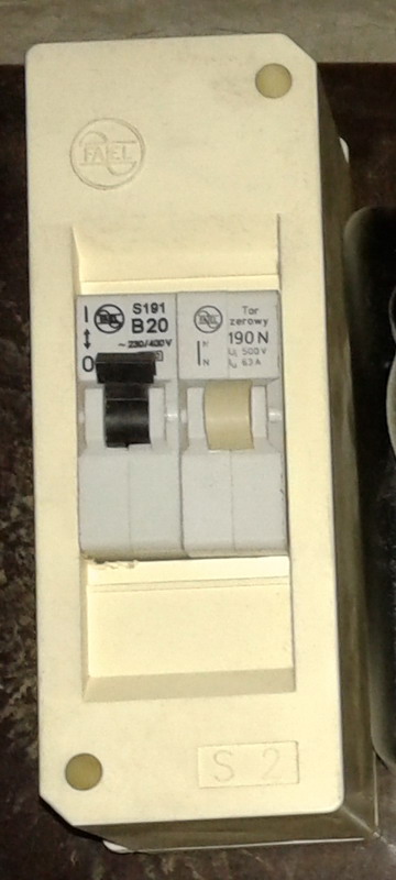

w szafce na klatce schodowej w bloku jako zabezpieczenie przedlicznikowe ktoś zainstalował wyłącznik B20 oraz tor zerowy. Pytania są następujące:
  1. Czy jest zachowana selektywność zabezpieczeń, jeśli największy wyłącznik instalacyjny w mieszkaniu to B16? Wg mnie nie jest zachowana.
  2. Moduł 190N “tor zerowy” pełni tylko funkcję łącznika przewodu neutralnego i można go zastąpić np. kostką?
1.Nie
2.ogólnie tak
Z tego co widać na zdjęciu brak jest plomb. Możliwość grzebania i zmian w urządzeniach zamontowanych w obwodach niemierzonych jest ograniczona.
A w jakim celu ? Czy tam się wypala styk ?
Nie, to zdjęcie zabezpieczenia sąsiada. Planuję również przerobić zabezpieczenie z bezpiecznika topikowego 25A na wyłącznik instalacyjny C20 i nie chcę montować tego modułu toru zerowego - bo po co? Czy o zgodę muszę prosić administrację czy energetykę (mam SEPa) ? Czy ktoś musiałby odebrać wykonaną przeze mnie pracę?

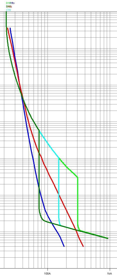

To nałóż sobie teraz, kolego Piotrek71 charakterystyki Bi Wts i Wtz z charakterystykami wyłączników samoczynnych C i D o tych samych wartościach i porównaj.

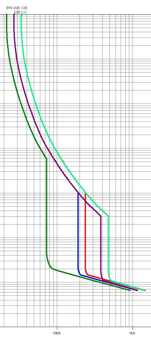

@bezpiecznik123: dzięki. Widzę więc, że żaden z porównanych na Twoich charakterystykach wyłączników/bezpieczników nie zapewnia pełnej selektywności wobec największego zabezpieczenia w rozdzielnicy mieszkaniowej czyli B16.
Czy mogę wiedzieć w jakim programie te ch-ki był generowane, gdyż chciałbym zobaczyć takie dla C20/25 i D20/25 w porównaniu do B16 ?
No niestety nie mogę. Jak byś z flaszkę postawił to wtedy być może.
A na razie to Tobie to rozbiłem.

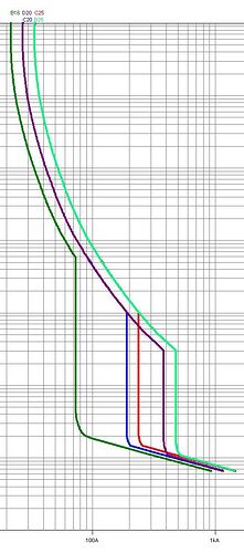

W tym przypadku widzę zachowaną selektywność pomiędzy największym zabezpieczeniem w mieszkaniu (B16) a planowanym zabezpieczeniu przedlicznikowym C/D25. Wydaje mi się więc, że można zmienić stary topik na Skę (zachowana maksymalna moc oraz selektywność) ?
A prąd pomierzony jaki jest ? Wtedy byśmy wiedzieli czy selektywność będzie.
Jak masz do 200 A to się uda. Ale i tak za wykresy flaszę musisz podesłać.

Przecież ogólnie dostępne - charakterystyki czasowo-prądowe - Szukaj w Google
Tak właśnie myślałem patrząc na wykresy… Prąd żaden nie jest pomierzony bo od wielu lat do tej instalacji nikt się nie dotykał. Chyba trzeba by zmierzyć impedancję pętli zwarcia i wtedy ocenić po prądzie zwarciowym na co wymienić to zabezpieczenie
Takie to są, ale nie tak przedstawione jak moje, a to tanie rzeczy nie są.
