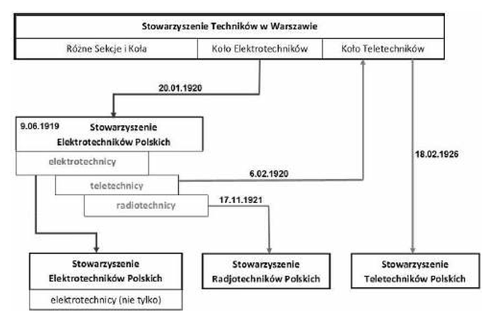

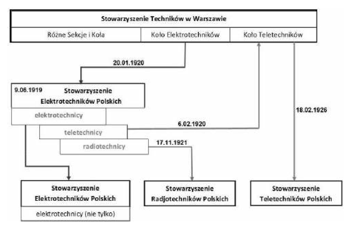

Został kolega wprowadzony w błąd. Teletechnika nie jest podzbiorem, proszę się udać do źródeł
powstania stowarzyszeń w Polsce, koło a potem stowarzyszenie teletechników powstało na równi z kołem i stowarzyszeniem elektrotechników, które przekształciło się potem w stowarzyszenie elektryków. Skąd w środowisku elektryków takie stanowcze przekonanie o wyższości elektryki nad teletechniką?? - czy zawsze ktoś/coś musi być nadrzędne?? Czy to przeszkadza środowisku, aby działać, współpracować na równych zasadach??
