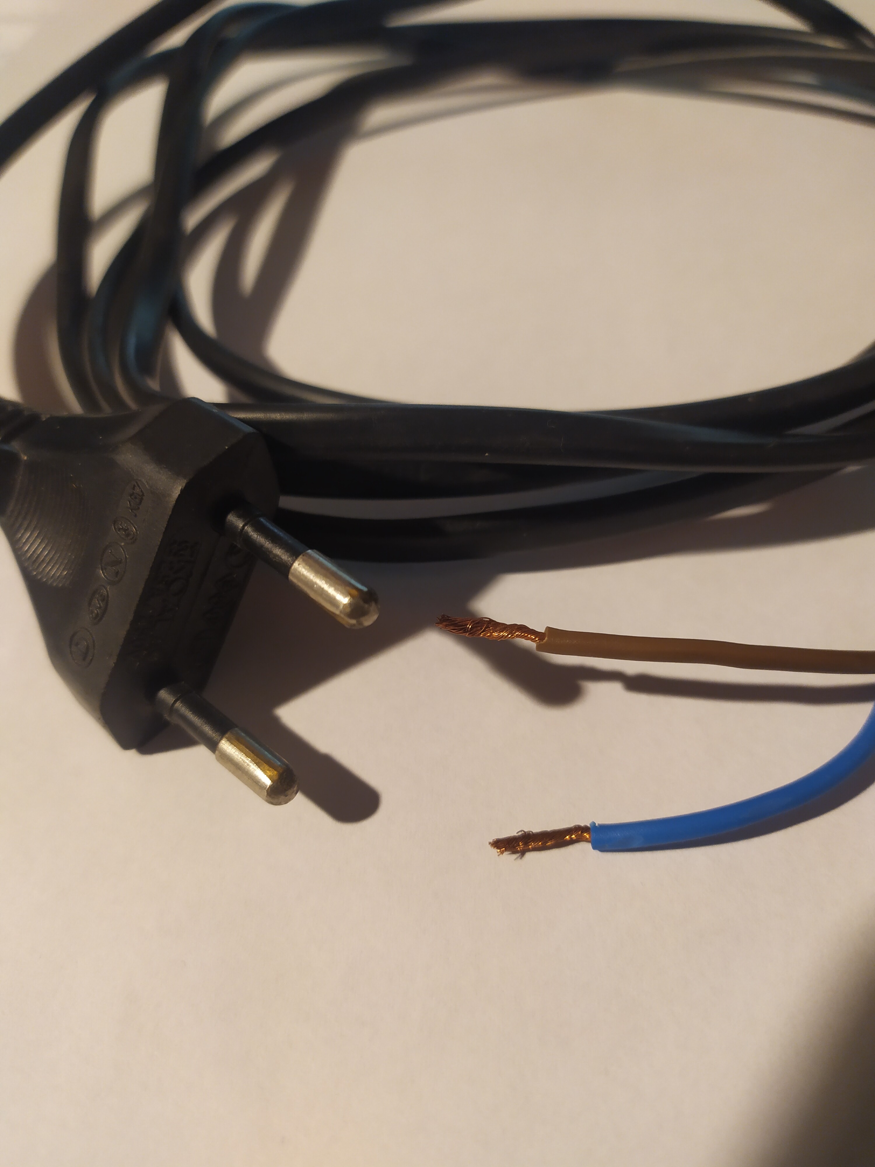

O to chodzi, że gloryfikujesz beztroskę wykonawców i producentów w kwestii stosowania przewodów o odpowiedniej kolorystyce tak jakby nie było dostępnych przewodów taką ekwilibrystykę wykluczających.
Co zaś sie tyczy przewodów z wtyczką dla odbiorników jednofazowych to liczy sie to aby nie były one (odbiorniki) wrażliwe na polaryzację.
Poza tym dziś produkowana (np:) pralka jest przeznaczona rynek polski a ta co z taśmy zejdzie jutro trafi na wyspy.A tak gniazda są juz spolaryzowane.
Więc i tę kwestię też porzuć bo Ameryki nie odkryjesz.

Nie kojarzy Wam się z czymś kolorystyka przewodów na zdjęciu pompy zamieszczonym przez autora tematu? Po prostu użycie kabla 5-cio przewodowego jest ciut droższe.
