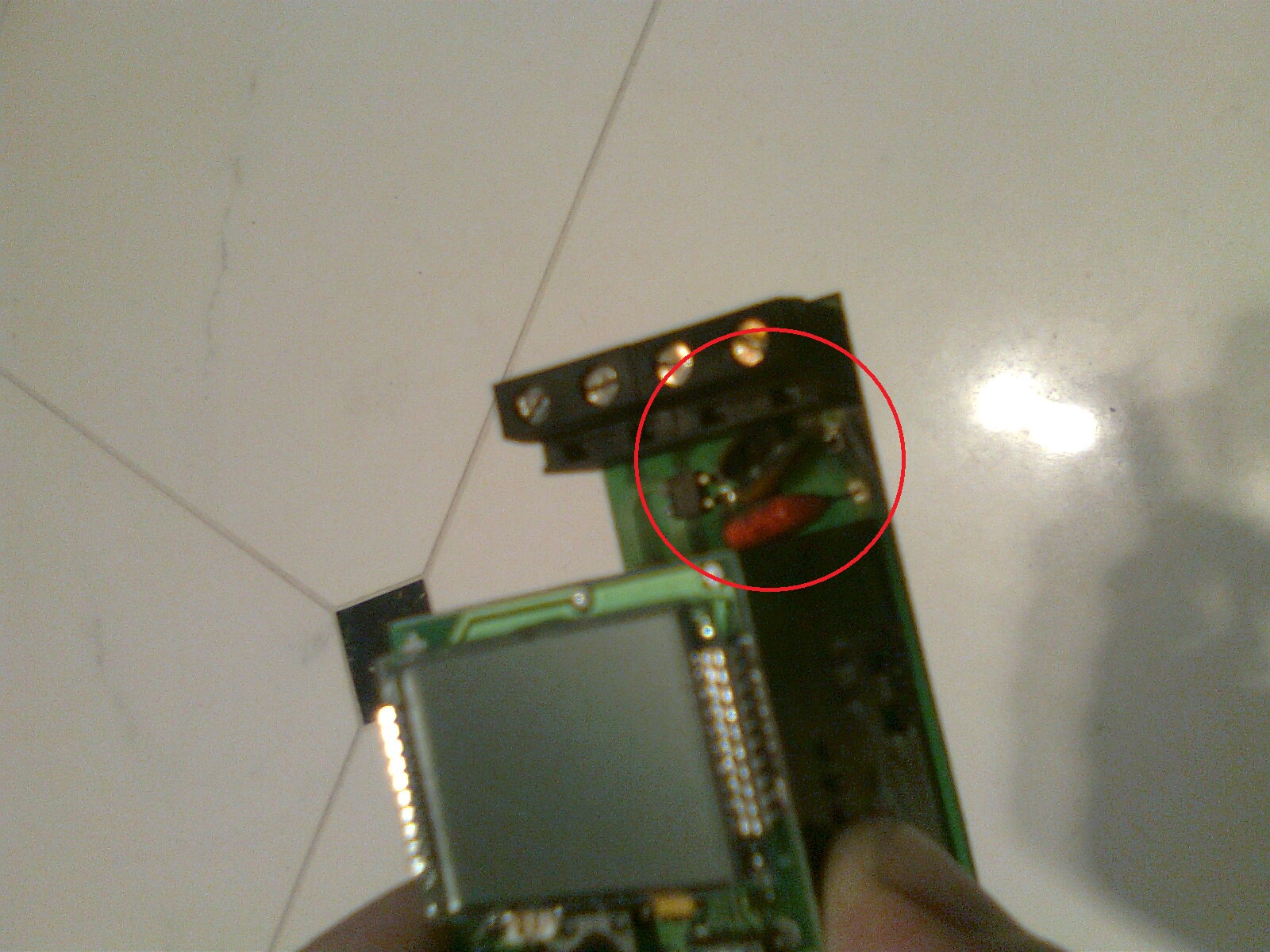

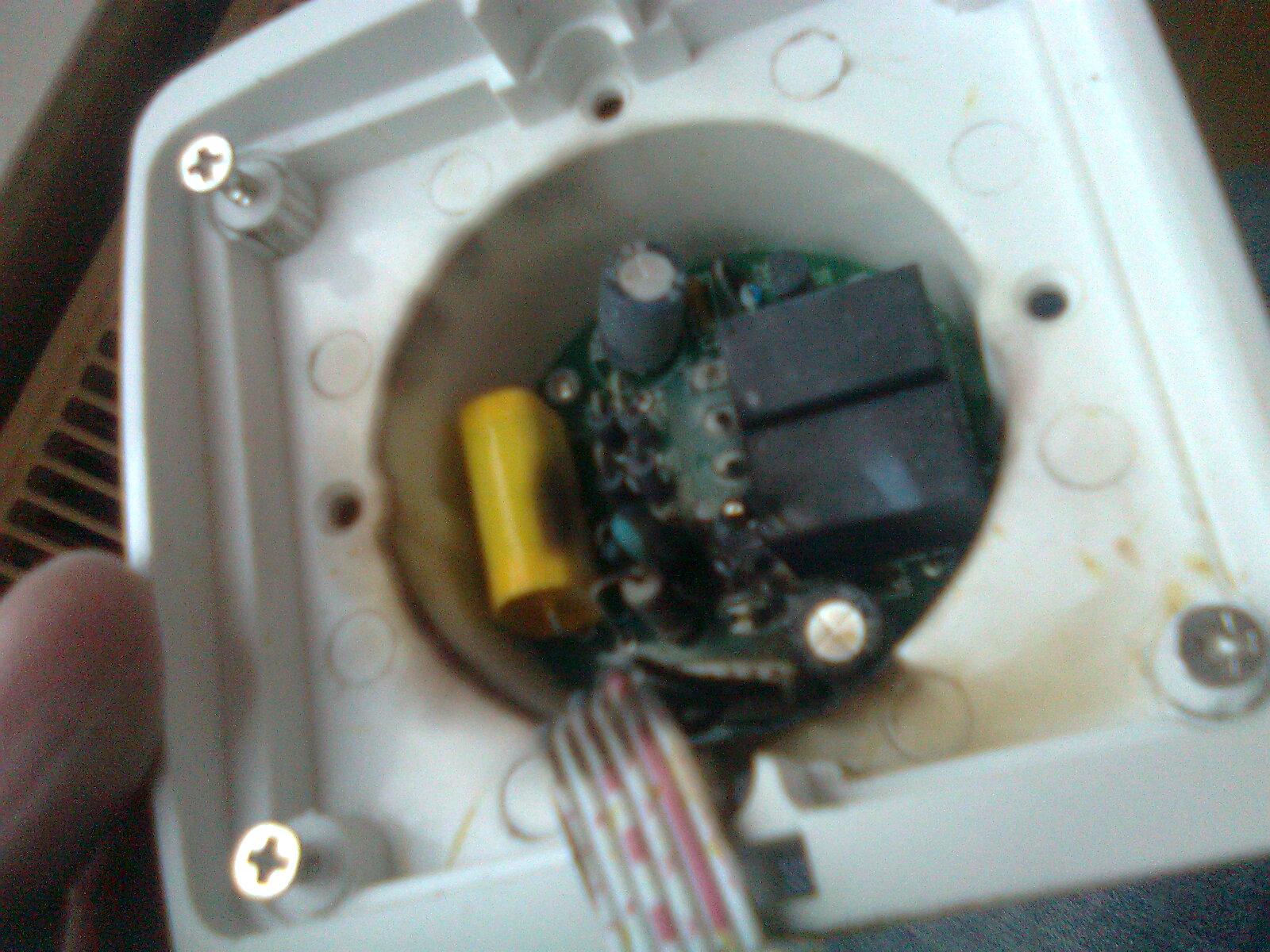

W załączeniu zdjęcia uszkodzonego sterownika rolet i programatora czasowego. W obu rozerwane kondensatory, jak po burzy.
