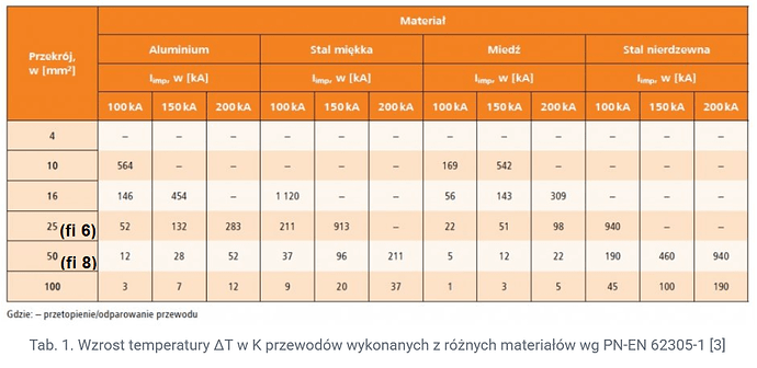

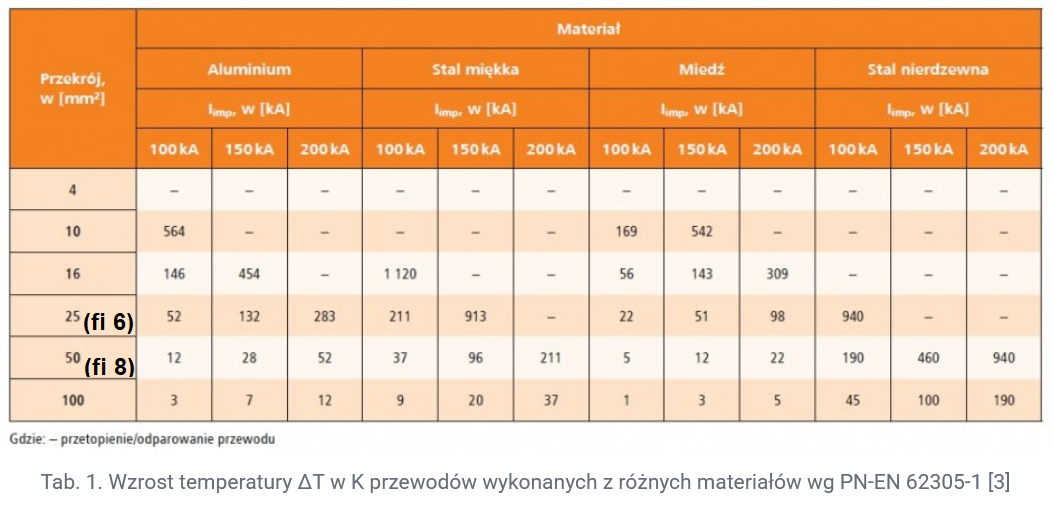

Przywołałem ten wątek w innym temacie i ponownie się nim zainteresowałem :wink:. Chciałem nawiązać tylko do skutków cieplnych jakie wywoła prąd piorunowy przepływający przez drut. Nieraz można tu było przeczytać o rozgrzanym do czerwoności drucie i nie dziwi mnie to, bo sam takie zjawisko widziałem, gdy skorodowany drut fi 6mm na komonie starego browaru dostał co najmniej 2 wyładowania w bardzo krótkim odstepie czasowym (a może więcej, tyle tylko sam zauważyłemm).
Czy rureczki lub styropian pozostaną bez uszczerbku przy takich przyrostach temperatur? - nie mówię już o temperaturach rozgrzewajacych do czerwoności, bo jak widać drut stalowy fi 8mm nie łatwo doprowadzić do takiego stanu, ale temperatura 200 st.C jest całkiem realna (źródło: https://www.elektro.info.pl/artykul/ochrona-odgromowa-i-przeciwprzepieciowa/191310,przyrosty-temperatury-wspolczesnych-przewodow-odprowadzajacych-prad-piorunowy ):
O widzisz. Jak pisałem, w odgromówce nie siedzę, ale pracując za granicą zauważyłem od razu że nikt tam nie montuje stalowych drutów odgromowych. No może nie licząc zwodów pionowych bo one muszą być wysokie i sztywne. Cała reszta była w aluminium. Zawsze tłumaczyłem to sobie naskórkowością która w aluminium jest chyba najmniejsza spośród stosowanych w elektryce materiałów, gdzie w stali ten problem jest ogromny. A przypomnę że w naskórkowości wcale nie chodzi o częstotliwość samą w sobie tylko o dI/dt. Tymczasem jak pokazują Twoje tabele, aluminium grzeje się nieporównywalnie słabej od stali. Można by nawet powiedzieć, że montowanie aluminiowych przewodów odprowadzających fi8mm w styropianie jest całkiem bezpieczne nawet przy prądach rzędu 200kA.
