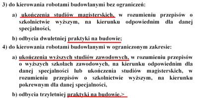

Na zał. scanie przedstawiam art. 14 PB który wchodzi w życie z dniem 01.01.2006.
Zmiana w Dz. U. 2005 nr 163 poz 1346.
W związku z powyższym czy mam rozumieć, że przytoczony akt prawny działa wstecz tzn technik, który zaprowadził dziennik praktyk budowlanych przed 01.01.2006 może go wyrzucić na śmietnik, czy też wymóg posiadania wyższego wykształcenia dotyczy tych kandydatów, którzy założą dzieniik praktyk po 01.01.2006?

USTAWA z dnia 28 lipca 2005 r. o zmianie ustawy - Prawo budowlane oraz o zmianie niektórych innych ustaw (Dz. U. z dnia 26 sierpnia 2005 r.)
Art. 1. W ustawie z dnia 7 lipca 1994 r. - Prawo budowlane (Dz. U. z 2003 r. Nr 207, poz. 2016, z późn. zm.2)) wprowadza się następujące zmiany:
3. Warunkiem uzyskania uprawnień budowlanych jest zdanie egzaminu ze znajomości procesu budowlanego oraz umiejętności praktycznego zastosowania wiedzy technicznej.",
b) uchyla się ust. 8;
3) w art. 14:
a) ust. 3 otrzymuje brzmienie:
"3. Uzyskanie uprawnień budowlanych w specjalnościach, o których mowa w ust. 1, wymaga:
  1. do projektowania bez ograniczeń i sprawdzania projektów architektoniczno-budowlanych: >
    a) ukończenia studiów magisterskich, w rozumieniu przepisów o szkolnictwie wyższym, na kierunku odpowiednim dla danej specjalności,
    b) odbycia dwuletniej praktyki przy sporządzaniu projektów,
    c) odbycia rocznej praktyki na budowie;
  2. do projektowania w ograniczonym zakresie: >
    a) ukończenia wyższych studiów zawodowych, w rozumieniu przepisów o wyższych szkołach zawodowych, na kierunku odpowiednim dla danej specjalności lub ukończenia studiów magisterskich, w rozumieniu przepisów o szkolnictwie wyższym, na kierunku pokrewnym dla danej specjalności,
  3. do kierowania robotami budowlanymi bez ograniczeń: >
    b) odbycia dwuletniej praktyki na budowie;
  4. do kierowania robotami budowlanymi w ograniczonym zakresie: >
    b) odbycia trzyletniej praktyki na budowie.",
    Art. 8. Ustawa wchodzi w życie po upływie 30 dni od dnia ogłoszenia, z wyjątkiem przepisu > art. 1 pkt 3> , który wchodzi w życie > z dniem 1 stycznia 2006 r.
