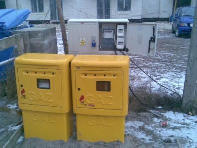

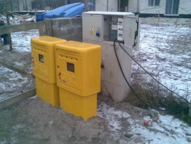

Jak widać na zdjęciu wykonawcy nie mają pojęcia o przepisach że nie wspomnę o zdrowym rozsądku a osoba która to odebrała powinna chyba stracić uprawninia szafki są od siebie oddalone o 30cm wymiana BM graniczy z cudem. Nikt na to nie zareagował znajduje się to w Świnoujściu przy ul.Jana Pawła
A kto był pierwszy ?? Elektryk czy gazownik ??
Witam ![]()
Pomimo tego, że pokazany na zdjęciach stan rzeczy daje dużo do myślenia to nie upoważnia on nas do wydawania wyroków bez wysłuchania stron i bez dotarcia do powodów takiej lokalizacji złącz.
Sugerowałbym więc ostrożność z odbieraniem uprawnień i jakich uprawnień, i komu.
Sądząc po rozkopanej ziemi to myślę, że elektrycy byli pierwsi.
zgadza się elektrycy postawili szafkę ok rok wcześniej a gazownicy postawili obok bo w projekcie obie miały tą samą lokalizację
czy mogę prosić tak dodatkowo o fotkę wnętrza tej szafki elektrycznej. Cos mi tam nie gra, a może z fotki nie wszystko da się wypatrzeć.
Nie widzę gniazd i wtyków do tych przewodów wychodzących.

To zapewne efekt braku uzgodnienia w ZUDP. Najlepszy i dobitny przykład na to że bez ZUDP projektowanie przyłączy nie ma sensu. Bo to co jest na fotce zwyczajnie nie ma sensu.
A są niestety tacy co negują konieczność uzgadniania. Kompromitacja projektanta i wykonawcy (pytanie której branży).
Można jakoś założyć ,że projektanci jakoś nie wiedzieli o sąsiedztwie. Ale już dla wykonawcy tego drugiego to już wytłumaczenia nie ma. A może elektrycy źle obrucili swoją szafkę?
te przewody podpięte są pod zabezpieczenie zalicznikowe i lecą do rozdzielki budowlanej
jak firma elektryczna stawiała szafki to miała projekt i zrobili to zgodnie z nim.
gdy gazownicy stawiali szafkę to też mieli swój projekt i z niego wynikało że ich szafka ma stać w tym samym miejscu co elektryczna więc postawili obok bo się nie dało inaczej poza tym ta szfka stoi na wjzdzie do posesji
gdy gazownicy stawiali szafkę to też mieli swój projekt i z niego wynikało że ich szafka ma stać w tym samym miejscu co elektryczna więc postawili obok bo się nie dało inaczej poza tym ta szafka stoi na wjezdzie do posesji
Wielka kicha, teraz widzę szafka gazowa stoi w świetle bramy. ![]()
Każdy zabrał swoją dolę za robotę a wygląda jak wygląda. SZOK!
Te przewody naprężone bez gniazd i wtyków to też nie jest eleganckie.
To jest bardzo śmierdząca sprawa.
sprawa jest śmirdząca i nikt ni chce się tym zaiteresować PIP umył ręce więc komu to zgłosić?
Myślę że PINB to właściwe miejsce.
Czy na pewno nie wprowadził nas Kolega w błąd pisząc o 30cm?
Jeśli tak to wydaje mi się, że nie byłoby możliwości otwarcia 40cm drzwiczek, a sądzę patrząc na zdjęcie, że ich dół jest poniżej górnej części złącza gazowego.

myślę że kolega “Projektant” broni swoich kolegów po fachu bo to oni przeważnie robią bzdurne projekty pracuję już 20 lat w zawodzie i nigdy nie spotkałem się z projektem który można odzwierciedlić w wykonaniu.
Najczęściej spotykane to lokalizacje gniazd za grzejnikami,na kominach,w brodziku i na szczytach ścianek działowych.
Co do odległości gazu od urz.elektrycznych to nie mniej niż 60cm.
Co do tego jako kto zgłoszę to jako wykonawca z budowy budynku który ma być podłączony do tego ZK.
A co do drzwiczek to nie da się ich otworzyć na oścież więc ja też będę miał problem wprowadzić tam dwa kable 4x70mm2
Z fotki widać debilizm do potęgi.
W stosownych przepisach jest zapis: “łatwy dostęp do rozdzielnicy”
