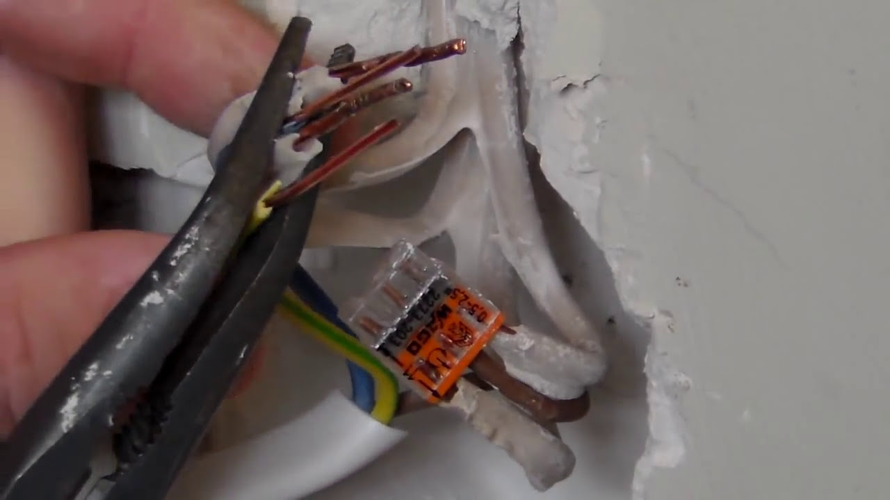

Na załączonym filmiku widać jak zostałem porażony przewodem elektrycznym podczas przenoszenia gniazda w inne miejsce. Długo się zastanawiałem skąd to napięcie skoro miałem wyłączony obwód na którym pracowałem. Jest to stara instalacja i mam już pewien trop dlaczego się tak stało, ale jeszcze go nie zdradzę, wolę dyskusje.

Prawda jest jedna. Ktoś nie wyłączył zasilania w tym obwodzie. Lub N sąsiedniego obwodu zamyka się przez ten obwód. Oba przypadki są niedopuszczalne.
Nie spodziewałem się tak szybkiej trafnej odpowiedzi, okazało się że sąsiedni obwód miał wspólny przewód neutralny, prawdopodobnie tak usunięto kiedyś usterkę po upalonym zerze, gdy zrobiłem przerwę na NEUTRALNYM poprzez odbiorniki podłączone do sąsiedniego obwodu popłyną prąd który mnie poraził. Przyrząd którym sprawdzałem czy mam napięcie nie miał prawa mi nic pokazać no chyba że drugą stronę wskaźnika dotkną bym jakieś rury. Gdybym za pomocą tzw. neonówki sprawdził każdą żyłę pewnie bym się zorientował, ale neonówka nie jest dopuszczalna w pracy elektryka, smutni panowie z SEP podczas egzaminów często podchwytliwie pytają o neonówkę, nie mogę się doczekać następnego egzaminu chętnie podyskutuje o tym przypadku.

No dobra a co kolega na to, obwód który broił okazał się oświetleniem z piwnicy prąd który mnie poraził popłyną przez włókno żarówki, podczas modernizacji sprawdziłem, wszystkie przewody były bez napięcia. Potem rozpocząłem normalną pracę w tym czasie ktoś wchodzi do piwnicy włącza światło, a ono mu nie świeci zostawia włącznik w pozycji włączonej i u mnie pojawia się prąd. Ja sekundę temu sprawdzałem i prądu nie było.

Mam wrażenie, że kolega dobrze wiedział, że instalacja jest pod napięciem. Zabezpieczył przewody fazowe. Zapomniał jednak, że na obwodzie ma wpięte odbiorniki. Zapomniał, albo brakło mu wiedzy i/lub doświadczenia. Zadał więc banalne pytanie na forum i jeszcze zdziwił się, że tak szybko ktoś wyjaśnił błachą zagadkę.
