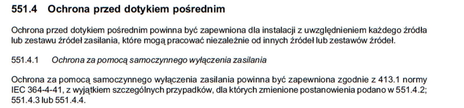

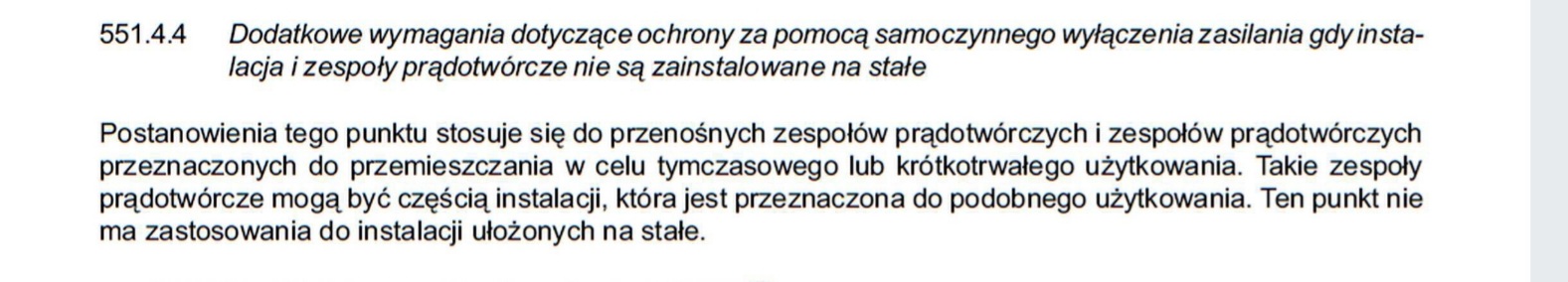

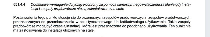

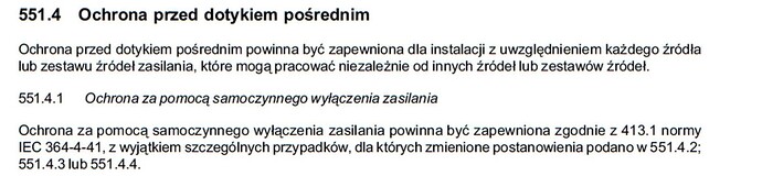

Oprócz tego że instalację obsługuje personel poinstruowany to można posiłkować się tą normą

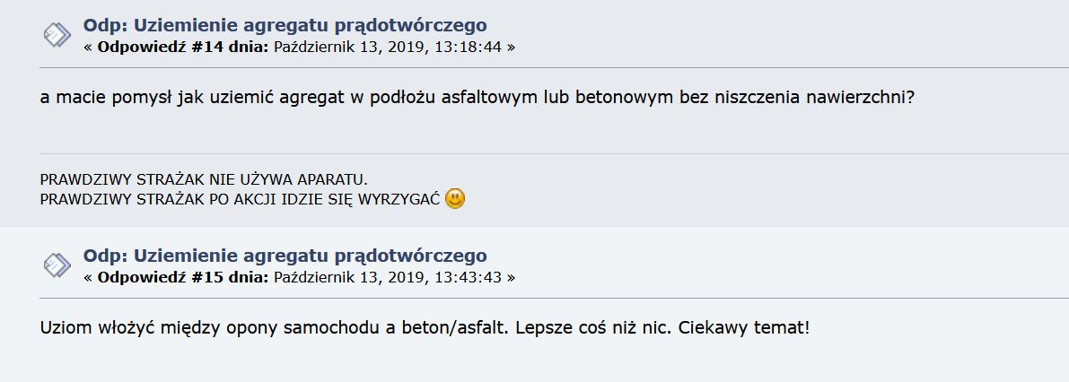

A teraz wrócę jeszcze na moment do wewnętrznego nakazu bezsensownego uziemienia agregatów w służbach ratowniczych. Zobaczcie do jakich absurdów dochodzi (nie ubliżając Panom Strażakom - oni mają wiedzę na inny temat z którego ja jestem zielony). Nikt nie chce przyjąć do wiadomości, że można prace agregatów rozwiązać dużo lepiej i sprawniej. Poniżej krótki wycinek z forum “strażak.pl”. Całość tutaj: Uziemienie agregatu prądotwórczego
Mam nadzieję że ktoś kto może coś zrobić w tym temacie poczyta i zastanowi się nad sensem wymagań w tym zakresie. Przecież nikt z wypowiadających się nie chce (na miarę swojej wiedzy) zaszkodzić ekipie ratunkowej…
