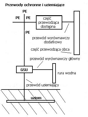

-Wykonałem rysunek […], który powinien być podstawą do dalszej dyskusji w tym temacie.
Coś mi tu nie pasuje. Czemu ma służyć to skrzyżowanie (pewnie połączenie) przewodów PE? Moim zdaniem przewody powinny „wychodzić” z GSU, lub od zacisku do zacisku.
Ale najbardziej dziwne jest podłączenie do części przewodzącej dostępnej z jednej strony przewodu PE a z drugiej strony poprzez dodatkowy przewód wyrównawczy części przewodzącej obcej.
-Błędu nie popełniłem i rysunek (ideowo) jest zgodny z w/w normą.
[-Może ktoś porówna z rysunkiem z najnowszej normy (zastępującej w/w normę).]

  1. Przedstawiony rysunek nie jest przykładem wykonania instalacji, a służy tylko
    do pokazania nazewnictwa przewodów na przykładzie połączeń. Nie doszukałem
    się na tym rysunku niejasności. Dobrze jest nie mieszać terminów.
  2. Co oznacza termin połączenie wyrównawcze można znaleźć w PN-IEC 60050-826.
  3. Połączenie wyrównawcze samo w sobie nie jest środkiem ochrony przeciwporażeniowej,
    a jedynie jej uzupełnieniem dlatego przewód wyrównawczy nie łączy się bezpośrednia z
    przewodem ochronnym (PE) lecz poprzez GSU lub część przewodzącą dostępną.
Moim zdaniem każdy z kolegów ma trochę racji lecz nadal nie widzę zasadniczego problemu
poza jednolitym nazewnictwem.
Przedstawiony rysunek nie jest przykładem wykonania instalacji, a służy tylko do pokazania nazewnictwa przewodów na przykładzie połączeń
Zgadza się, ale właśnie takie rusunki powinny być jasne i czytelne. Rura wodna jest też częścią przewodzącą obcą. Rurę połączono bezpośrednio z GSU, natomiast inną część przewodzącą obcą połączono w taki sposób, że obudowę jakiegoś urządzenia potraktowano jako przewód wyrównawczy. Ale to urządzenie dziś jest a jutro może go nie być.
Właśnie ten rysunek jest jasny i czytelny co do tego jak nazywać jaki przewód.
Nie jest to rysunek montażowy więc uwagi kolegi są bezzasadne.

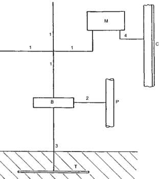

Kolega EDI narysował ładny rysunek. Ja załączę tylko scan z PN-IEC 60364-5-54:1999
z opisem:
1 = przewód ochronny
2 = przewód wyrównawczy główny
3 = przewód uziemiający
4 = przewód wyrównawczy dodatkowy
Zgodnie z PN-EN 60445 przewody oznaczamy:
a. przewód ochronny = PE
b. przewód uziemiający = PEM lub PEL
c. przewód uziemienia funkcjonalnego = FE
d. przewód połączenia wyrównawczego funkcjonalnego = FB
