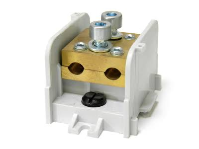

W praktyce jednak bardzo odradzam przecinania PEN w kuchni. To potencjalny punkt awarii, bardzo niebezpiecznej i kosztownej awarii. Najlepiej jeżeli kupisz blok rozdzielczy przelotowy o takiej lub podobnej konstrukcji:
Czyli PEN idący od licznika do domku nie przecinasz, a tylko odizolowujesz na kilku centymetrach, i wkręcasz w taką złączkę. Nawet jeżeli w tym miejscu coś się uszkodzi, to zagrożone będą tylko odbiorniki w kuchni, ale dom będzie miał cały czas ciągłość PEN. No chyba że już jest przecięty, to trochę za późno.

Osobna skrzynka obok rozdzielnicy w kuchni? Można, na pewno będzie przejrzyściej i mniejsze ryzyko że ktoś coś odłączy. W małej skrzynce zamontować blok odgałęźny i odpowiednio oznaczyć/opisać.
Patrzę na dostępne bloki, wyglądające ok i w sensownych cenach, i rzuca mi się w oczy tylko jeden producent i modele E.4028 lub E.4029, ewentualnie E.4101 lub E.4102.
Co prawda marka nie przekonuje, ale wygląda solidnie.

To trochę słabo, bo zgodnie z normami WLZ nie może być przecinany, teraz pytanie czy lepiej połączyć je w zwykłym bloku rozdzielczym, czy lepiej zrobić mufę i na stałe połączyć kable tulejkami, i użyć bloku typu jak wyżej…

A WLZ nawet w blokach w razie uszkodzenia łaczy się w sposób trwały, najczęściej zaprasowywanymi mufami. I właśnie dlatego Tobie też polecam takie rozwiązanie.
