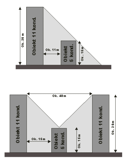

Nie słyszałem o żadnej zmianie przepisów które uzasadniałyby zdjęcie z budynków instalacji piorunochronnej. Spotkałem się z takim przypadkiem, ale było to niedopatrzenie inspektora nadzoru, przy typowym wygodnictwie wykonawców ociepleń. Jedynym wątpliwym uzasadnieniem może być powstanie w pobliżu zespołu wieżowców, których instalacje piorunochronne obejmują swoją strefą ochronną niższe obiekty. Koledze informikowi radzę zwrócić się do miejscowej Straży Pożarnej, oni to załatwiają szybko i sprawnie w drodze nakazu.

Moje niedopatrzenie, przepraszam! Zapomniałem dodać, że w pobliżu (ok. 100-200m) stoi kilka wieżowców, a miedzy nimi stoją budynki niższe (4-piętrowe).
Sprawa zaniepokoiła mnie niedawno, gdy dowiedziałem się, że pioruny - wbrew panującemu powszechnie przekonaniu - wcale nie uderzają tylko w najwyższe punkty w okolicy. Sprawa jest bardziej złożona, ale to nie forum o piorunach :wink:

Może te rysunki coś powiedzą.
Szybciej coś narysuję niż napiszę. Wydaje mi się że wyjaśnienia są zbędne.
Kolego “informik”, posłychaj Kolegi “darsoft”.
Ja bym ten rysunek pokazał prezeskowi ów sp-ni i nie postraszył go narażaniem mienia i życia ludzi.

Dziękuję Koledze Krystynowi za rysunki! Mówią same za siebie. Dziękuję również Kolegom za informacje i rady.
