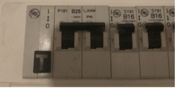

W załączniku zdjęcie różcówki.

P191-B25 produkcja Fael z połowy lat 90. Jest przestarzały. Wpierw wymień go na P312-B16-30mA-AC Legrand lub odpowiednik innej firmy.
Ok, dziekuję za szybką odpowiedź.
W takim razie zajmę się wymianą.
Z czystej ciekawosci (bo słabo znam sie na tym) czy to, że jest stara może być przyczyną tego wrzucania przez piekarnik a w przypadku innych urzadzen może być w porządku? Czy te mechanizmy ktore są w środku mogą się zużywać?
Mechanizmy mogą się zużywać i się zużywają. Kolega domsat podał różnicówkę z członem nadmiarowym, tylko dla obwody piekarnika, natomiast u Kolegi obsługuje ona wszystkie obwody, więc nie B16, a co najmniej 25, lub 40A. Wątpię, żeby to była wina różnicówki, chociaż jej czas już minął i można pomyśleć o wymianie. Bardziej bym stawiał na upływ prądu z grzałek. To najczęstsza przyczyna awarii w tego typu urządzeniach. Poza tym bardzo trudna do zdiagnozowania. Trzeba by zrobić precyzyjny pomiar rezystancji grzałek i problem powinien się ukazać.

Jeśli chodzi o różnicówkę pokazaną przez Ciebie, to na obrazku jest inna, a w opisie inna. Tobie nie jest potrzebny wyłącznik różnicowo-nadmiarowy, tylko różnicowy 40/2/0,03A ponieważ nadmiarowe masz zamontowane za nim w rozdzielnicy. Radze skorzystać z pomocy elektryka, przy takiej wymianie.
