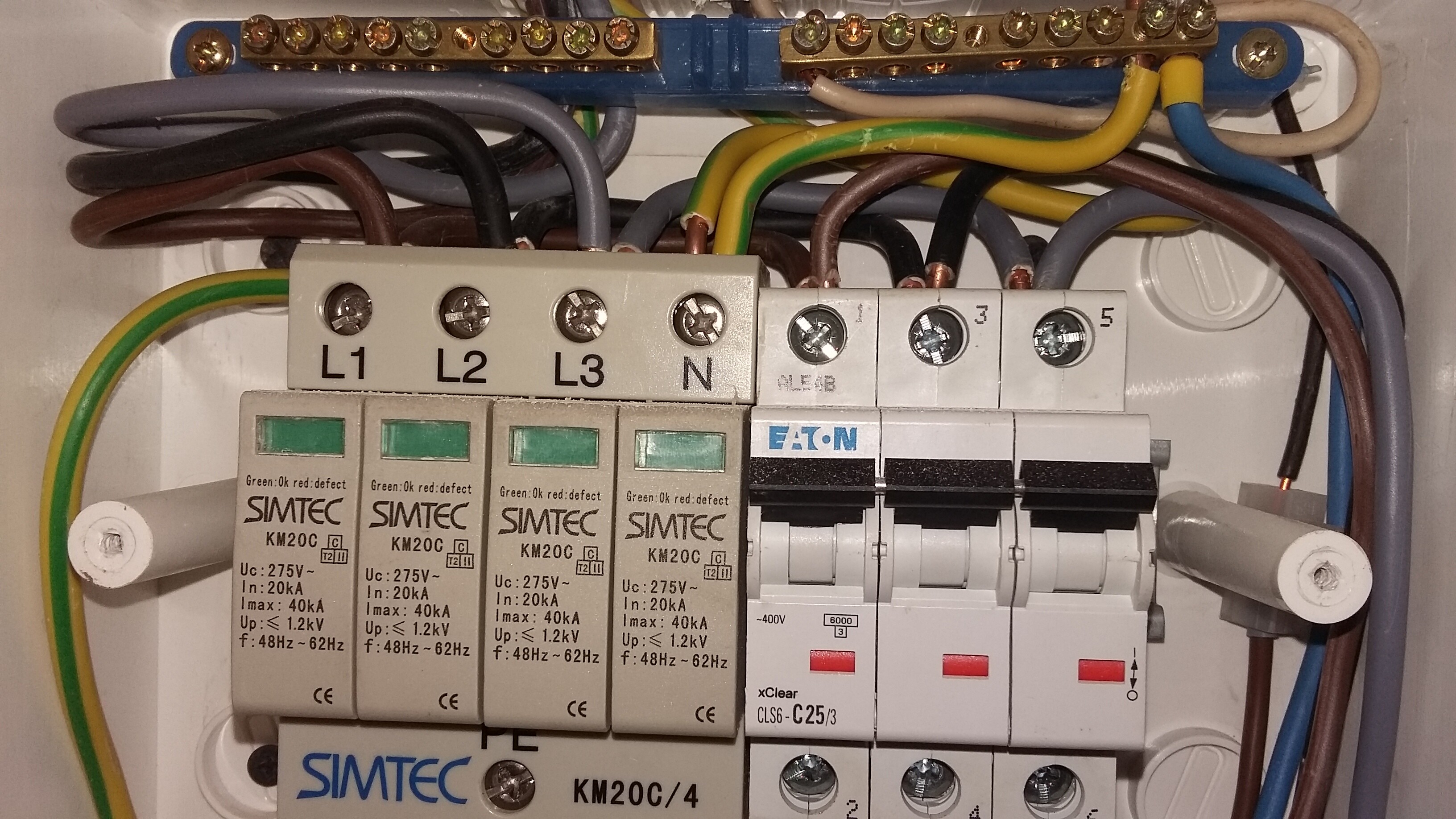

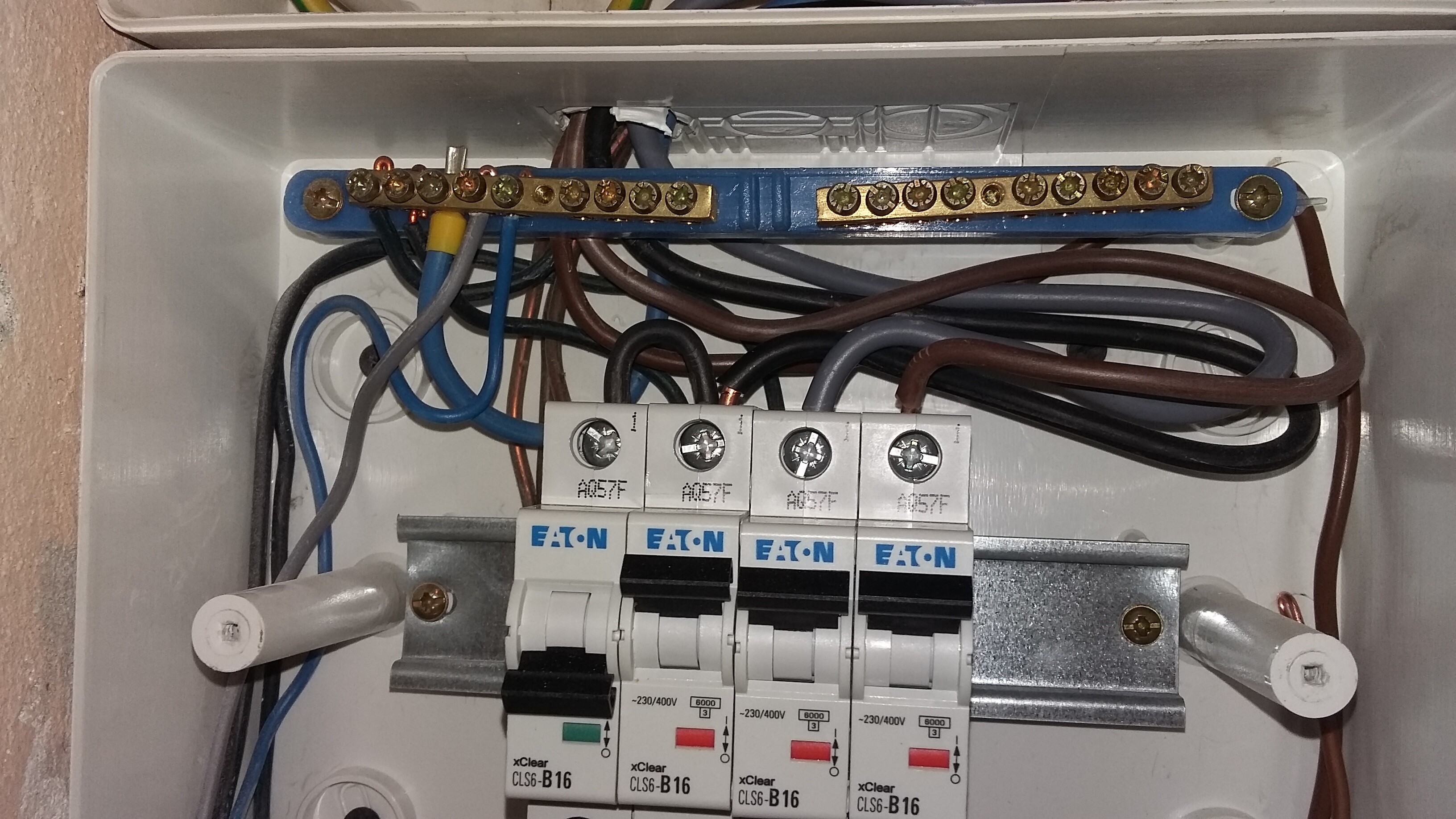

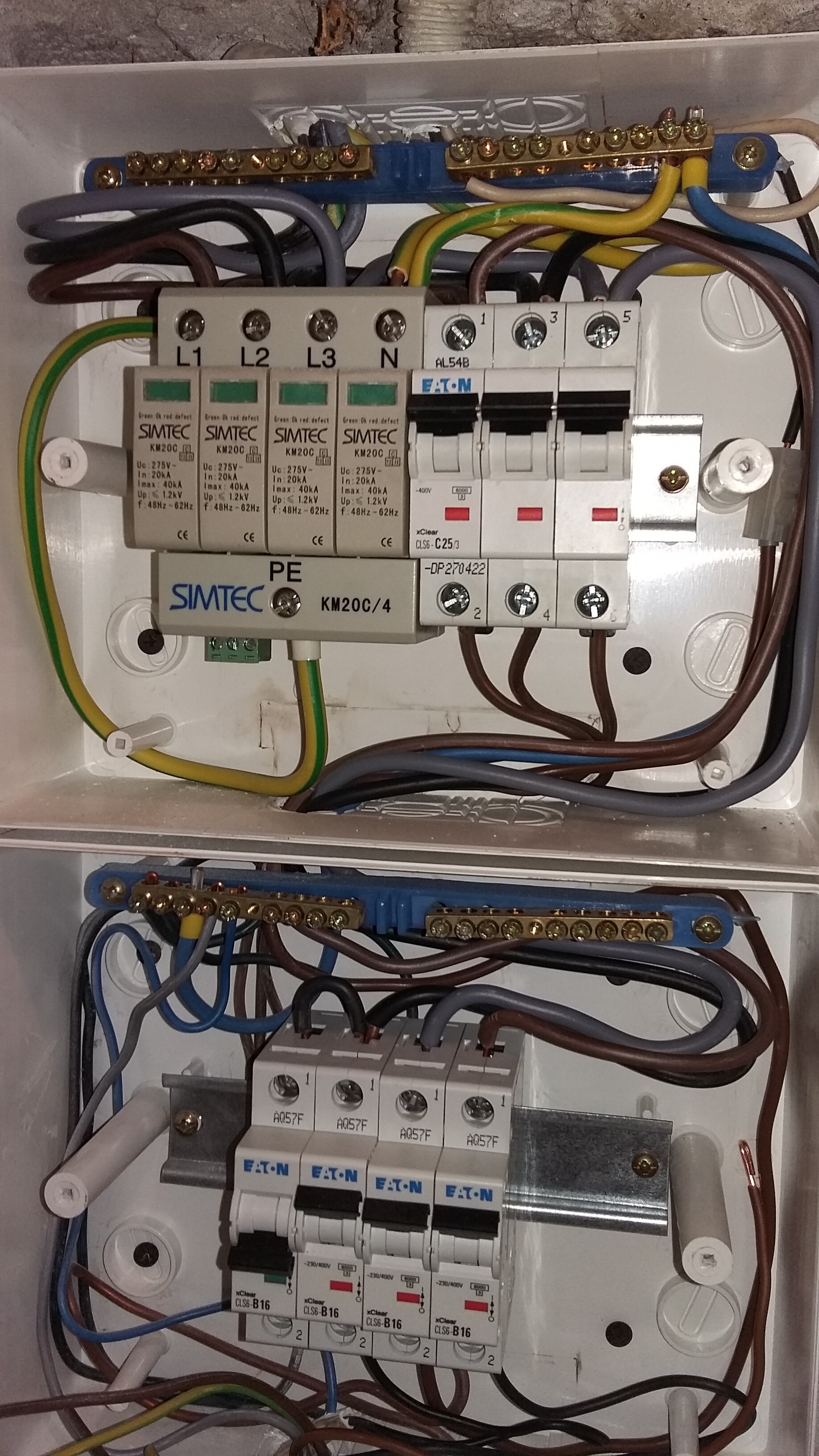

Witam, piekarnik kupiony (posiada fabryczną wtyczkę) a przewód położony.Czy na podstawie tych zdjęć jesteście Panowie w stanie powiedzieć mi jaki układ sieci posiadam oraz czy przewód niebieski i żółto-zielony podłączyć powinienem pod śrubkę z przewodem neutralnym?
Na podstawie tych zdjęć można powiedzieć jedynie “o Dżizas” :wink:
Można prosić zdjęcie całej rozdzielnicy?

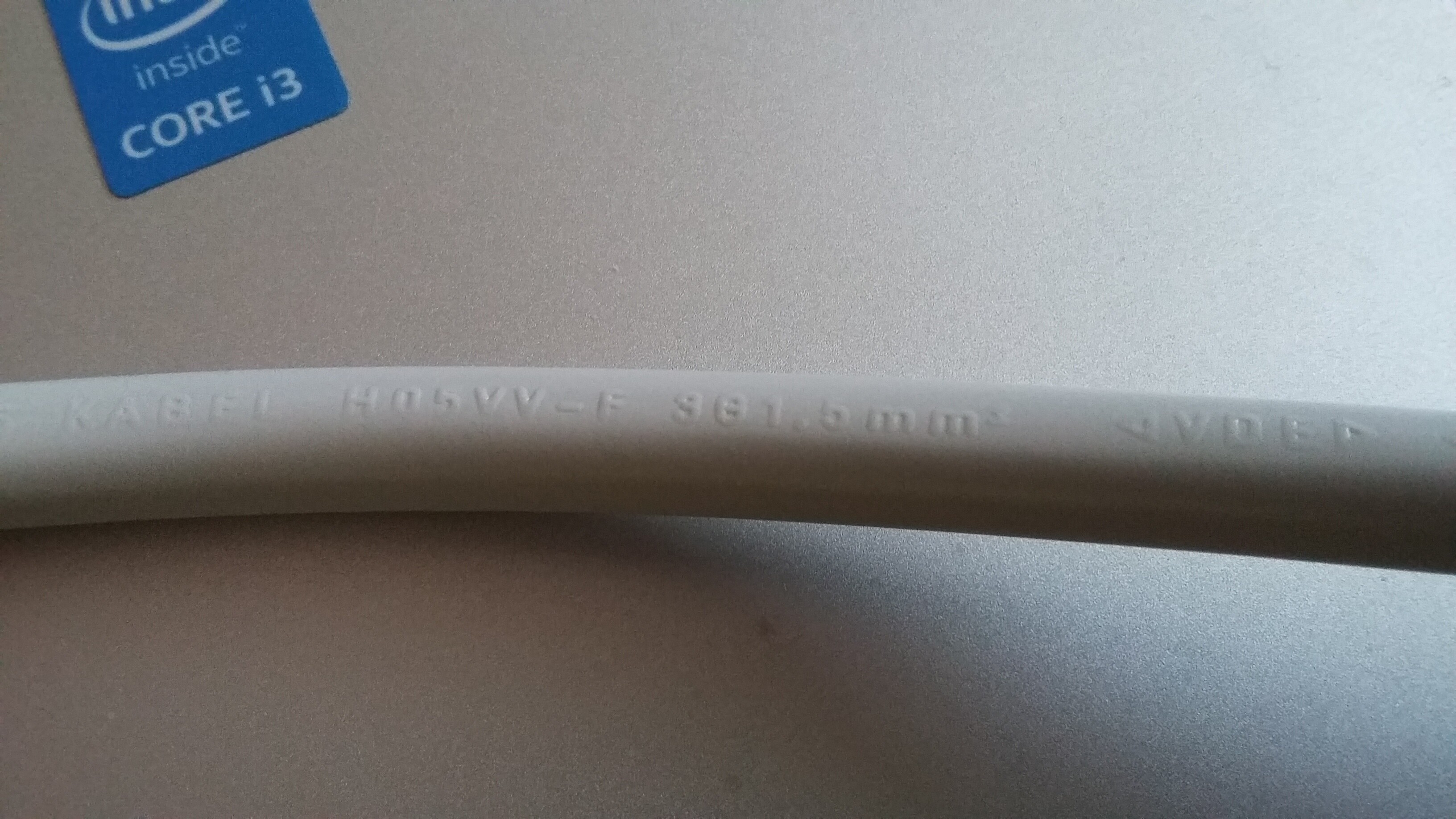

a zerknij na przewód od piekarnika i zobacz jaki producent zastosował tam żyły, czy to jest standardowo 3x1,5 czy być może 3x2,5… jest to wytłoczone lub nadrukowane na przewodzie.

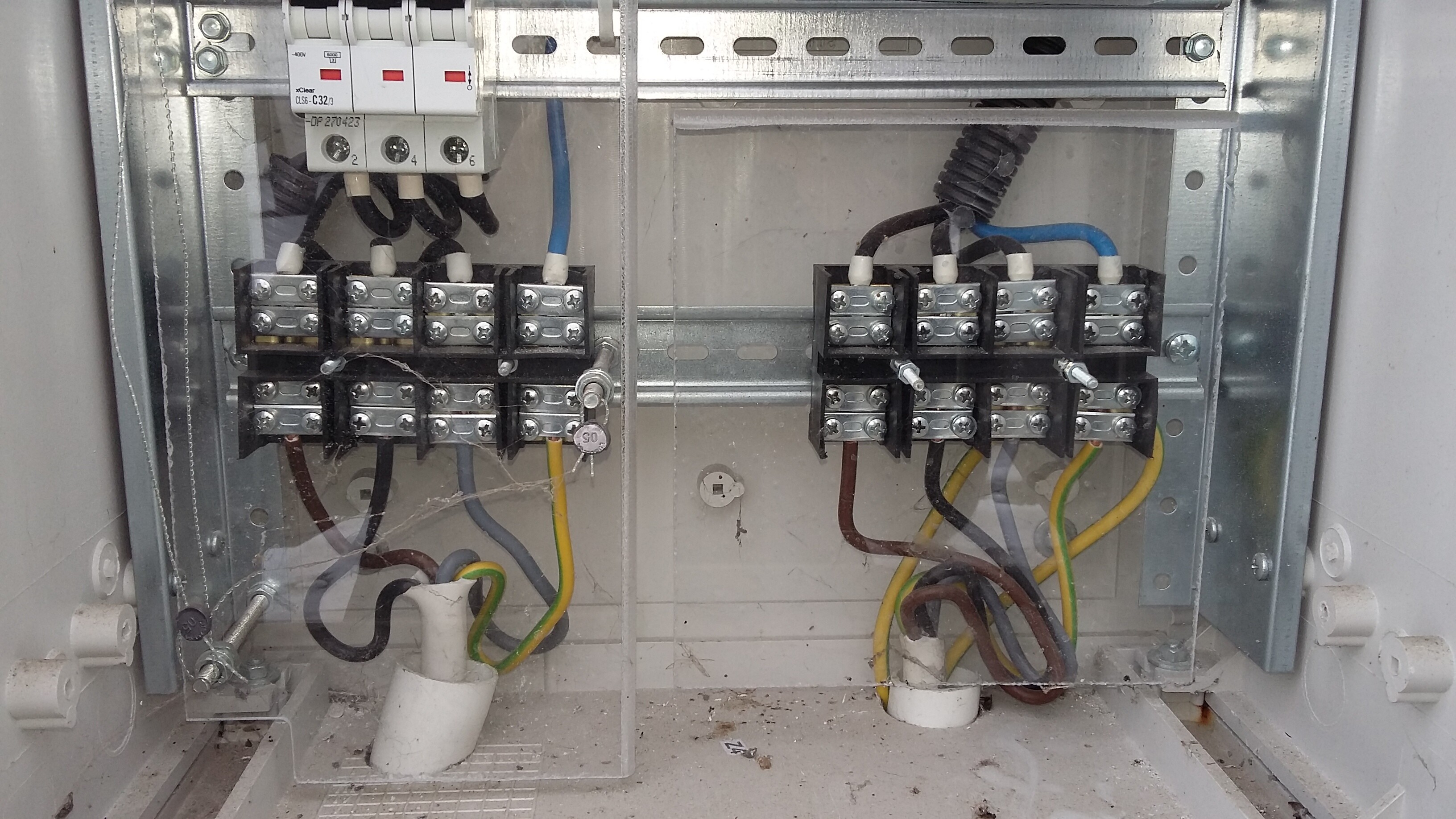

Może teraz będzie łatwiej,zdjęcie skrzynki w której znajduje się licznik a wcześniejsze to już wewnątrz domu.
Na temat rozdzielnicy się nie wypowiadam. Natomiast przewód producenta o przekroju 1.5mm2 to ciekawe posunięcie dla mocy 3500W.
To poproszę o odpowiedź na drugie pytanie, czy żółto-zielony przewód połączyć pod śrubkę razem z neutralnym. W każdym gniazdku tak jest więc wydaje mi się że będzie dobrze.
