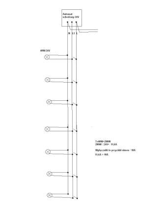

A ja poproszę kolegów o radę. Kilka lat temu wykonywałem wymianę instalacji elektrycznej na klatce schodowej w budynku wielorodzinnym wspólnoty mieszkaniowej. W sumie rozświetliłem wszystkie zakamarki siedmioma żarówkami+siedem przycisków simon ze specjalnymi diodami podświetlanymi 24V . Z racji ograniczonych jak zawsze środków na cele remontowe, polecono mi wykonać najprostszą wersję tego typu oświetlenia. Wykonałem instalację starym sprawdzonym sposobem - czyli z góry na dół przez wyłączniki przewód 3x2,5 gdzie jedna żyła załącza automat schodowy 16A będący jednocześnie przewodem lampowym, jedna żyła to stałe “L”, a ostania to wspólne N dla wszystkich lamp. Lampy kupiłem nie najtańsze , ale już po około roku wymieniłem w nich wszystkie oprawki , myślałem że wytrzymają przy obciążeniu 60W żarówki( 24V ) … następnie po jakimś czasie dostawałem sygnały, że nie wytrzymują wyłączniki - czasem się “kleją” - wtedy zrozumiałem, że należy wymienić wszystkie żarówki na 40W (24V) . Przez moment uspokoiło się, ale tylko na chwilę. Administrator znów zaczął zgłaszać kolejne uszkodzenia wyłączników. Przy kolejnej wymianie postanowiłem przyjrzeć się samemu wyłącznikowi i zobaczyłem mały odcisk od prawdopodobnie zapałki - któryś z mieszkańców w ten sposób robił sobie “podtrzymanie” wyłącznika. Czyli po wyłączeniu styków czasowych w automacie , cały prąd przejmował styk wyłącznika podtrzymanego zapałką…(rys.)
I teraz pytania.
Nie będę walczyć z lokatorami, podniesienie czasu nic nie dało w dodatku spowodowało pretensje administratora (słuszne). Mam ochotę na własny koszt wymienić żarówki na 25W dzięki czemu obniżę prąd na stykach, lub też zastosuje wyłączniki/przyciski p/t 16A…A może jedno i drugie?
Niestety nie mogę już dołożyć jednej żyły aby zastosować coś z oferty automatów 4 żyłowych. Może ma ktoś jakiś pomysł?
Wywalić automat schodowy i zastosować przekaźnik bistabilny, może być + stycznik dla pewności.
Dlaczego instalacja jest na 24V? Nie można było zrobić normalnie na 230V?
Aby nie kradli prądu administracyjnego lokatorzy.
