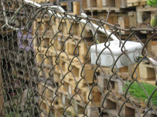

Inne boisko szkolne było przez wiele lat w takim stanie
Instalacja dalej czynna, rozwieszona na płocie.

Z tego samego cyklu. Instalacje czynne z drugiej strony zwierciadła, to jest targowisko od tyłu.
Ogrodnicy śpią spokojnie. Proponuję rozdawać świadectwa kwalifikacyjne jak ulotki na ulicy. No można wpisywać dane.
Teraz się dopatrzyłem to są zapewne WLZety do stoisk.

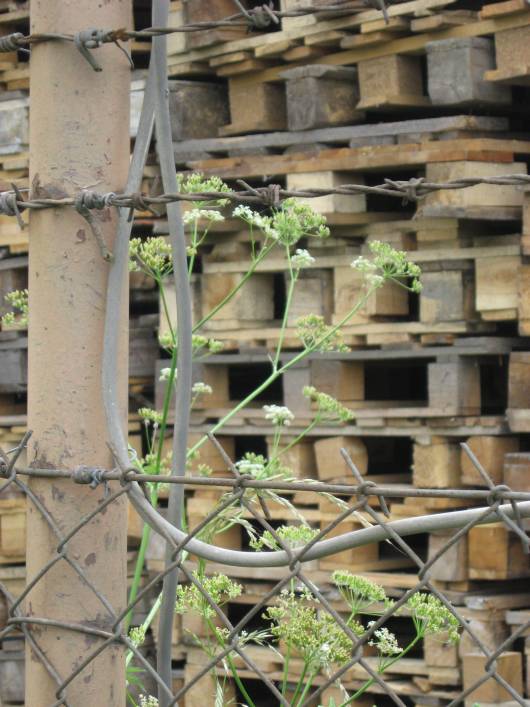

Tu też ogrodzenie może być za chwilę pod napięciem!
witajcie ogrodnicy-czyńcie swoją powinność!
Instalacja na chodzie!!!

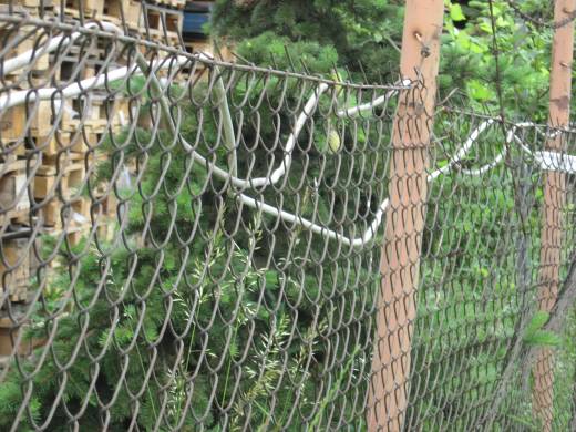

To też ogrodzenie tego targowiska od strony ulicy/chodnika, a tyłu stoisk. Strach się bać.
Głupota i niefrasobliwość to mało powiedziane.
Tu lada chwila może być ogrodzenie pod napięcięm. Kto to zrobił, jakie miał uprawnienia?
Widok od ulicy
Kto powstrzyma tych oszołomów?
