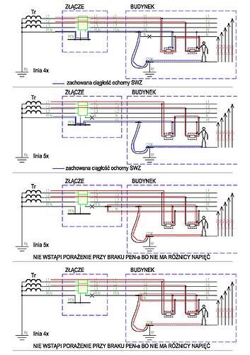

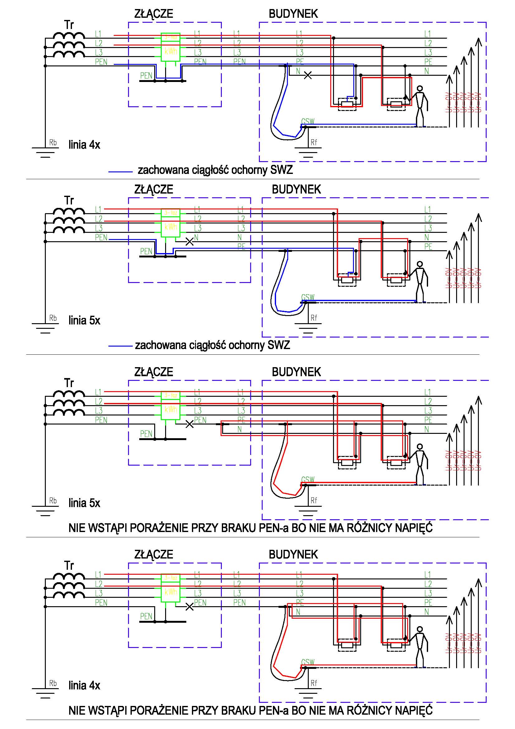

Kolego umieszczałem rysunki na tym forum jak działa GSW i uziom fundamentowy.
Czyli tak wchodzi do rozdzielni 4 x pen dajemy na gsu szyne te uziemiAmy rezystancja poniżej 30 omh z gsu wychodzimy n np na drugą szyne. Powstaje nam TNS za ochronę przeciw porazeniowa odpowiada gsu i pen a uziom służy do zmniejszenia napięcia do bezpiecznego w razie utraty pen i do wyruwnania potencjałów części przewodzacych by prąd nie płynął przez nas np czyli jak dam przewód wyrównawczych połączony z pen i wanna w razie awarii potencjał się wyrównaja i nie powinno dojść do porażenia.
To znaczy przewód wyrównawczy wanny połączony z gsu.
