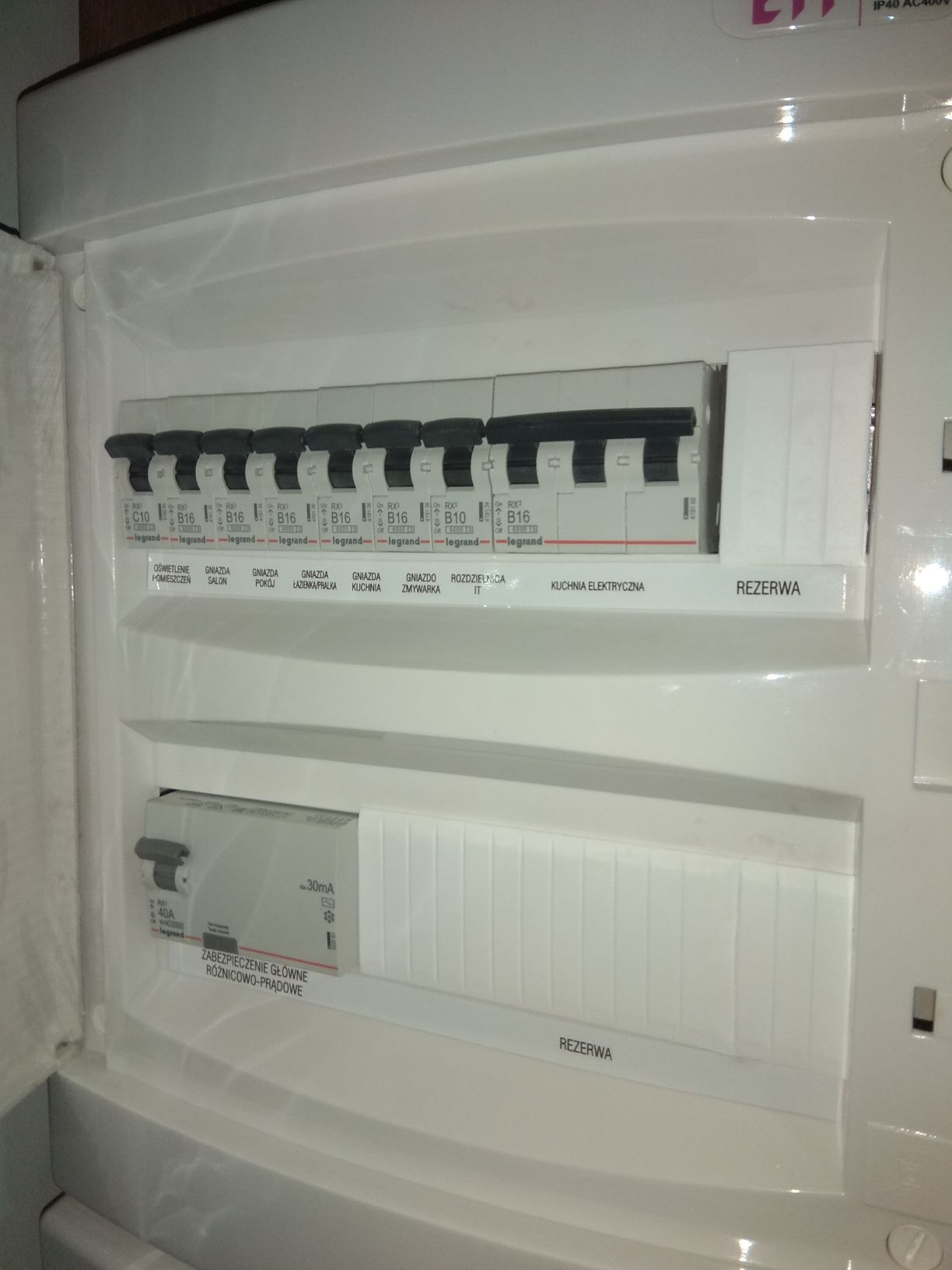

We Wrocławiu widziałem II stopień ochronników w rozdzielnicy mieszkaniowej ( fakt jakiejś taniej firmy). Podobno w Rzeszowie w rozdzielnicy mieszkaniowej nie znajdziesz ochronnika. Mam fotkę na ekranie.

Tablica mieszkaniowa wykonana zgodnie ze schematem, instalacja z 2016 roku. Deweloperka w Szczecinie. Pytałem dlaczego w schemacie brak ograniczników przepięć, dowiedziałem się że ograniczniki są po jednym na piętro, w tablicy z licznikami. Czy faktycznie są i jakie, nie drążyłem tematu bo aż tak mnie to nie ciekawiło :slight_smile:

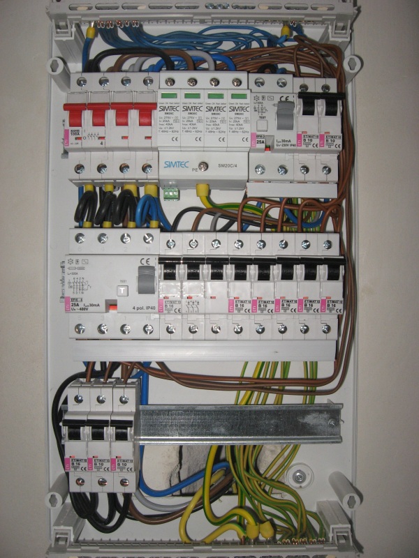

Rozdzielnica mieszkaniowa dewelopera Wrocław. Lokal w szeregówce posiadającej po dwie kontygnacje. Zasilanie kablem ziemią. Rozłącznik i ochronnik dałbym na dole, bo zasilanie przychodzi od dołu. No cóż wykonawca zrobił co chciał.

… Zasilanie kablem ziemią. Rozłącznik i ochronnik dałbym na dole, bo zasilanie przychodzi od dołu…
Hi
Robiłem podobnie, jeżeli kabel od dołu to na dole rozłącznik a jeżeli od góry to u góry rozłącznik.
Ale zawsze był problem z wyginaniem i układaniem grubych przewodów.
Teraz robię tak że przewody zasilające np. wypuszczam od dołu i wyprostowane układam do góry bez robienia dodatkowych zapasów podłączam do rozłącznika na samej górze.
Przewody zasilające nie zabierają miejsca w rozdzielni.
W razie gdyby zasilanie się upaliło to przeniósł bym rozłącznik niżej aby uzyskać zapas.

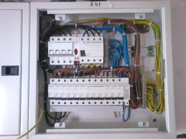

Rozdzielnica w mieszkaniu budynku wielolokalowego. ochronnika nie widzę, rozłącznika nie widzę, RCD jeden 3 faz.
