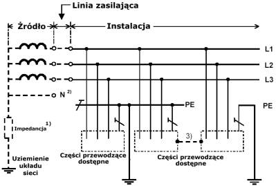

Powracając do zasadniczego tematu.
I tu dobrze Kolega napisał.
Załączę rysunek, który może uświadomić omawiane zagadnienie a szczególnie pkt 3).
W przypadku gdy odległość pomiędzy dostępnymi częściami przewodzącymi jest mniejsza od 2,5 m, to części te należy połączyć pomiędzy sobą połączeniami wyrównawczymi.
Podobną zasadę (moim zdaniem) powinno się stosować gdy w jednym pomieszczeniu mamy obwody TN-C i TN-S. W normach tego nie ma, gdyż zastosowanie RCD jest nie możliwe gdy zastosujemy połączenia wyrównawcze.
W wątku tym piszemy o laboratoriach i moim zdaniem w jednym pomieszczeniu nie powinny być stosowane obwody TN-C i TN-S. Ale jak znamy życie, to tak jest ale normotwórcy siedzą cicho i długo będą siedzieć cicho. Niech się właściciel obiektu martwi. Takie są normy UE i PN.
