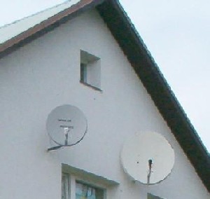

Jednym z rozwiązań tego problemu jest TV kablowa, a innym TV sat, co widać na załączonym foto.
Chyba tak… http://www.tv.fe.pl/
Pozdrawiam kafel56
