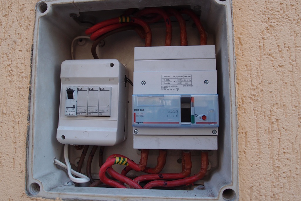

Poniżej fotka
Taki wyłącznik pożarowy właśnie zaopiniował rzeczoznawca ds. przeciwpożarowych, notabene, który również wypisuje takie bzdurne decyzje jak w przytaczanym wątku. Jaką odpowiedzialność ponosi rzeczoznawca ds. przeciwpożarowych ? - odp. żadną. Klepie tylko pieczątkę i kasuje PLN.
Wyłącznik zlokalizowany jest nad złączem (na zewnątrz budynku), przerywa przewód PEN, zatem wyłączenie tym wyłącznikiem przeciwpożarowym, spowoduje zwiększenie zagrożenie porażeniowe osób tam przebywających i ekipy ratunkowej w postaci strażaków.
Zatem skoro rzeczoznawca nie zna się na instalacjach elektrycznych, to czemu stwierdza że wyłącznik p.poż jest ok ? Skoro widać że wszytko przy tym wyłączniku jest nie tak. Mam wszytko co wypisał ten rzeczoznawca, i jak będzie właśnie takie podejście do sprawy to my się oddalamy od normalności. Nie ma mowy żeby rzeczoznawcy ds. przeciwpożarowych opiniowali instalacje elektryczne bo i tak nic o niej nie wiedzą (nie twierdzę że wszyscy, ale ten mój przypadek jest niereformowalny i takie osoby nie powinny pełnić takiej funkcji)
