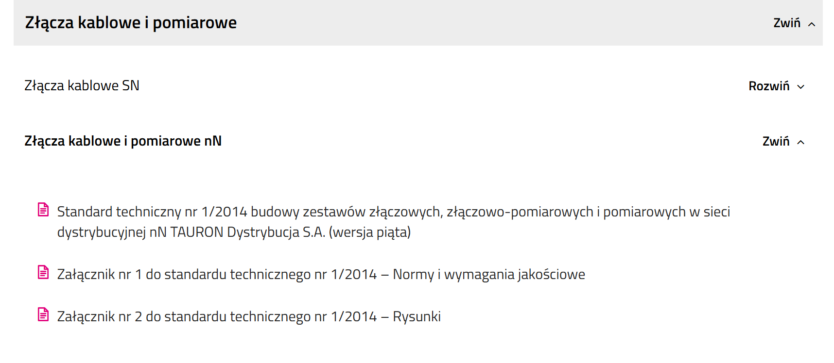

A możesz zgłosić awarię, zrobić co potrzebujesz, zadzwonić z gotowością do zaplombowania, i jeżeli wykonasz robotę według standardu Tauronu:
To nikt nie będzie miał o nic problemu. Standard napisany jest bardzo po ludzku więc nie ma miejsca na interpretacje czy inne możliwości.
