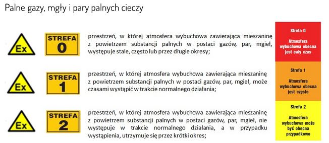

Oczywiście, że na podstawie danych znamionowych kotła, projektant może określać strefę zagrożenia wybuchem jeżeli są ku temu przesłanki. Ale z definicji stref wybuchowych nie można nowoczesnej kotłowni podciągać pod żadną z nich. Nie tak dawno wykonywałem pomiary odbiorcze kotłowni (2 kotły gazowe o łącznej mocy 90kW), wnikliwie przeczytałem i obejrzałem projekt i nie napotkałem się na ani jedno zdanie o strefie zagrożonej wybuchem.
Byłbym bardziej skłonny zaakceptować strefę wybuchową wokół zbiornika oleju opałowego, bo mogą tam pojawić się opary zwłaszcza podczas napełniania, ale tam również takiej nikt nie przewiduje.

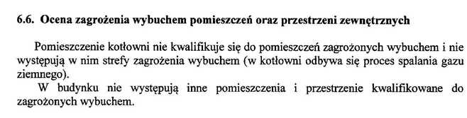

A główna teza na użytek w tej dyskusji to pkt 6.6.
I tak za każdym razem, bo trzeba pamiętać, że należy spełnić warunki techniczne przy projektowaniu kotłowni, i poprawnie zaprojektowana kotłownia jest “niewybuchowa”.
Wracając do głównego pytania tematu, wygląda na to, że nie ma podstaw prawnych, aby w nowoczesnej kotłowni olejowej czy gazowej stosować osprzęt szczelny.
Z całym szacunkiem dla kol. Simcode, ale również uważam, że w w/w kotłowniach mowa o strefach zagrożonych wybuchem to raczej przerost formy nad treścią - po prostu nie widzę możliwości przyporządkowania zagrożeń do żadnej z niżej wymienionych definicji stref wybuchowych.
