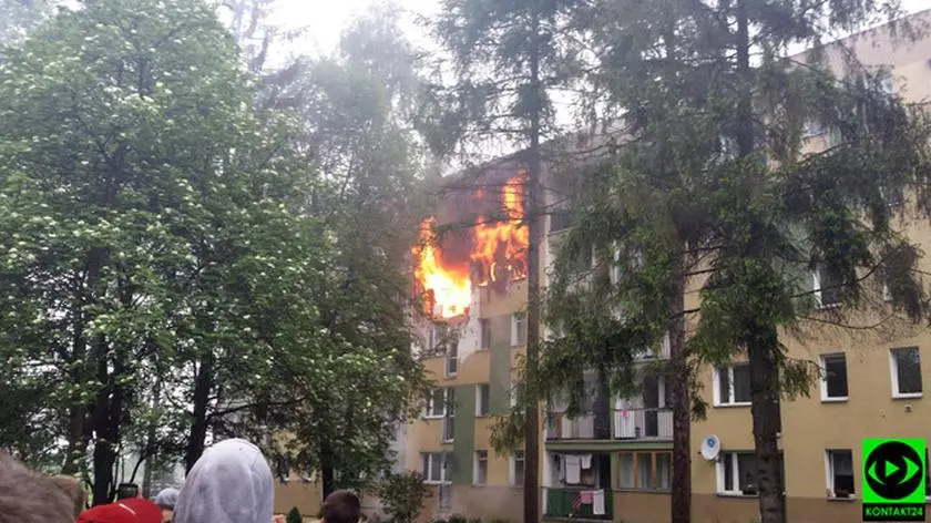

Na trzecim piętrze bloku w Nowym Targu wybuchł gaz. Sześć osób, w tym dziecko, trafiło do szpitali. W sumie poszkodowanych jest 12 osób. Ewakuowano mieszkańców uszkodzonego budynku i kilku okolicznych. Ściana nośna została uszkodzona, cztery mieszkania są zniszczone. Nie będzie jednak raczej konieczności rozbiórki całego budynku.
