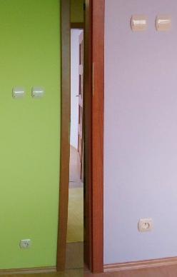

Jestem p[od wrażeniem, jakże pięknie mogą wyglądać wyłączniki i gniazda na ścianie. Wielkie brawa dla wykonawcy. :smiley:
Te “nowinki” stosuję od kilku lat. Na budynek wychodzi do kilkunastu szt. W mojej sypialni są przy łóżkach dwa, a krzyżowy przy drzwiach. Jeden z przycisków schodowego przy łóżku zapala kinket, gasisz lampę na suficie z każdej strony łoża drugim.
Informacja dla kolegi, są wyłączniki impulsowe cztero krokowe tylko nikt ich nie sprzedaje poza Poznaniem. Jednym przyciskiem można kolejno załączyć i wyłączyć i przełączać dwa obwody.
W salonach gdzie potrzeba załączyć i przełączyć oświetlenie sufitowe z 2 punktów też stosuję 2x dwa schodowe w jednej puszce.
Czasem wykorzystuję jeden przycisk jako schodowy a drugi jako pojedynczy wyłącznik i jest o jedną puszkę mniej.
Wchodząc do łazienki z rozległego korytarza właśnie gaszę za sobą jednym schodowym za sobą a drugi klawisz robi mi za włącznik do łazienki. Komfort.
